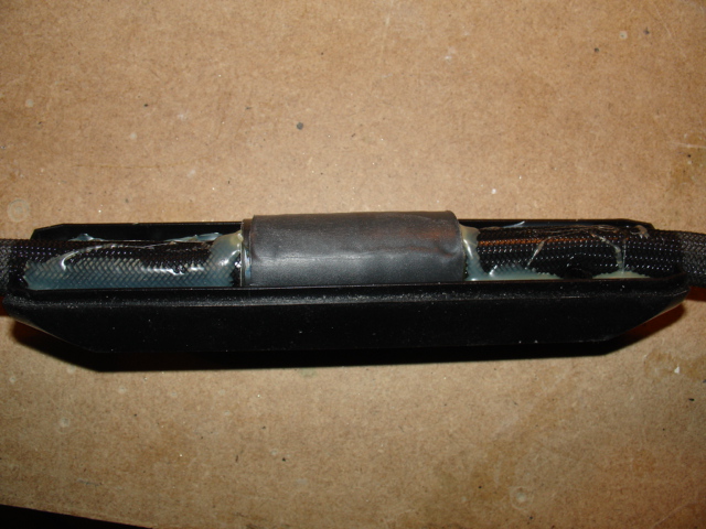

    Seriøst og seriøst, dette er hva jeg fant inni da jeg sprettet opp boksen på en Transparent strømkabel jeg hadde liggende:
    Vis vedlegget 166678
    Noen stålringer tredd rundt ledningen, holdt sammen med en krympeslange og store mengder smeltelim. Ekte fjøsmekk. Boksen var montert med enveisskruer for at ikke klåfingrede skulle titte inni, men de boret jeg opp. Skrudde den pent sammen igjen etterpå, så jeg selger den gjerne til noen som er villig til å betale f eks halvparten av nypris for den. Personlig var jeg ferdig med Transparent Audio der og da.
    Sånt liker jeg (ikke kødd), selv foredrar jeg kabler uten bokser på, så det er bra noen tar kostnaden ved å opplyse....
    Jeg har sett dette og liknende bilder mange ganger og lurer på hva det beviser. Du skriver selv at den er montert med enveisskruer for at ikke klåfingrede skal titte inni. Jeg synes dette er en ledende setning.
    Så vidt jeg vet har Transparent alltid spilt med åpne kort om hva som er i kablene, termineringene, boksene deres og hvordan de lager de. Det vi ikke får vite er hvordan de ser ut inni, men det vet vi jo nå.
    Prosent avanse for utsalgsstedene skal være like som andre komponenter.

    Transparent sier veldig lite om hva som er inni boksene. Da jeg åpnet den boksen forventet jeg å finne et kondensatornettverk som fjernet høyfrekvent støy. Det var en overraskelse at det bare var noen jernringer. Joda, de ringene har en funksjon på samme måte som ferrittringer, men svakere. Til sammenligning koster en ferrittring til å klipse på utenpå kabelen et sted mellom 10 og 20 kroner på Elfa. Jeg har sånne i apparatenden på alle DIY-strømkablene mine. Da begynner jeg jo å fundere på hvorfor jeg betalte mange tusen kroner for den der.
    Det vi vet har stort sett kommet fra dissekeringer som dette, kombinert med litt info fra Transparent om avrullingsfrekvenser m.m. Det gjør det mulig å regne baklengs og finne ut hvilke komponentverdier det er i forskjellige høyttalerkabler.
    Edit: Som dere sikkert har lagt merke til, liker jeg IKKE å bli lurt, og jeg har ingen problemer med å innrømme at jeg ble lurt trill rundt av kabelselgere og artikler i glansede blader inntil jeg selv begynte å sette meg litt inn i hva som skjer i en audiokabel. Jeg tror andre også vil ha godt av å innrømme, i det minste overfor seg selv, at de fra tid til annen kan ha blitt lurt. Ihvertfall litt. :)

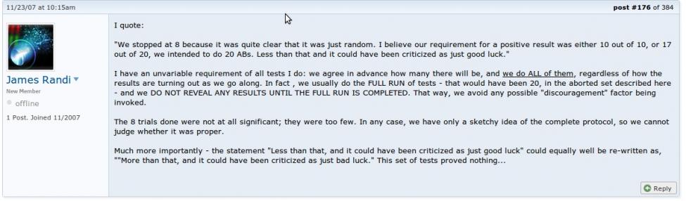

    Og... dette med Mike Lavigne sin "test, teste seg selv test før han ville melde seg på konkurransen..."
    Dette sa da James Randi om dette forsøket:
    Abx gutta må legge merke til hva sjefen deres sa:
    Mike Lavigne sin test... er verdiløs, intet er å finne utav den.

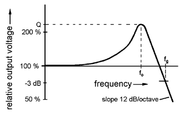

    Jeg vet ikke helt hva de mener med "typical audio source" og "typical audio load", og det er ikke helt tydelig om de snakker om signalkabler eller høyttalerkabler. De er forskjellige. For en signalkabel er både last og kilde tilnærmet rent resistiv, ettersom den hovedsakelig består av fysiske motstander i serie med kilden og i parallell med lasten. Da blir det ikke noen resonans å snakke om. Høyttalere kan derimot være riktig så reaktive, og der er det fullt mulig å lage en liten resonant topp på noen tiendedels desibel.
    I mine simuleringer (ikke målinger) av en "typisk" høyttaler og en "typisk" forsterker får jeg den resonansen ved litt høyere frekvens, gjerne 8-10 kHz et sted med induktive høyttalerkabler. Eksakt frekvens og størrelse på den resonansen kommer an på verdiene av resistans, induktans og kapasitans i kabel, kilde og last. De tallene er en konsekvens av oppbygningen, men det er fullt mulig å lage flate, tvinnede eller koaksiale kabler med omtrent hvilken som helst verdi av disse parametrene, alt etter behov.
    Det som derimot er feil i utlegningen er når de sier at kabelen blir kapasitiv under resonans og derfor hindrer overføring av lave frekvenser. Den gjør ikke det. Frekvenser godt under resonans slipper gjennom helt uhindret, så øker amplituden ved resonans og faller igjen høyere oppe. Over resonansfrekvensen vil kretsen fungere som et lavpassfilter, gjerne med 12-18 dB fall per oktav oppover. Det er slik en resonant svingekrets oppfører seg, enten den er elektrisk, mekanisk eller hydraulisk. Eneste måte man kan få en slik krets til å dempe frekvenser under resonans på, er å sette en kondensator i serie med signalet slik at den blokkerer DC. I_L foreslo en praktisk test for noen sider tilbake for å overbevise seg selv om at kabelen faktisk leder DC. (Personlig ville jeg fraråde å gjøre den testen med et bilbatteri, det holder lenge med et 9-volts.)
    Edit: Illustrasjon, egentlig om hva som skjer med en kapasitiv kabel koblet til en induktiv pickup på en el-gitar, men prinsippet blir det samme, selv om utslagene blir mye mindre:
