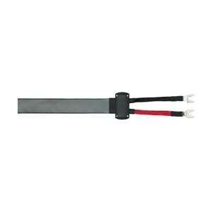

    He he disse som skal "dra fra forhenget" ser ikke ut til å lykkes så veldig da..har kabelfabrikantene hatt en nedadgående kurve de siste 30 årene? Antagelig ikke...Kurven følger vel heller den generelle kurven til hifimarkedet. Tenk om det ikke er noe forheng å dra fra?

    Skal si at det å ikke ha objektive kvalitetskriterier funker ja, i motsetning til denne teite vitenskapen og elektrolæren...
    Symptomatisk, Wireworld sine kabler så nok ikke slik ut på 70 tallet, selv om kobberet sikkert er ganske likt så er ikke geometrien, isoleringen og rent generellt oppbygningen av kabelen lik, så lengre enn det der er de nok kommet, litt for åpenbar den røveren du prøver deg på der :cool:
    Hvordan har de "kommet lengre" når ingen har noen objektive kvalitetskriterier å gå etter? Er det økt pris og kosmetisk fremtoning du tenker på?
    L, R og C var velkjent på 70-tallet også, og det er ingen éntydig "kvalitetsøkning" på dette siden det handler om tverrsnitt og geometri. På den annen side er alle de andre apparatene avbildet, tenker da først og fremst på 2012-modellene, bygget helt og holdent etter spesifikasjoner fundert i kjent elektronikkunnskap, og verifisert objektivt gjennom simulering og måling. Det har ligget til grunn for fremskrittet innen TV, mobiltelefoni, datateknologi, you name it. Hvis disse "ukjente størrelsene som vitenskapen ikke kan forklare" hadde vært reelle faktorer i signaloverføring ville utviklingen innen TV, mobiltelefoni og datateknologi stanset helt opp, siden man ikke baserer seg på noe av kabellektyren, mens man skulle tro at utviklingen på hifi burde hatt et eksplosivt fremskritt. Er det tilfellet?
