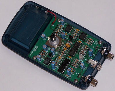

    På side 8 er et eksempel på kretsskjema for "innbrenning" - da ble det med engang litt tydligere regner jeg med.
    http://www.hagtech.com/pdf/frycorder.pdf
    Hagerman står bak The Trumpet RIAA - class A rating i Stereophile. Han liker sikkert tøyse med Audiophile på fritiden med å lage leketøy. Tror dere ikke....

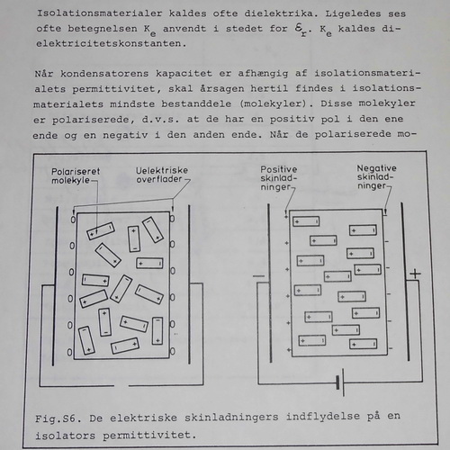

    Ja jeg mener der kan være noget om det, jeg har bl.a. arbejdet med F16 radarskærme og styringer, de blev brændt ind i meget lang tid og blev med jævne mellemrum taget ud af klimaskabet og testet og justeret , justeringerne drev hele tiden og komponent-fejl opstod. Fandt man en fejl så måtte vi ikke selv lodde det var specielt autoriseret personale til.
    På Bruel og Kjær foregik det på nogenlunde samme måde men med knapt så store krav.
    Så generelt er burn in vigtigt i den professionelle branche, for at få justeringer til at falde på plads og opdage de fejl som ellers ville være kommet på en tidspunkt alligevel i produktets levetid, typisk i starten.
    Burn in er stress og forceret ældning.
    Jeg mener også kabler ændre sig ved "ind-brænding/brug" men hvad der lige sker tør jeg ikke sige
    Men den mest udbredte teori omhandler vist det som er beskrevet herunder.
    Overgangen mellem ledemateriale og dielektrikum skulle med tiden "sætte sig/stabilisere" sig lidt således at processen herunder ændre sig en smule, lodninger skal også typisk have lidt tid til at "sætte sig", og overgangene mellem stik og bøsninger ligeså.
    Jeg forstiller mig at indbrænding som skyldes ændringer i i dialektrikum sikkert har et forløb som beskrevet her:
