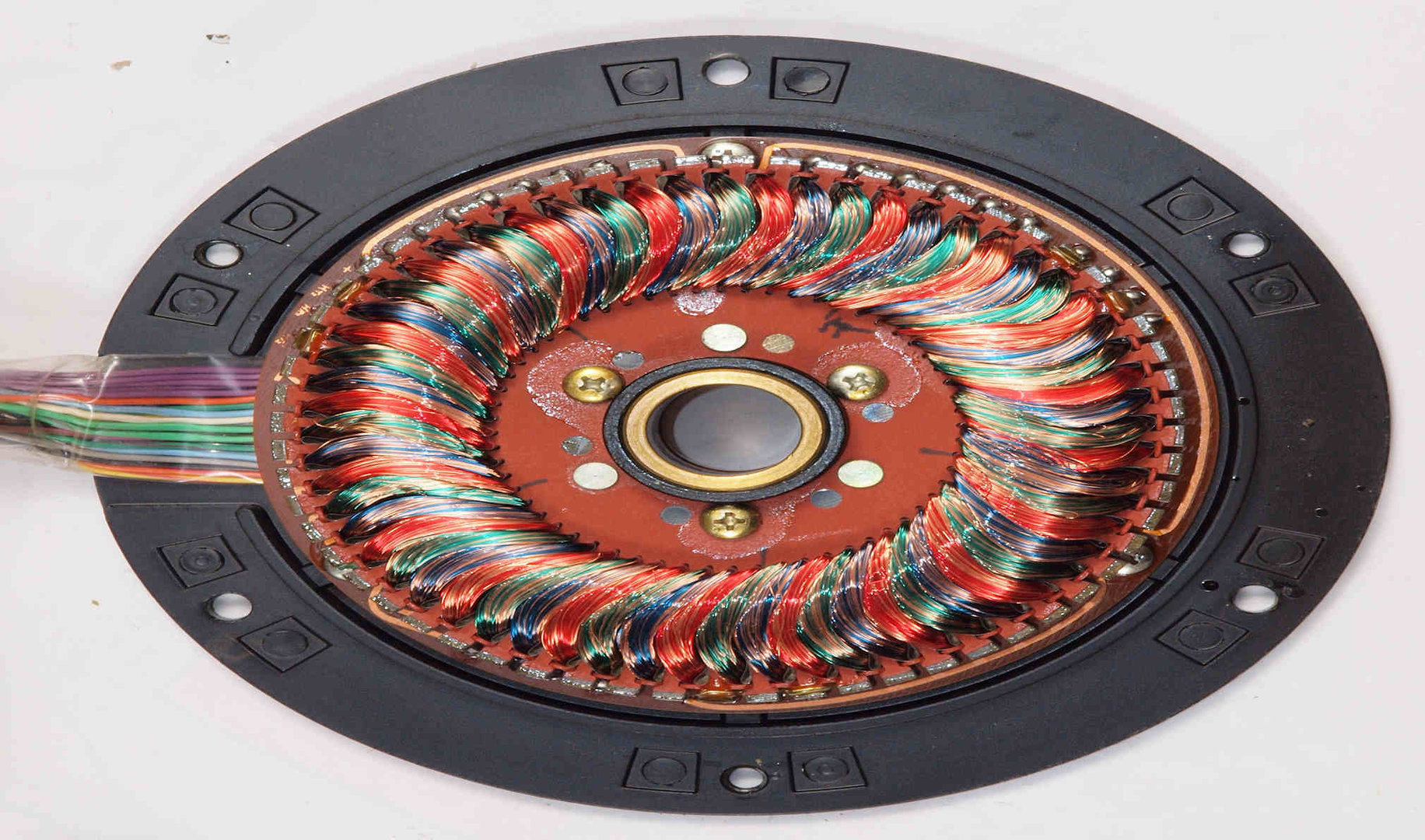

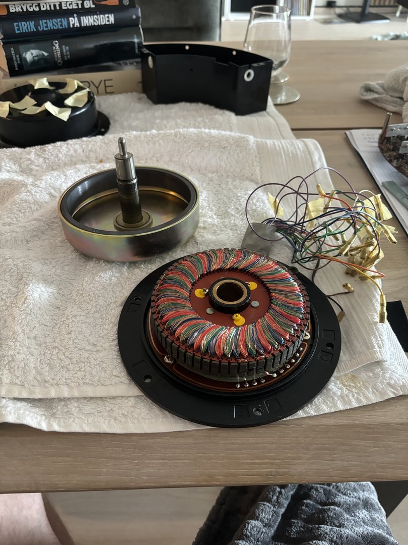

Mer spennende med gjettekonkurranseEr det meningen at tråden skal være en gjettekonkurranse? Skriv hva det er bilde av for h.
En motor ,,, eller stator "
Syncro rotor type ?
20-pole, 60-slot, 6-phase DC direct drive motor for its drive motor. It uses a contactless Hall element servoSyncro rotor type ?
Da kjører de 3 fase som counter acting " ?20-pole, 60-slot, 6-phase DC direct drive motor for its drive motor. It uses a contactless Hall element servo
Ingen quartz lock på dette beistet.Da kjører de 3 fase som counter acting " ?
med eller uten quarts lock , som sansui

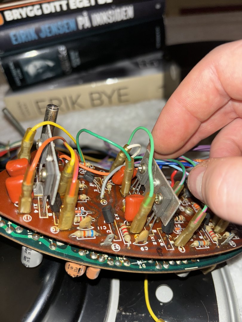

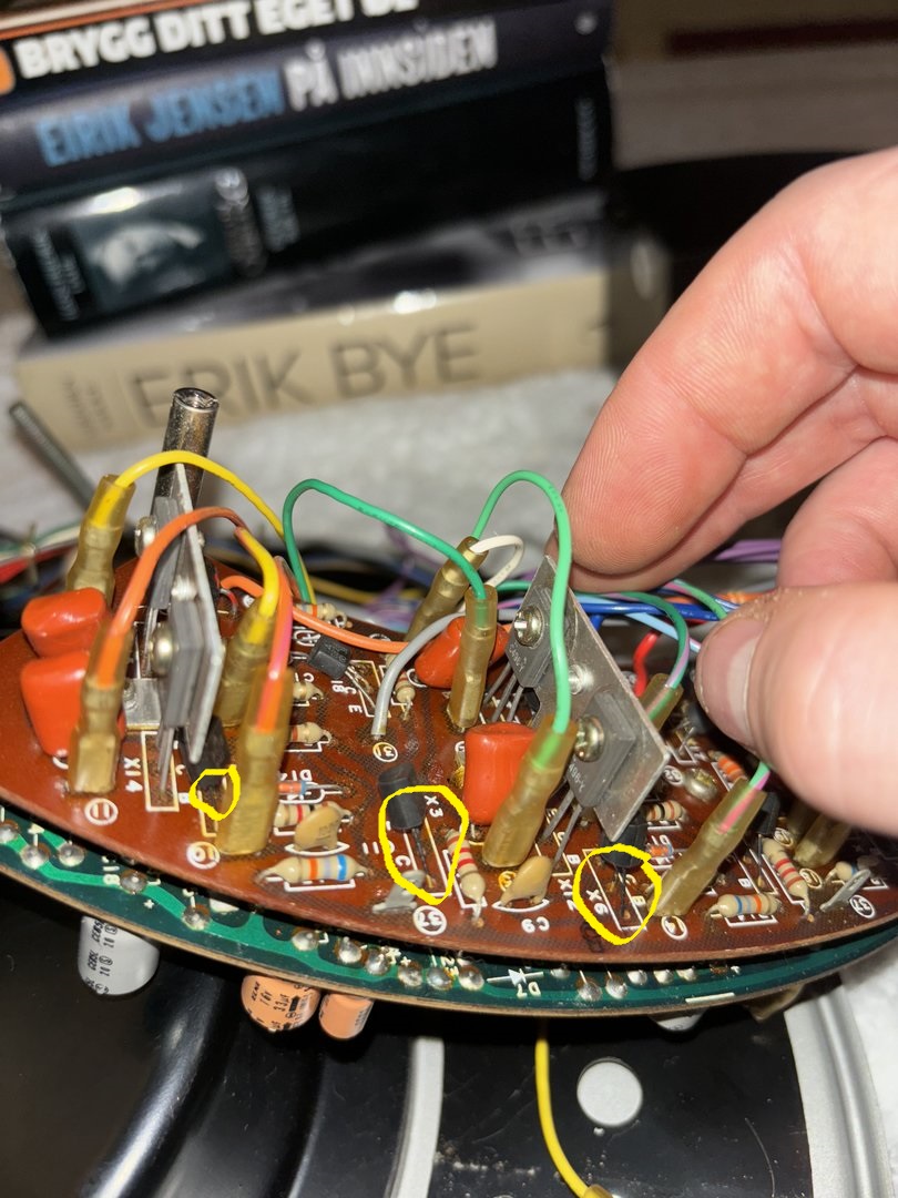

Om du noensinne får problemer med stabilitet, finner du for det meste feilen her. Korrosjon trengerMer spennende med gjettekonkurranse
Styring til plate spiller er riktig
Jeg restaurerer hele spilleren nå og skifter ut alle transistorer og kondensatorerOm du noensinne får problemer med stabilitet, finner du for det meste feilen her. Korrosjon trenger
inn i selve transistor-chippen. Også kallet "Hitachi-rot", siden det var spesiellt slemt på Hitachi´s 2SC458
