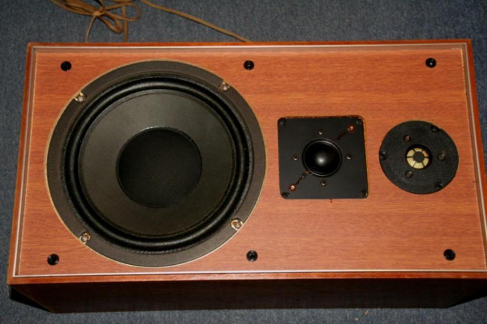

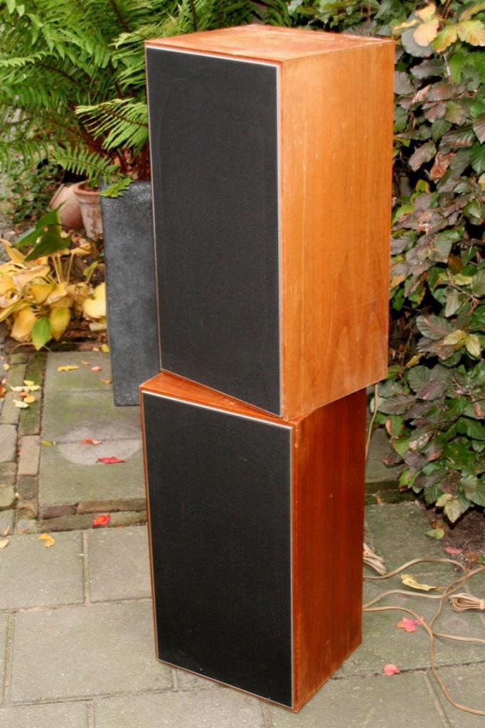

    Hei!

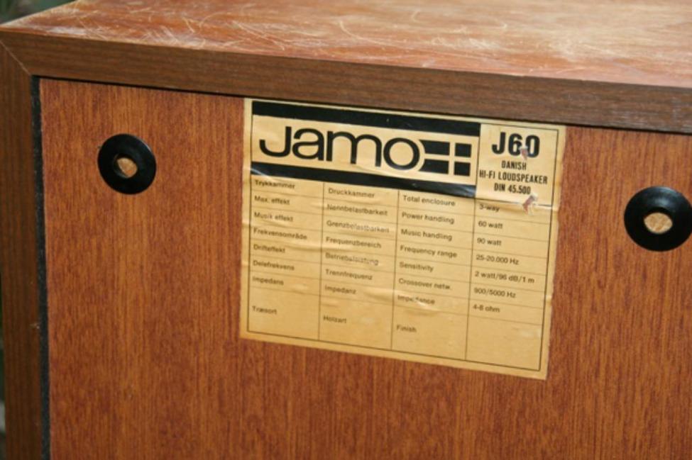

    Kjøpte disse nettopp for kr 250,-. Ingen front, ingen skilt eller klistrelapper som forteller noe om fabrikat.
    Er det noen som kjenner den igjen?
    Jeg tror at domediskanten er Philips og mellomtonedomen er Heco KMC38.

    Shiva12: Skru ut bassen, les bakpå magneten. Se så på delefilteret. Det kan avsløre ett og annet om fabrikatet. Kabinettet pusser du etter anvisning over.

    Shiva12: Der! Det er en J60. Finishen er klassisk dansk også: Cherry- kirsebærtre. De fortjener å leve videre, de der. Så : Puss opp med Pledge, gi dem en fin, eldre Denon, topp med en Denon DP300F/Audio Technica-kombo. Da har du vintagerigg med enkelte nye deler, men totalen spiller vintage , og musikalsk så det holder!! Vi skal prøve å assistere:cool:

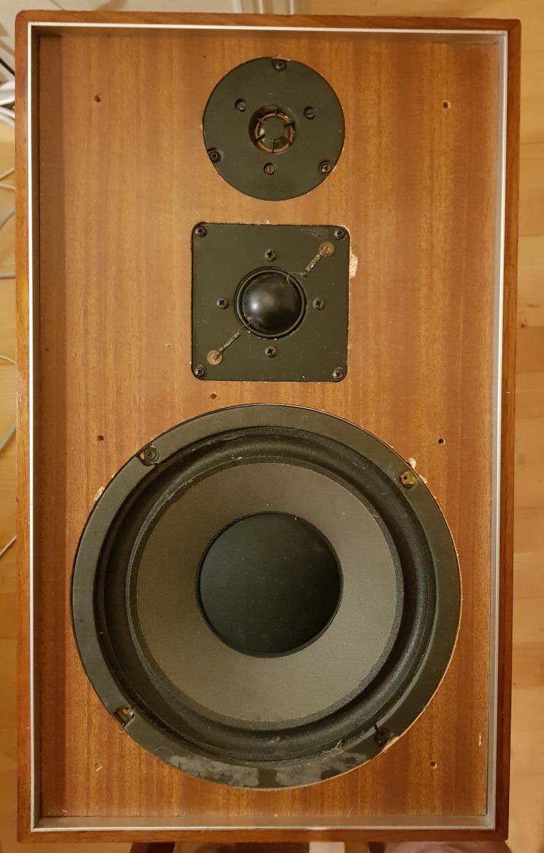

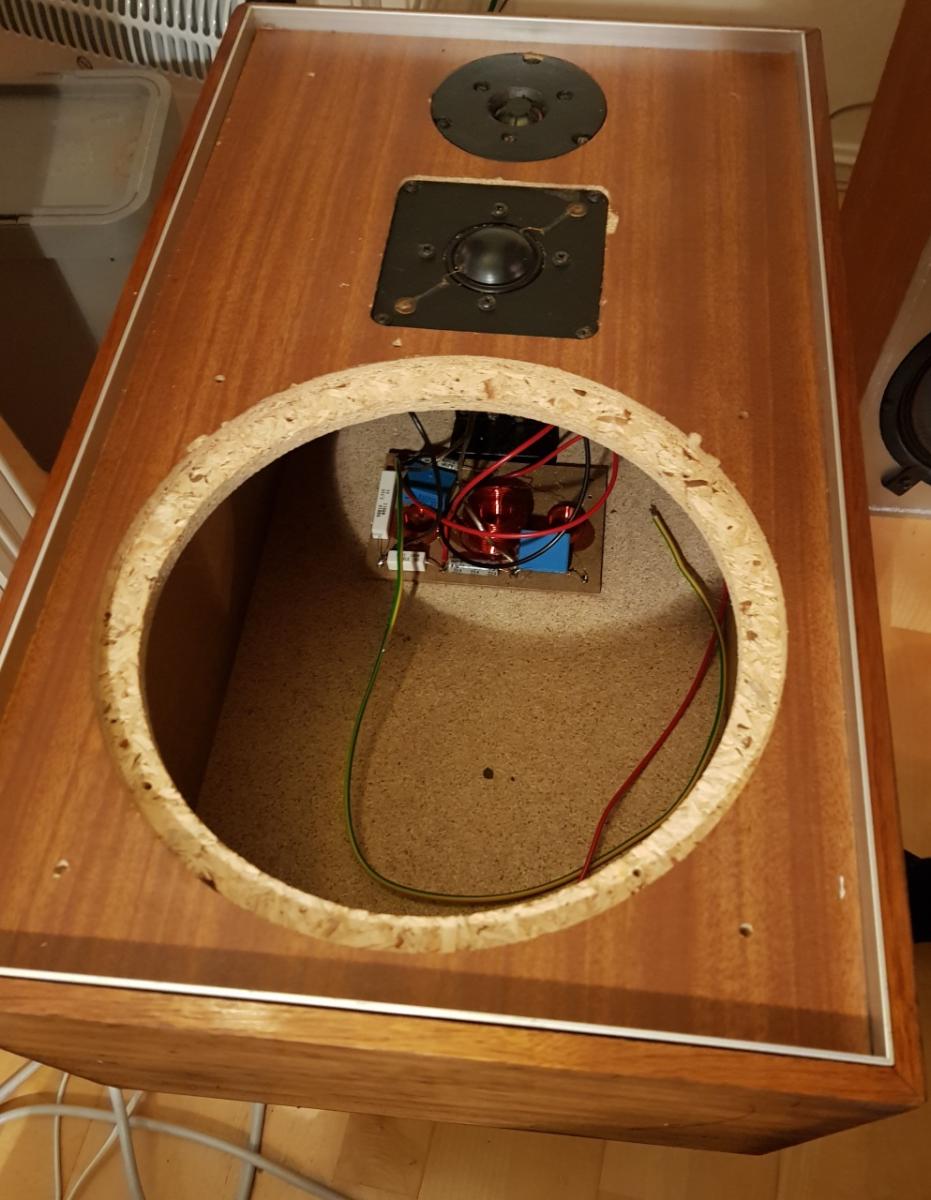

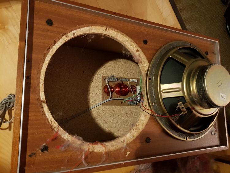

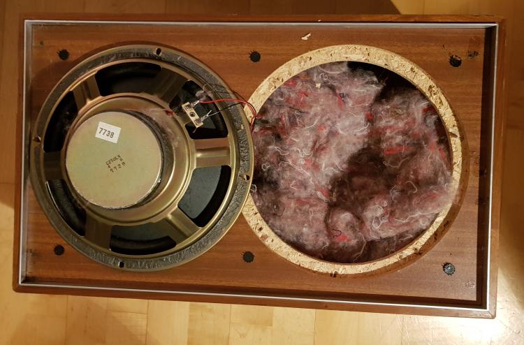

    Her er bilder fra demontering av J60 - basshøyttaleren C250LX finner jeg ikke noe info om på google, men det er en 10" med samme type lerretsoppheng som PA-høyttalere. Jeg liker det! :) Samme med dempematerialet - ikke glassvatt eller steinull men skikkelig (og rikelig) vare ser det ut som. Samt delefilter med luftspoler... Internkabling er derimot bare simpel "skyteledning" og må byttes.
    Auditor
    27.02.2006
    12.088
    4.354
    Shiva12: Tipper det er et eldre Vifa/ScanSpeak-element. Disse merkene ble brukt ofte av både Jamo, Eltax og andre produsenter i det området allerede da. Som Seas i Norge. Det filteret virker å være gjennomgått på et tidligere stadium i høyttalernes bruksliv. Van den Hul Snowline er en fin sak til internkabling. Billig også. Du kan tilogmed finne nok av den på Finn til å kable både internt og til forsterker. Evt montere klemterminaler på Jamoen. Jean visste hva han gjorde, prøv det lille monsteret, du...Dette kan bli bra, det..Den har kjempeforsyning for sin lave effekt;)

    Den Jamo J60 bassen er nok ikke fra scan speak. Den kommer fra noe billigere produsent. Jeg vil tro fra østen. Scan Speak har jeg enda til gode å se med formpresset chassis, dem benytter kun støping så vidt jeg vet.

    J60 er riktignok danske, men tungdrevne er de ikke. Har selv hatt J35 (skrev feil i stad), og de var ikke spesielt tungdrevne. J60 er nok mer effektive enn J40, og jeg husker dem også som lettdrevne. Hørte dem spille flere ganger i uken i fire-fem år, så jeg føler meg på svært trygg grunn når jeg hevder at de nok kan sammenlignes med Klipsch Reference i effektivitet. :)
    Edit: Googlet litt og fant ut at effektiviteten er 2 watt for 96 db på en meters avstand. Ved nærmere ettertanke står det også bak på høyttalerne, som det er bilde av på forrige side. Da er jeg altså right on spot når det kommer til effektivitet. Det gir en effektivitet på 1 watt for 93 db. Det er faktisk mer effektivt enn Klipsch Reference Premiere RP-150M stativhøyttalere. Så dette er genuint effektive høyttalere.

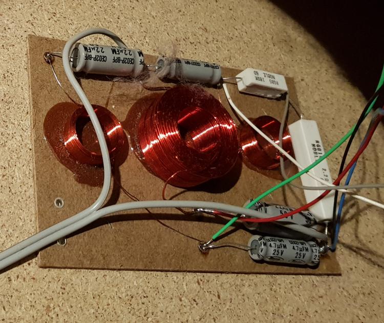

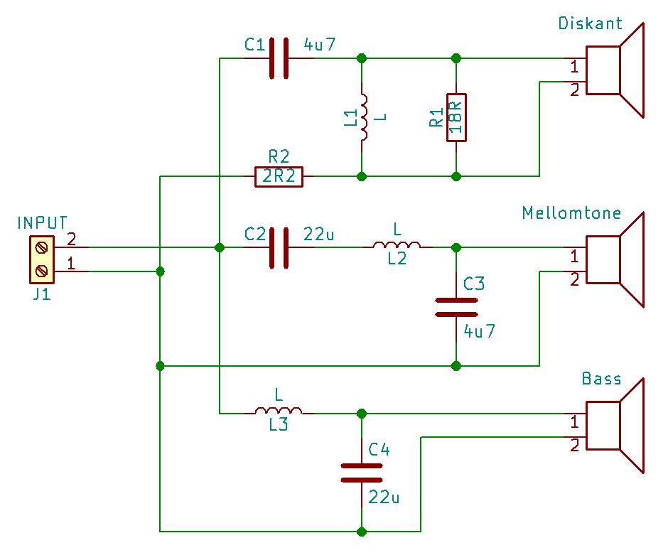

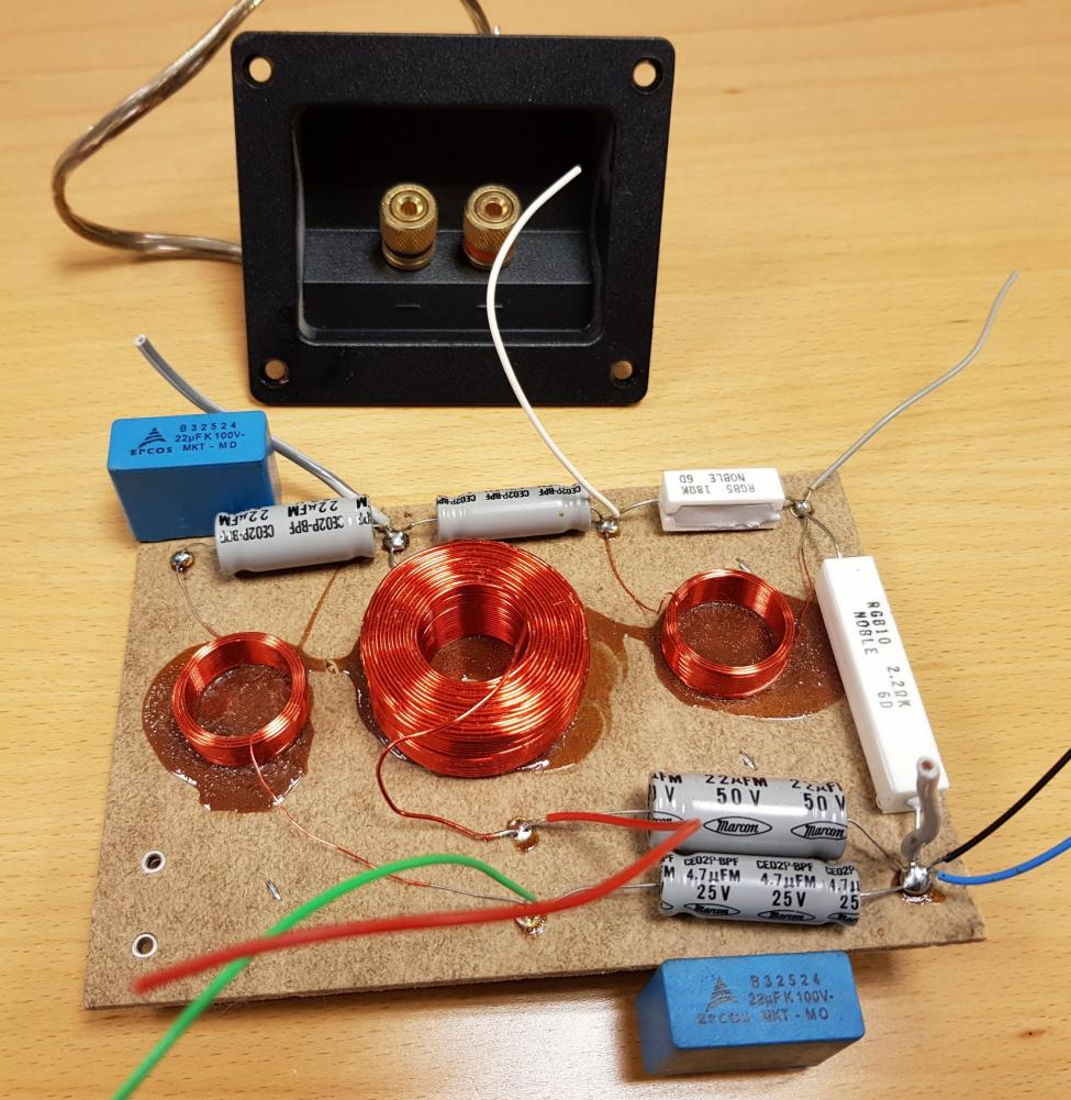

    Har tatt ut delefilter og laget skjema. 2x22u NP byttes til 2x22u EPCOS MKT. 4u7 må jeg bestille noe erstatning for.
    Heldigvis hadde jeg noen høyttalerterminaler liggende som passer perfekt for J60. :)

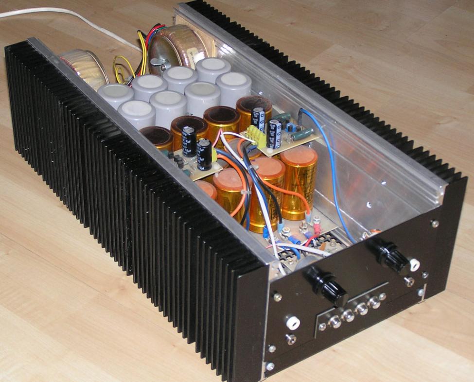

    Baluba: Den forsyninga er på 500VA, tatt ut totalt 16 watt i 8 ohm...så det gir nesten Göteborgs-vibbar , det...Elsker å se byggere som tar strøm og signalbehandling alvorlig;D Jean har alltid vært en av dem...Men det skal sies at det her er snakk om noen tungdrevne danske dyr, så Le Monstre er et minimum, imo.....spørs hva TS får ut av den..
    Hei!
    Min Monstre er nok noe mer beskjeden!
    Jeg kjører dual mono med små trafoer - 50VA pr kanal: 2x10VAC - 2,5A - og ca 2x60.000uF pr kanal.
    (Kan nesten føle de audiofiles øyne og ører fylles med avsky, men det er greit, hehe!)
    Le Monstre spiller fantastisk og er så godt som støyfri. Dvs jeg må legge hodet inn i høyttaleren for å høre noe svak støy/brum.
    Mono
    Det er ingenting i nærheten av vifa/scan speak,er sikkert no name kina/østen element..

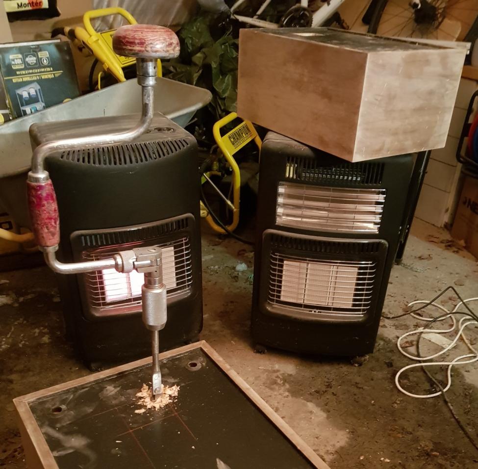

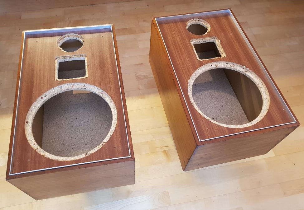

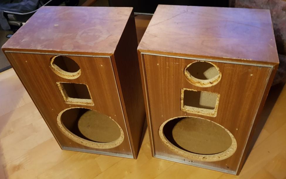

    J60
    Da er restaureringen i gang. Dvs at jeg tar det jeg har og håper det beste... :)
    Hadde diverse teak-oljer i garasjen og valget falt på Owatrol.
    Kanskje ikke det beste valget, da den viste seg å være veldig langsomttørkende!
    En del av merkene og skjoldene på kassa var dype og lot seg ikke pusse vekk.
    Men nå blir det som det blir. Nå er det modding av delefilter og internkabling igjen.
    Før:
    Underveis:
    Etter:

    J60 ble klar for første test i dag. Har bare byttet kondisene på 22uF så langt. 4u7 byttes når de dukker opp i posten etterhvert.
    Lyden er ok, kanskje litt komprimert... Litt vanskelig å bedømme siden referansen er TDL Monitor som fremdeles holder koken etter mange års tjeneste!
    Avstiver mellom front- og bakplate kommer også på plass sammen med de siste kondisene.
    Takk for alle innspill og gode ideer!
    :) morten
    Delefilter med "nye" 22uF og ny kabling - men ikke akkurat van den Hul... :)
    Montering på gang
    Ferdig boks - den lille biten som mangler ved mellomtonen håper jeg at jeg finner!
