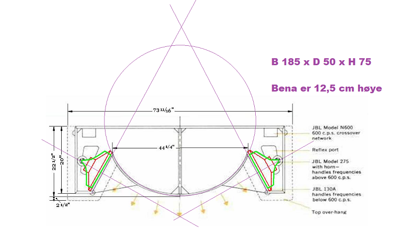

    Tok en liten google translate:
    METREGON: Dimensjoner (se ytelse) og anbefalte høyttalere inkludert bugle og frekvensdeler.
    Detalj for driver 275 med horn H5040.
    Kommentarer:
    METREGON er en bassreflekstype.
    METREGON er utviklet for 205 høyttalersettet vist ovenfor.
    Imidlertid kan andre systemer brukes. Albuehornet er praktisk talt umulig å finne i disse delene, i stedet for V. Du kan bruke et rett og kort horn eller en passende mellomtonehøyttaler med bak lukket. Det er en nødvendig åpning i bassrefleks-typene som er plassert nederst i hver boks. Bunnrammen kan erstattes av en rektangulær 8 3/4 "X 3 5/16" uten kritisk posisjon. Den totale høyden på skapet er 30 tommer og føttene er 5 tommer høye. Konstruksjonen følger vanligvis PARAGON dobbeltskap.
    Observer balansen som eksisterer på toppbordet i konstruksjonen av møblene.
    Nedenfor foreslår vi nasjonale høyttalere som kan erstatte de originale i begge systemene.
    Hornlyd
    Musikkglad
    01.04.2005
    19.855
    10.690

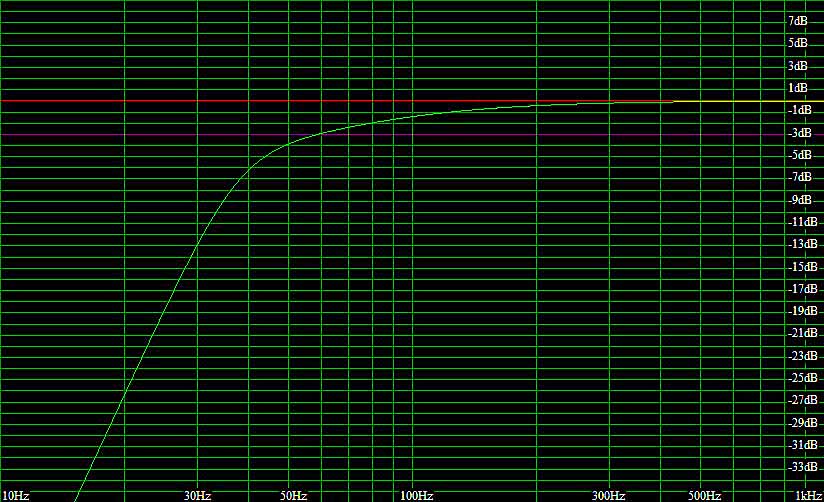

    Har jo bygget med 12 tommer JBL før :)
    Med bassporten ned. JBL2206. 70 liter. 40 Hz tuning:

    regna du på volum??

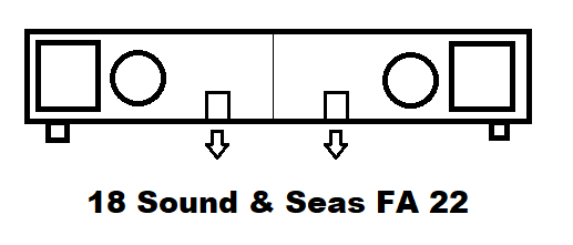

    Se på Sluktegning engang til... har ikke du 18S horn og drivere ?
    Nedadfyrende basselementer og en 8" MB i front sammens med et horn... er noe som vil bli meget bra imo...

    regna du på volum??
    Tipper 200 liter pr side. Skulle gjerne hatt litt mer innsikt i hvordan spredningen fungerer (og ikke fungerer)?
    Vinklene bør være kurante å kopiere. Buen kan f eks freses ned i et spor i topp og bunnplata sånn det gjøres i BLH byggesett.

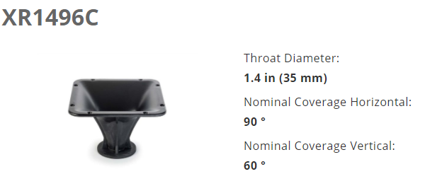

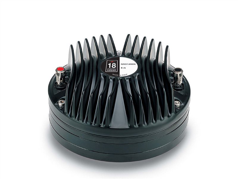

    Tenkte denne drivern / hornet sammen med en passende 10 eller 12 tommer i et krympet kabinett.
    Hornet er 27x27x18 cm
    NSD1480N 1.4 inch exit, 3" voice coil neodymium compression driver has been designed for top quality sound systems application. A great innovation in the NSD1480N is the titanium nitride coated dome - so called TPM True Piston Motion technology - that dramatically improves stiffness with obvious benefits in transient and intermodulation distortion response. With its very high value of elasticity modulus (six times higher than titanium and two times higher than beryllium), nitride coated film is capable of doubling the titanium stiffness. The piston frequency range motion extends frequency by 25%, showing a predictable, ideal frequency response decay and avoiding top-end spurious resonances.

    Mtp Minigon så vil jo et råskinn av en diskant og et spretten 8 tommer gjøre jobben.
    Har som nevnt også Seas FA22 og Bliesma 34 mm beryllium (97 dB) på lur.
    Det jeg aller først trenger er forståelse for spredningsmønsteret med disse konstruksjonene :)

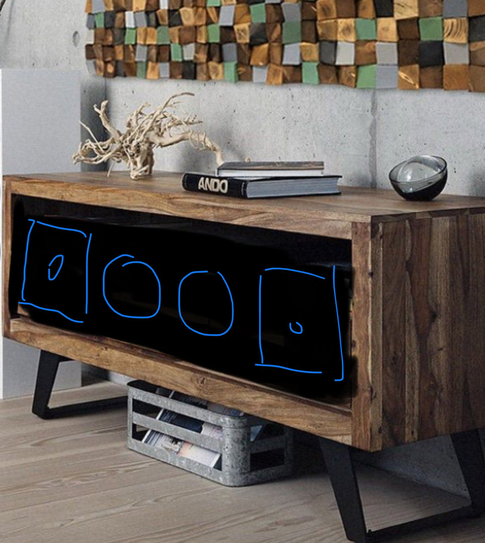

    Jeg tenkte på ribber?
    Vurdere en vinkling av hornet bak ribbene litt oppover?
    Trekke bassene litt bakover for å få det løpetidskorrekt
    Stoff foran bassene.

    med tanke på at dette skal være like mye kunstverk som høyttalere, ville jeg ha felt inn et par multicell horn for estetikkens del, og noen refleksbasser og nedre mellomtoner bak ribbene på innsiden ;)

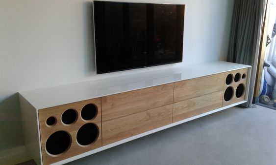

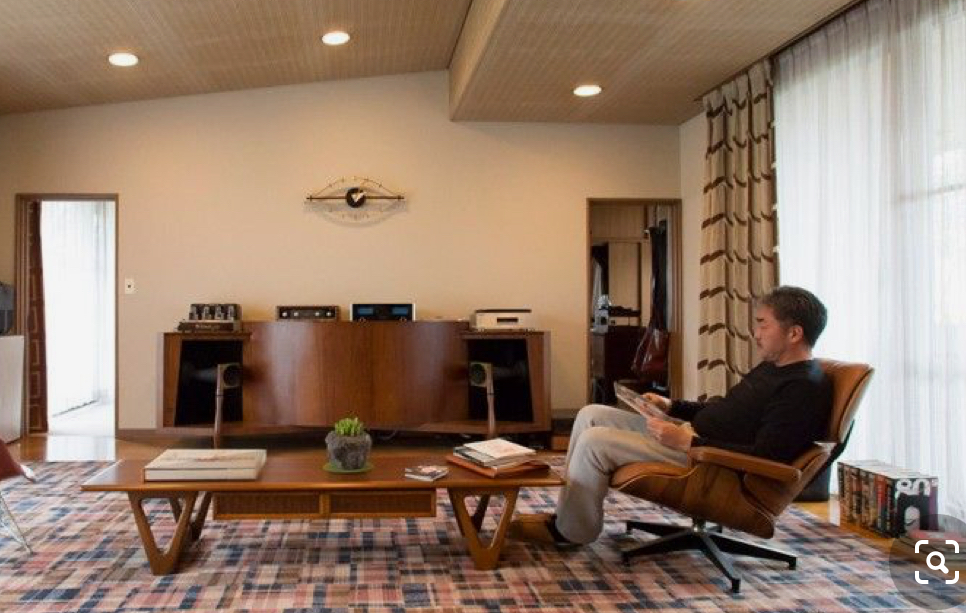

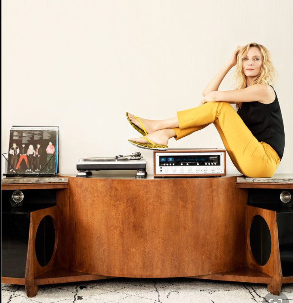

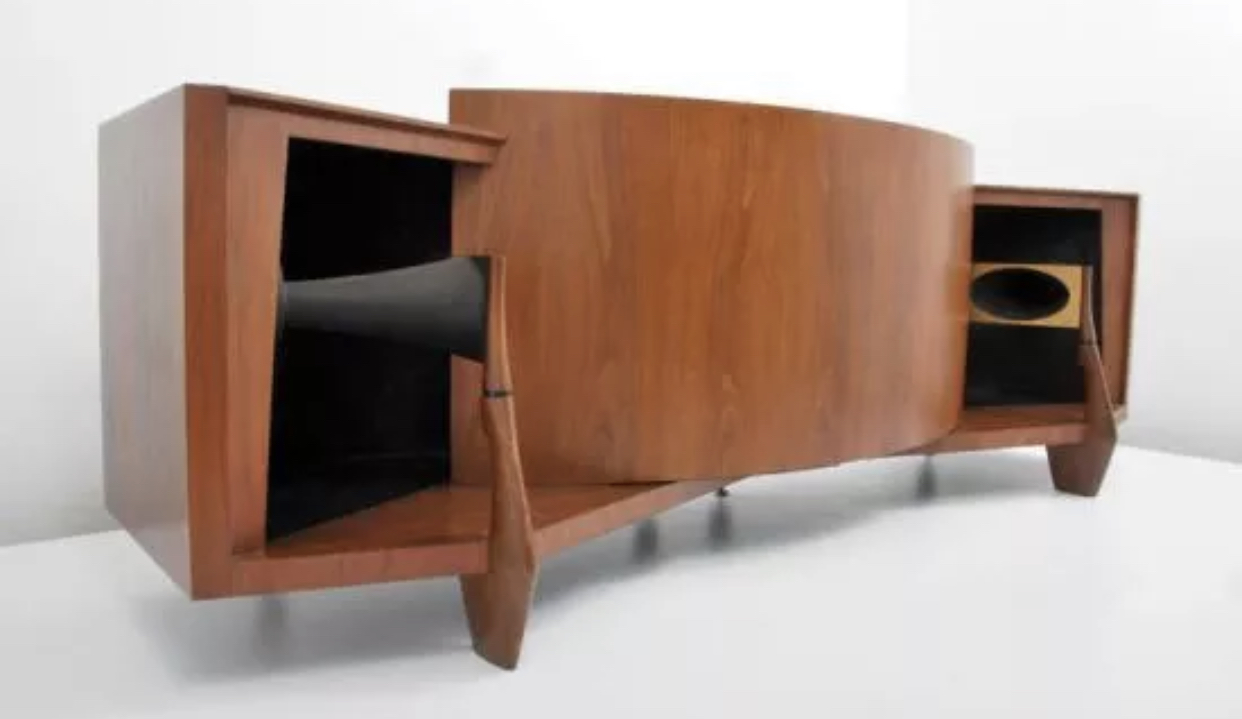

    Finishen her som inspirasjon til noe som jeg vet er WAF hjemme hos meg. Altså den i midten:
    Aurora
    04.06.2004
    14.929
    11.338
    Ytterst i havgapet...
    Fullt mulig å bygge med slik finish.... separate "innerkasser", og man gjør hva man vil med en omrammende ytterkledning..... bør faktisk også gjøre noe positivt for kasseresonanser, ettersom det faktisk blir et dobbelkabinett......

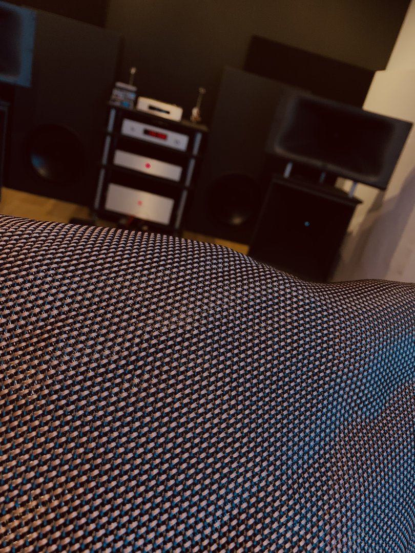

    Det er faktisk en god idee. 19 mm kryssfiner innerst med avstivninger og drivved aktig treverk rundt. Egendesignede føtter av sveiset stål mattlakkert. Kjenner noen en sveiser?
    Jeg har «vintage Fender look» frontstoff i bronse-sort mønster liggende sånn at Sluket ikke blir lei seg. Da slipper han å glane på 18Sound horna.
    Aurora
    04.06.2004
    14.929
    11.338
    Jeg holder på med noe gitargreier, og kjøpte Vox Diamond frontstoff fra Kina for noen fjottkroner.... en brøkdel av hva gitarfolket i Junaiten skal ha... ser ikke bort fra at de kjøper inn fra Kina....
