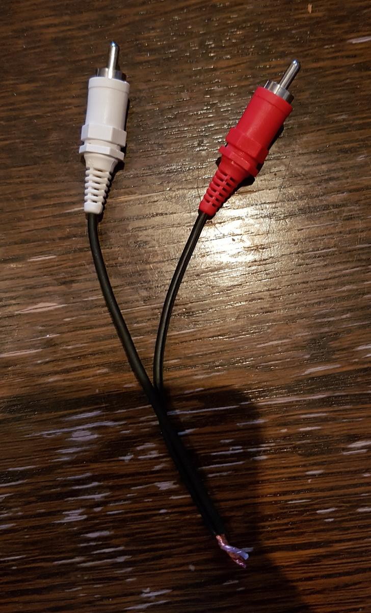

    +og- må kobles sammen. ser ikke helt om du har fått til det
    Takk. Jeg prøver igjen!
    Sånn? :)
    Vis vedlegget 536337
    Tror du gjør dette slik:
    Ta den hvite pluggen (eller røde, for den del) avisoler først den ytterste isolasjonen, så den innerste (det som er mellom ytterst isolasjonen og innerste er en skjerming. Tvinn så sammen lederen (den innerste) og skjermen (den ytterste) slik at leder og skjerm er koblet sammen...da har du pluggen du trenger [emoji41]

    Etter bildet fra jorwed skjønte jeg omsider hvordan, alle gode ting er 3.
