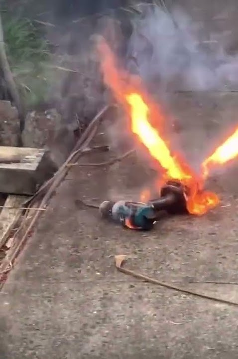

En tømrer som begynte å jobbe hos oss hadde fullt Milwaukee når han startet. Etter et par batteribranner, er han nå over på Makita som resten av firmaet brukte/bruker.
edit: vil ikke sverte Milwaukee, tror ikke dette er noen standardfeil, har aldri hørt om andre tilfeller.

Dæven, første gang jeg har hørt om med det merket. Mulig en feil, tror ikke dette gjenspeiler det merket.
Kan komme med andre og det ;=)

Ja, man finner nok folk med dårlige erfaringer med alle merker om man begynner å lete litt - jeg har i alle fall personlig avskrevet Makita siden batteriene hadde en tendens til å ikke ville lade mer etter kort tid (skjedd med to batterier)
Har fortsatt ett 18v batteri igjen men kommer ikke til å kjøpe noe mer derfra.
