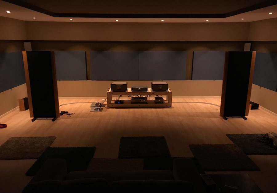

    noen ord om rommet...
    Det er som mange ganger nevnt, ca 59kvm, kvadratisk, normal takhøyde, i et separat bygg.
    Må innrømme at jeg har flere ganger underveis tenkt "hva f*n er det jeg holder på med?!?".. Arbeidsmengden med både på gulvvarmen og de spesielle "skyggefeltene" i vegg og tak har påført et heftig antall ekstra timer med jobb.. og kostnader. Et normalt menneske hadde nok heller laget en utleieleilighet og fått en bedre økonomisk hverdag når det mnd-leien har kommet inn, men slik ble det ikke. Vi lever bare en gang, så selv om lommeboka er slank, så må man kanskje unne seg noen godbiter mens man er ung. Dessuten skal jeg prøve å kompansere med litt fotooppdraginntekt i lokalet... blir ikke utleieinntektinvå, men alle monner drar.
    ..pluss, for de som har fulgt med på tråden, har kostnaden ved utbedringen av feilen på taket på boligen satt nødbrems på alle andre planer og drømmer for noen år fremover. Men som jeg bruker å si.. så lenge ungene har det bra, er alt godt :)
    pr idag er det ikke superb lyd her inne. Har bare gått et par døgn siden jeg fyrte opp første gang.. å bli kjent med et rom tar ofte laaaang tid. Men mulig jeg får hjelp til å måle rommet om ikke lenge, for å få en pekepinne på hvor jeg ligger ann. Til de som har spurt, har jeg svart at jeg er på nivå 6, av nivå 10.. som er hvor jeg ser for meg være mulig her inne. Det er fult mulig å høre på musikk, men jeg kjenner oppsettet såpass at jeg vet at her er det mere å hente.. og kanskje litt til.
    Ellers, skal LP'ene få nytt sted å stå etterhvert, og platespiller, riaa + psu få et eget rack å stå på. Det blir morro med analog lyd igjen etter mange års pause.
    Siste feriedag skal forsøkes nytes, før virkeligheten venter ca kl 08.00 i morgen..
    mvh Kai

    Rommet er nesten i daglig bruk, med mye utprøving og flytting av demping. Spiller helt greit nå. Gulvet er nesten uten tepper, så det skal jeg snart gjøre noe med.
    Hva med lyden da... Jo, en ting er sikkert, dette er noe helt annet enn noe annet jeg har hørt. Høyttalerne mine er flinke å forsvinne, for all del, men her er de totalt borte. De står mest "til pynt"... musikken er helt frakoblet de fysiske høyttalerne. Alt foregår i rommet. Det samme sa fbh71 etter ca 10sek lytting.
    Det andre er at det spiller svært flatt. dvs, sett bort fra kvass topp grunnet ubehandet(dempet/diffusjon) gulv/tak.
    Ingen markante topper/dipper. Spiller "innafor" ned til 16Hz pr nå.
    MEN, her kommer ulempen med å få det "så bra til".. det spiller dønn ærlig... Dårlige innspillinger avsløres momentant, men til gjengjeld er gode innspillinger på en helt nytt nivå. Hørte senest i går på en halvnytt album med ho KB.. hvor stemmen hennes var flott å høre på, men pianoet var totalt drept for dynamikk i mixen.
    men som sagt, det skal inn noen gulvtepper for å roe ned refleksjonene fra gulvet. I taket har jeg en plan, men den rekker jeg neppe å gjøre noe med før til høsten/vintern.
    -mvh Kai

    Bilder....vi trenger flere bilder!!
    Her er et par tatt i full fart... Slik oppsettet er pr dd.
    strøm adapterene til pre og det aktive delefilteret fikk nylig samme strømkabel og støpsel som de øvrige apparatene
    (Kun kabelen til laptopen som skiller seg ut nå)

    Skal ikke stå på estetikken heller nei ;) Har du tall på antall timer lagt ned i stallen eller er det et "glemt kapittel" nå når det er tid for nytelse?
    kaap
    11.03.2004
    3.458
    2.683
    Mo i Rana
    huff... da jeg har null loggbok på hvor mange timer jeg har brukt, blir dette vill gjetning dessverre. Men det nok mange hundre timer.
    Fra å starte å rive den gamle stall innredningen, partere den i mindre biter og deponere dette.
    Så rive vegger og tak, deponere noe, rense brukbart matriale for spiker.
    Kjerneborre hull i boligmur, stallmur og stallgulv + legge ned 30m med kulvertrør for gulvvarmen.
    Legge ut armeringsmatter, borre hull i betonggulvet og lage fester for at armeringen sitter fast.
    Legge par hundre meter med 20mm vannrør, og feste den i armeringen (for at den ikke skal flyte opp under påstøping)
    Støpe 60kvm med påstøyp.
    Kle igjen 8 vindu, med alt det innebærer av isolasjon osv osv.
    Bytte ut "fjøs-dobbeldør" med vanlig ytterdør, inkl kle igjen mellomrommet.
    Lekte ut 2" i tak og vegg for etterisolering og korrekt lekting for neste trinn. Inkl fuktsperre.
    Mange hundre meter med lekter, inkl forrige trinn, og deretter all den lekter som måtte til for å kasse ut/ned rundtom i hele rommet for å skape disse forsenkede feltene.
    Lektre, Lektre og mere lektre... gud bedre for mye lektring.
    Trekke strøm til 10 uttak, fordelt på 2 kurser. Nettverk og balansert kabel. Pluss trekke og feste 2 spot-kurser
    Så få opp sponplater i "veggfeltet", og gipsplater i de øvrige... rundtom 60 plater totalt. Masse ekstra jobb pga at veggene ikke vanlig/flate.
    Borre hull til 20 spotter.
    ca 60 liter sparkel.. hadde jeg hatt bedre tid, hadde jeg sikkert tatt en runde til og brukt totalt 100l .. vil jeg tippe. (Ergo, resultatet er ikke 100%, men jeg siden jeg har brukt matt maling, vil jeg kunne "fixe" skjønnhetsfeil" og flekkmale uten at det vil synes...)
    Pusse pusse pusse
    Male 2 strøk, vegg og tak.
    Legge gulvunderlag med integrert fuktsperre, og deretter laminat.
    Listverk + utforing til dør.
    El-montasje gjort av aut.Elektrikker, inkl ny kurs med ny sikring.
    + masssssse småting som har tatt ekstra tid..
    Så jeg må kanskje endre fra min innledning "Men det nok mange hundre timer."... det er trolig 4 sifferet antall timer :/
    ... du sier glemt kapittel... det er nok ikke langt fra sannheten.. det har skjedd flere ganger hvor jeg har stoppet opp og tenkt "hva fan er det jeg holder på med"..
