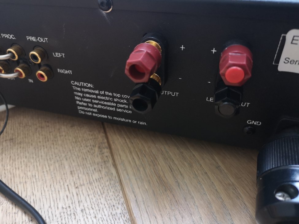

Basic: Jeg har en Electrocompaniet eci-2. Jeg har vært hos en forhandler i Oslo som jeg foreløpig velger å holde anonym, men 90% av dere vet om den... Jeg skulle ha et par ting, jeg nevner i første omgang bare kabler. Selgeren solgte meg noen han mente var en perfekt match til nevnte forsterker. Jeg er kabelskeptiker (please ingen diskusjon nå folkens), men kjøpte likevel følgende; Nordost Leifstyle 2 flat. Her er det banan -banan, noe slikt:
. Beklager for at jeg ikke lenger er inne i begrepsverden i lyduniverset, men så vidt jeg kan se, passer disse overhodet ikke inn i disse:
Enkelte steder ser jeg at det finnes forsterkere hvor man bare kan "vippe ut" plastplugger som sitter bak kontaktene. Hovedspørsmålet mitt munner i grunn bare ut i dette; Er det en slik mulighet på forsterkeren min? Det finnes sikkert overganger, og jeg var på nippet til bare å klippe av disse H...pluggene, men vil høre først med dere.

Prøv med en spiss gjenstand om du kan vippe ut innmaten i hettene.
Leemix
18.03.2016
323
59
Skru inn og se om du kan vippe ut plasten når den blir synlig ja
Sent from my iPad using Tapatalk
lovemusikk
22.11.2009
9.577
2.935
Som de skrev over.
Skru inn alle kontaktene. Helt inn.
Den proppen du da ser i enden på dei skal gå an å vippe ut med en spiss gjenstand. Inn der skal bananpluggene dine.
WilliamPoppy
08.08.2005
349
41
OK- slik som jeg har gjort (til høyre)?
Prøvde med en liten kniv, men de ville ikke ut så lett. Vil ikke bruke makt, er dere sikre på at det er meningen at de skal kunne vippes ut?:rolleyes:

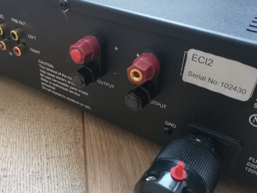

Måtte få kona til å fikse det gitt...hun hadde en spiss neglsaks og popp så var proppen ute. Tusen takk skal dere ha! Nå skal jeg rigge dette opp og holder dere gjerne oppdatert på hvordan dette går. Har forøvrig et par høyttalere som må plasseres og slikt. Litt flau, men lærer noe nytt hver dag...

Proppene sitter ofte godt ja så bra å bruke riktig utstyr.

Bruk nål eller en spiss gjenstand for å forsiktig lirke løs den røde og sorte plastproppen. Noen ganger kan de sitte litt hardt ja. Det trengs tålmodighet.
