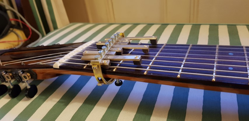

    I mellomtiden, Capo di tutti i capi, også kjent som Octapus blant venner:
    Poenget med denne er at jeg kan sette de åpne strengene til hvilke toner og akkorder som helst uten å endre på grepene eller plasseringen av toner andre steder på halsen. Uten capo er de åpne strengene Bb1 D2 Gb2 Bb2 D3 Gb3 Bb3 D4, men her er de satt til C2 F2 G2 C3 F3 G3 C4 F4. Det blir en Csus4-akkord om jeg teller riktig, men poenget er å kunne ha F og G tilgjengelig på åpne strenger for basslinjer og akkorder i C-dur og A-moll.
    Hvis jeg spiller en melodilinje med akkorder på bånd 10-13 går det å plukke en A2 på åttende streng, bånd 11, men hvis basslinjen fortsetter nedover til G2 og F2 blir fingrene for korte. Det går definitivt ikke å gripe F2 på streng 8 bånd 7 samtidig med at man spiller melodinoter oppe ved bånd 10-13 på streng 1-4. Capoen løser det, jfr statuen av Evert Taube med tre armer tidligere i tråden. Dette er den ekstra venstrehånden.
    Dessuten, hvis man spiller Chet Atkins/Merle Travis-type fingerpickin' med tre akkorder, alternating bass og palm muting, så er det servert. Ved å sette capoen til D3 på streng 4 (dvs åpen streng) kan man spille C/G, F/C og G/D på åpne strenger. Power chord med rot og kvint for akkordene rot, kvart og kvint. Her i C-dur, men skyver man capoen litt oppover får man Db, D, osv. Komplett fingermønster for alternerende basslinje i hvilken som helst toneart er da dette:
    Dingsen er lagd av messingstenger og -skruer fra Bauhaus, litt kapprester av rosentre fra gripebrettet, litt selvklebende filt etter høyttalerprosjektet og noen M3-skruer fra skuffen. Etterhvert skal jeg skifte til messingskruer. Mulig jeg også skal skifte til gummipads, siden treklossene er såpass harde at tonen ringer hørbart mer enn hvis jeg griper den med en finger.
    Her trodde jeg forresten at jeg hadde funnet på noe originalt, men det viste seg selvsagt at noen hadde tenkt også den tanken før:
    http://www.sternercapo.se/Capomuseum/Strap/Elastic/elastic.htm
    https://www.worthpoint.com/worthopedia/varichord-multi-fret-capo-allowing-270799897
    Min versjon ser kanskje mer ut som noe som hører hjemme på en gitar, heller enn noe som har rømt fra et messingblåseinstrument?

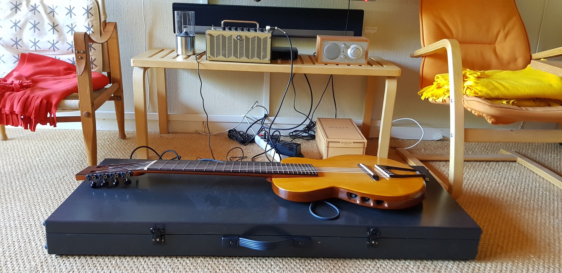

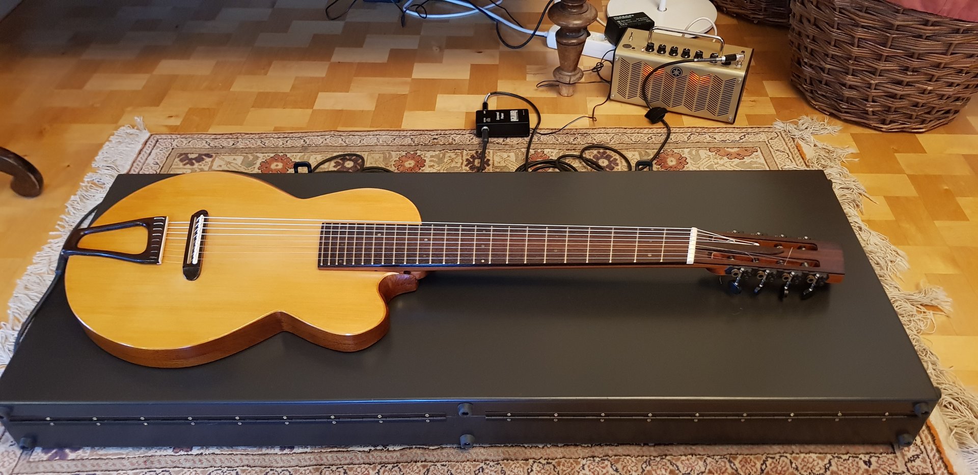

    Da er den i boks også.
    Kasse av 7 mm kryssfinér jeg hadde liggende, innredning av isopor kledd med rester av velour fra det gamle prosjektet med akustiske absorbenter og rester av skum fra høyttalerprosjektet. Kassen er malt med Tre Stjerner gulvmaling. Håndtak som på en Marshall-forsterker. Den er jo elektrisk. Gitaren sitter som støpt i kassen uten slark noen vei. :)

    Rå sprekt last opp en liten demo da Asbjørn , trenger ikke ta av bare plukke litt hadde hvert gøy hørt lyden av vidunderet :)
    Ampen på siden av kassa hva er det for noe rart ?
    40.567
    44.035
    Nåja, det var å lære seg å spille på den også. Tror ikke jeg skal plage dere med opptak riktig ennå. Men den låter ikke så verst. Prøver meg på et pianoarrangement av Vårsøg, men det er foreløpig mest som å spille piano med en finger på hver hånd.
    Ampen er en Yamaha THR5A. Genial liten sak. Orange lysdioder bak grillen for å gi rørlyd. https://www.gitarhuset.no/produkter...amaha/yamaha-thr5a-thr5ah-gthr5ah-p0000061934

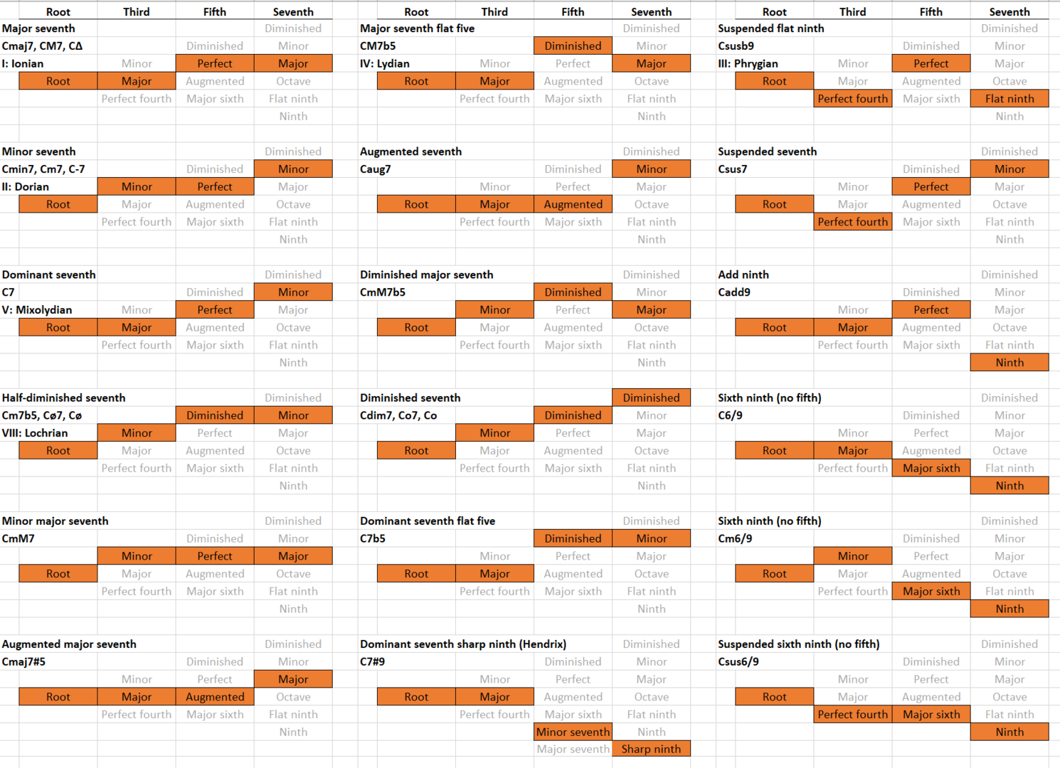

    Jeg forsøker fortsatt å lære meg å spille på denne. Det er nok en god stund til det blir lagt ut noen lydopptak, men dette er virkelig en fascinerende dings. Det er opplagt at den er en jazzer. Det er lett nok å spille enkle akkorder og akkordrekker som G-Em-C-D-G eller tilsvarende i hvilken som helst toneart. Det er ingen "vanskelige" tonearter eller grep, og det er ikke nødvendig å pugge en hel bok med ulike grep. Det er samme grep for C-Am-F-G-C som for G-Em-C-D-G, ett dur-grep og ett moll-grep, bare litt forskjøvet på gripebrettet. Man tenker akkordrekker i generaliserte romertall, I-vi-IV-V-I, ikke i latinske bokstaver, og forsøker å huske et referansepunkt på gripebrettet som akkordene sirkulerer rundt.
    Men det var da jeg prøvde å spille akkordene langs kvintsirkelen som jazz-infiserte septimer at jeg ble sittende og gape. Det er f eks EbM7-AbM7-Dm7b5-Gm7-Cm7-Fm7-Bb7-EbM7. På denne gitaren er alt det der eksakt fire grep tilsammen for alle tonearter. Forskjellen mellom grepene er bare at man flytter en finger for å skille mellom liten og stor ters (moll/dur-akkord), og flytter en annen finger for å skille mellom liten og stor septim (dominant/major septim). Hvis man absolutt vil spille dim-akkorden får man også lee litt på en tredje finger for flytte kvinten ett bånd. Resten er bare et spørsmål om å sikte seg inn på riktig tone som rot, og der har man jazz-akkorden sin. Det er også litt kult å kunne spille kvintsirkelen så dypt som med Bb2 (116 Hz) som rot, og så gå en oktav ned til Bb1 på åpen streng som avslutning.
    Så jeg lagde et lite herbarium av jazz-akkorder for denne, alt sammen på fire strenger og flyttbart over hele gripebrettet. I diagrammene nedenfor er kolonnene merket "Root", "Third", "Fifth" og "Seventh" tonene i akkorden, plassert på hvilke som helst fire strenger ved siden av hverandre. Hver rad er et bånd. De orange feltene viser fingerplasseringen og hvilken funksjon hver tone har i den akkorden. Mye jazz er bare de tre første grepene til venstre, ii-V-I, med litt kruseduller på. Kvintsirkelen i dur eller moll er de fire første grepene i litt ulik rekkefølge, uansett toneart. Med hele første kolonne har man også harmonier i moll. Lengre ute i listen bor bossa nova og Jimi Hendrix-akkorder. That's (almost) all, folks.
    I tillegg er det tre inversjoner av hver akkord, alt etter hvilken tone man velger å legge som bass. De finner man her: http://www.keith.bromley.name/sitebuildercontent/sitebuilderfiles/M3_Guitar.pdf
    Hvis man vil gjøre en dominant septim litt ekstra dominant, har man major ninth rett til høyre for minor seventh. Der kan man legge pekefingeren over i en barre og få minor seventh, major ninth og eventuelt også augmented eleventh bortover. Med bare nieren vil akkorden være f eks en C9 over fem strenger, og en C9aug11 over seks. Det er akkorder som dukker opp fra tid til annen, men man slipper jo opp for fingre til slutt.
    Det er ingen store fordeler med dette gripebrettet hvis man skal spille til allsang ved leirbålet, annet enn at man kan transponere toneart der og da, men gripebrettet gjør mainstream jazz like enkelt som tre-greps punk. Og det var omtrent der jeg innså at den gamle jazzgitaristen Ralph Patt som oppfant dette i 1964 var et geni (og formodentlig ganske lat).
    Patt studerte hos George Russell, og var visstnok redaktør/korrekturleser for boken hans. Ganske avanserte greier om modal jazz. Å improvisere i atonal tolvtonemusikk er et stykke forbi min horisont. (Det kan muligens låte så ille av og til når jeg spiller, men da er det helt utilsiktet.)
