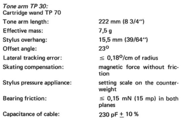

Manualen til min TurnTable sier kapasitansen er på 230 pF - og den spiller helt fantastisk (y)

Litt i overkant til en moderne AT eller Ortofon MM, eller Trådstarters MP-500. De liker alle <200 pF totalt. Du er altså over før inngangskapasitansen på phonoforsterkeren, @Flageborg . Hva er den?
