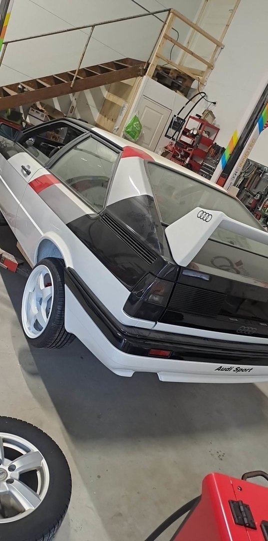

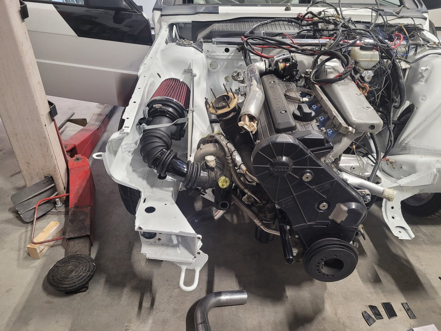

    Har du noe mer info ang denne Audi Coupèen? 😉
    karmann
    14.07.2012
    499
    1.568
    @TT, Det er en Audi coupe fra 1985 som er restaurert med rally look, hvit bil med Audi motorsport design. Det er ikke urquattro bredding på den, mao standard coupe . Motor er bygget i Tyskland av Hohenester, bygget for tåle rundt 700hk. Bilen nærmer seg ferdig og skal inn til biltilsynet for godkjenning. Har ikke mange bilder av den men slenger ved et par jeg fant i farten.

    Ser veldig bra ut og håper du får godkjent den etterhvert. Hold oss oppdatert! 🤩👍
    T
    TT.
    Det er ikke mye som slår lyden til en 5 sylindret Audi og 10V låter faktisk bedre enn en 20V versjon. Sistnevnte har en skarpere lyd. 😉
