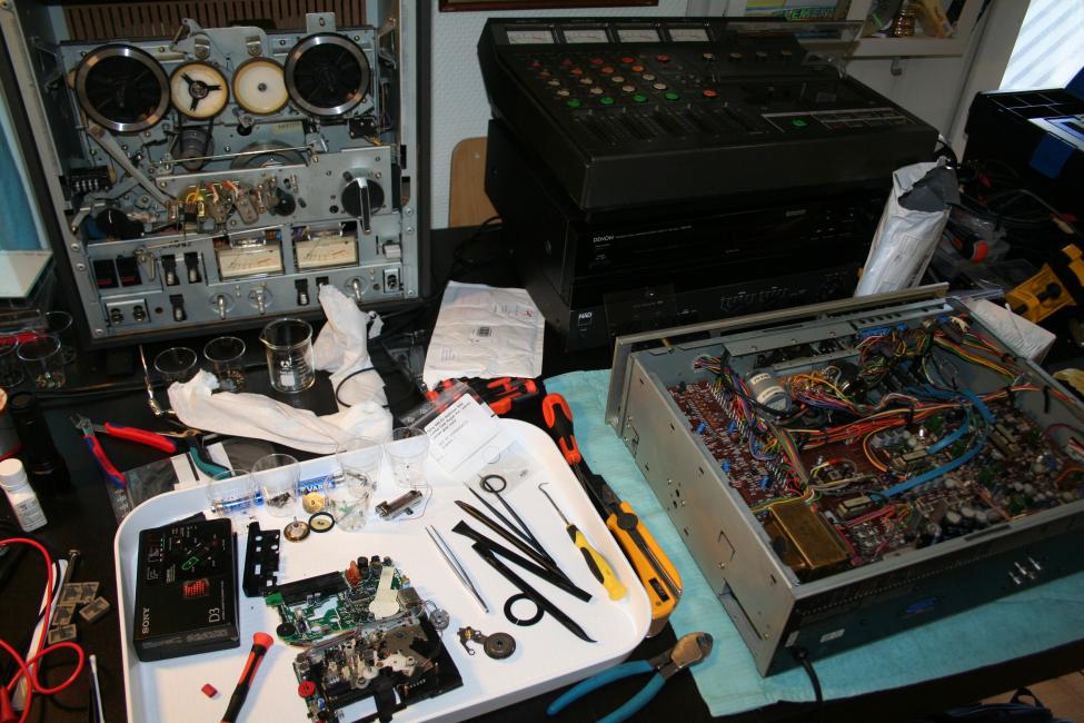

    Som Frog79 var inne på. Mer spesifikt er problemet at jeg ansamler defekte/servicetrengende kassettspillere raskere enn jeg får gjort noe med dem. Når feriepengene kom ble det jammen meg både Luxman, Nakamichi og Portastudioen du ser i bildet der... Som om jeg ikke har nok å stelle med og andre ting jeg heller skulle brukt pengene mine på. :rolleyes: Det er nok dessverre ikke noe som noen av dere kan hjelpe med.
    Det er godt mulig jeg får mer håndgripelige problemer når den TC-D3en skal skrus sammen igjen. Grugleder meg til det, nå må jeg bare finne tid og krefter til det.

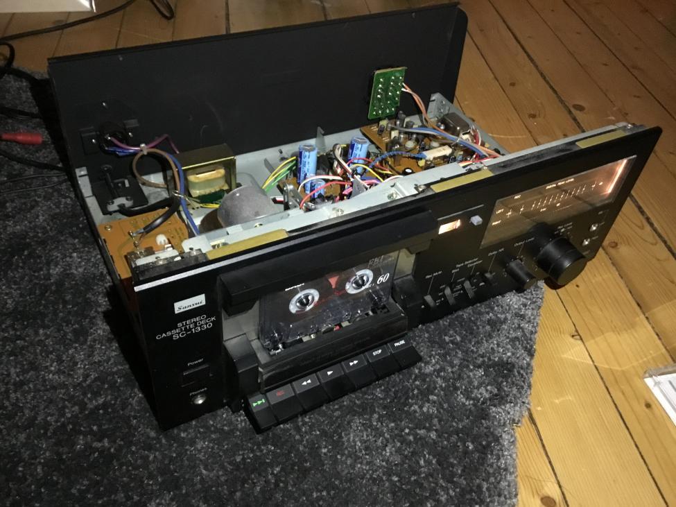

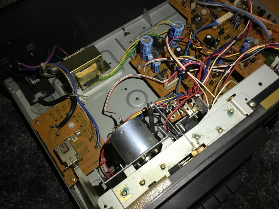

    La denne ut i min egen tråd, men den hører vel egentlig hjemme her. Må vel innrømme at jeg ikke hadde forventet at en kassettspiller skulle låte såpass bra som denne:
    At denne 37 åringen fortsatt holder stand er meg helt ubegripelig.. Lagga satte denne igjen her for noen år siden og den har stått godt må jeg si.. Her forleden var det dama i den lokale platasjappa som visket meg i øre at kassetten er tilbake og jeg måtte spørre henne en gang til om jeg hørte riktig.. Joda, flere band og musikere gir nå ut kassetter igjen. Retrobølgen lever.. Men så tenker jeg, er vi rustet til å møte denne bølgen? Et par timer etter frokost i dag har jeg renset og smurt før jeg satte den opp. Fant frem MAXELL XLII-S og gjorde et opptak av siste skiva fra Siri Svale Band fra ARC CD3MKII .. Jeg spoler kassetten tilbake og må si jeg får en liten bakoversveis. Dette låter faktisk overraskende bra, så bra at jeg mer enn gjerne kan bruke den som en kilde.. Og hva er så kilden? Jo, en JVC DD-9E, mest sannsynlig fra 1981.. Artig opplevelse
    Edit; Jeg fikk etter hvert problemer med varierende forvrengning vekslende mellom venstre og høyre kanal. Det skulle vise seg å være skyvepotmeteret på utgangen. Litt knot, men jeg tok det ut og rett og slett bypasset det. Resultatet var meget bedre lyd i de fleste parametere.
