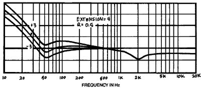

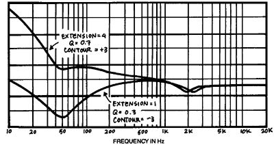

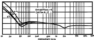

Boksen er en spesifik equalizer/romkorreksjonsenhet som er nøye tilpasset høyttalernes respons. Bl. a. så gir den en dip rundt 2kHz, en gradvis demping i nivå over 200Hz og kraftig heving fra rundt 50Hz og nedover. 10dB ved 20Hz og 20dB ved 10Hz. Målet er å gi helt lineære høyttalere fra 20-20kHz, og korrigere høyttalernes ulineariteter på linjenivå, istedenfor å pøse på med effekt og så dempe bort alt i et passivt delefilter.
Hvis du greier å finne/lage høyttalere som matcher, så kan du bruke den.
Her er litt kurver å kose seg med: (fra Stereophile)
