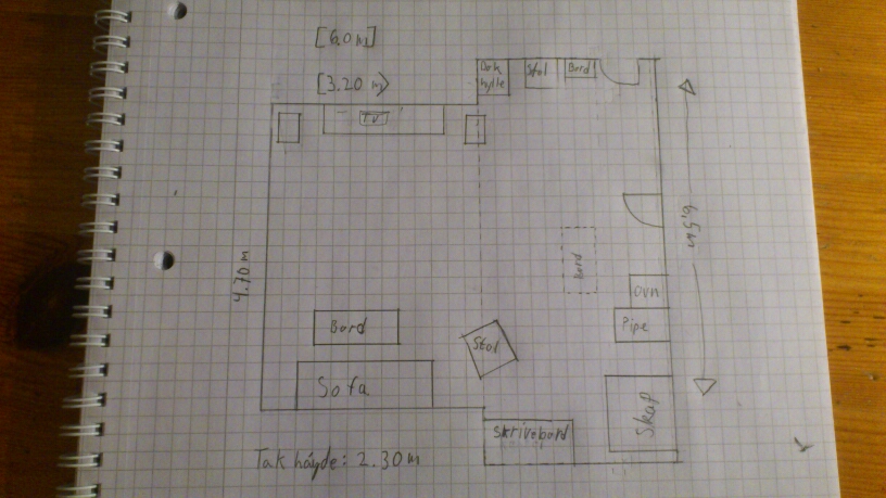

Rommet er T-formet.
Kortvegg. [3.25>
Lengde på tv/lyd delen <4.70>
Full bredde stua. [6.0]
Full lengde [6.5]
Vis vedlegget 170572 Vis vedlegget 170573

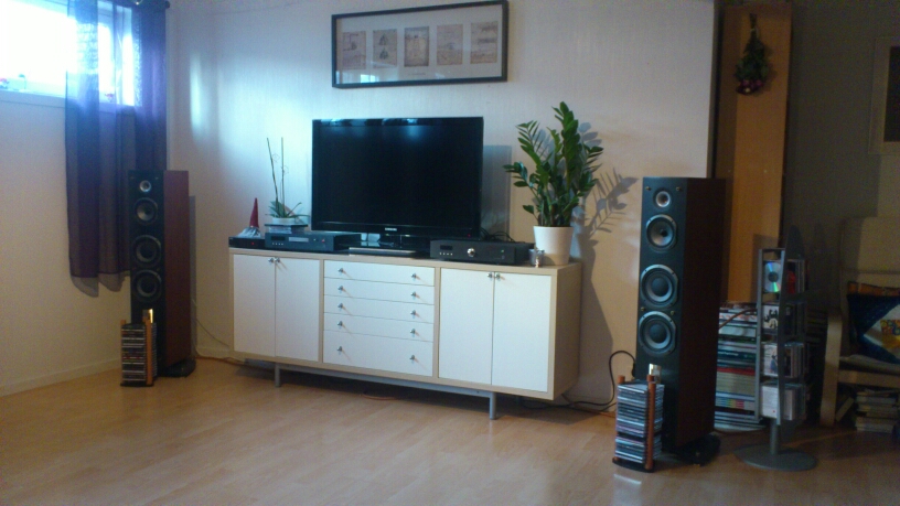

Det er en temmelig uheldig placering af dit anlæg imellem højtalerne af flere grunde.
1. Højtalerne er placeret tæt på forvæggen og den lyd der vil kastes tilbage fra anlæg vil være uheldig.
2. Endnu mere er den reol du har stående, som virker som en væg. Den vil forringe lydgengivelsen i rummet betragteligt. Det ville hjælpe at tage lågerne af; men det bedste ville være at placere den et andet sted, og så bruge længere højtalerkabler.
3. Et tæppe ville jeg bestemt fraråde at bruge. Ekstra meget under de forhold.

Rommet er T-formet.
Kortvegg. [3.25>
Full lengde [6.5]
Trur jeg ville vridd anlegget 90 grader, slik at det blir stående under vinduene på veggen som måler 4,7m.... Deretter ville jeg plassert bordet ca der den stiplede linjen går - den stiplede linjen fra bokhyllen til skrivebordet... Seff med sofaen da mellom bord og ovn.... Stolen kan da stå ca der den er på tegningen...
Du vil da trolig kunne dra høyttalerne nærmere en meter fra frontveggen med vinduene, og likevel ha drøye to meter til lytteposisjon....

Det er en myte at oppsett ikke kan levere godlyd med elektronikken mellom høyttalerene. De tre-fire beste oppsettene jeg har hørt, har alle racket mellom høyttalerene.
Selvfølgelig ingen problem med rack imellom HT, dog selv opplevde jeg at psykoakustikken ble forbedret når racket forsvant. Rart det der hvordan hjernen samsvarer med hva den for servert igjennom øynene. Ergo mer luft og åpent rom, mer plass til musikken til å utfolde seg. Lyden i seg selv har jeg ingen tro på at blir bedre men jeg liker å lure hodet av og til.

Rommet er T-formet.
Kortvegg. [3.25>
Full lengde [6.5]
Der var det en til som ikke vil ha anlegg og andre ting stående mellom høyttalerne:)
Jeg har alltid fundert på hva dette gjør med lyden og hvorfor?
Jeg har opbygget en lav reol med Holmegård havefliser som det bærende element. Hylderne er i stavlimet bøgetræ.
Jeg har i den sidste tid lavet reolen om nogle gange. Monoblokke fylder. 3 stk, bruge. Surroundreciever, dac og drev og så en kæmpe subwoofer i midten, har jeg prøvet mange forskelige placeringer. Hvergang jeg har lavet ændringer har det påvirket lyden markant. Det betyder at placeringen imellem højtalerne er hørbart.
Vi dæmper under vores apparater med forskellige ting, for at dæmpe vibrationer. Det er godt at gøre. Ikke tvivl om det. Men venstre og højre højtaler sender bassen ud i 360 grader og den lyd rammer anlægget og vil påvirke og give vibrationer. Egentlig burde et anlæg være i et andet rum, men det er ikke muligt for de fleste af os.
Hvis man ønsker det optimale, er man nødt til at have anlægget placering ind over. Man skal ihverfald ikke placerer det i et hjørne, hvor bassen er stærk.
Det er også godt med korte kabler og jeg tror det bedste er monoblokke ved hver højtaler placeret lavt.
Placering af anlæg optimalt kunne være noget med placering, som Jim Smith skriver midt på sidevæg. Det kunne forbedres med hver apparat placeret i hver en lille sandkasse og gasbeton eller andet tungt og stavlimet hylder.

Sådan en skænk virker som en mur og det svarer til at højtaleren står tættere på forvæggen.

Nå skal jeg flytte, så da er det bare å prøve ut forskjellige plasseringer igjen..
Denne gangen er rommet litt mindre.
Lengde: 370
Bredde: 340
Ene veggen er ikke tilstede, med andre ord er rommet formet som en L. Stue-delen er nederst til høyre i L´en.
