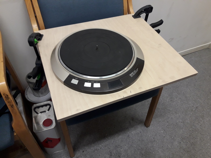

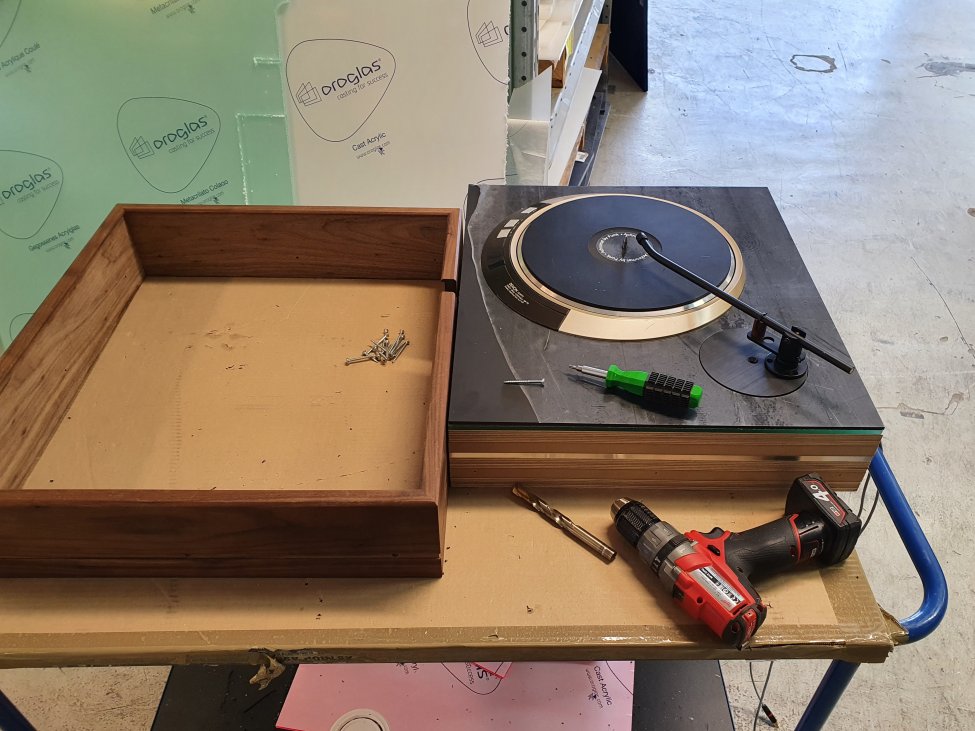

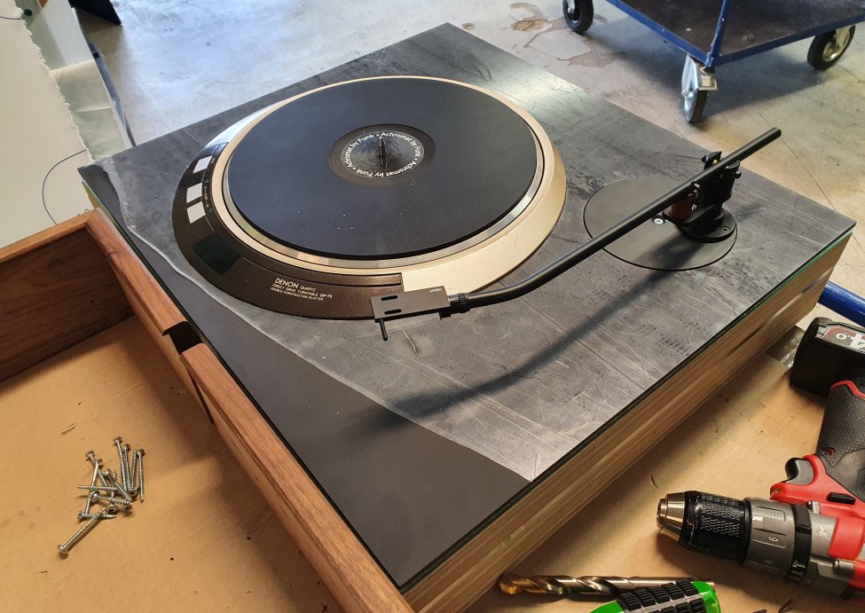

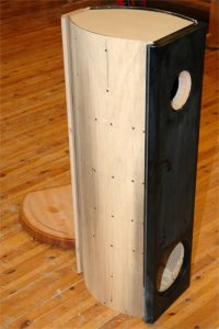

    Tech 7 er flotte greier :) Detta tror jeg blir bra. Skal bli veldig spennende å få i gang det som kommer til å bli en platespiller etter hvert.
    Hvis noen har gode forslag på hvilken materialer jeg skal bruke på plinthet, tar jeg imot forslagene med takk! Jeg vet det er mange med både erfaring og kunnskap der ute :)
    Når man ser hva du kan utrette med verktøy og materialer så er det kanskje bedre at du informerer oss om hva du bruker?
    Generell kunnskap/erfaring sier vel tungt og dødt? (Korriger meg gjerne hvis noen vet bedre :) )
    Dette har vært oppe før, og da ble det blant annet diskutert ulike(!) skiferslag.
    Jeg har sett bly bli foreslått, det utelukker vel seg selv?
    Ut i fra tidligere prosjekter tror jeg nok du finner en god løsning.
    Her er for øvrig en tråd som har vært inne på temaet tidligere.
    Ja det stemmer det, den tråden hadde jeg glemt. Var til og med aktiv selv i den tråden :)

    Betong? POM, MDF, MDF/bitumen-sandwich, Limtrebjelke med sanddfylte hulrom og edeltre-finér? Stoler på at det du lander på blir lekkert! ;)
    Det blir nok en eller annen form for sandwich tenker jeg. Har drodlet så lenge med tanken på å lage dette, at jeg har problemer med å bestemme meg:)

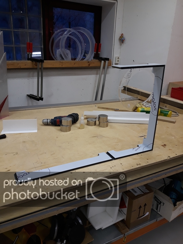

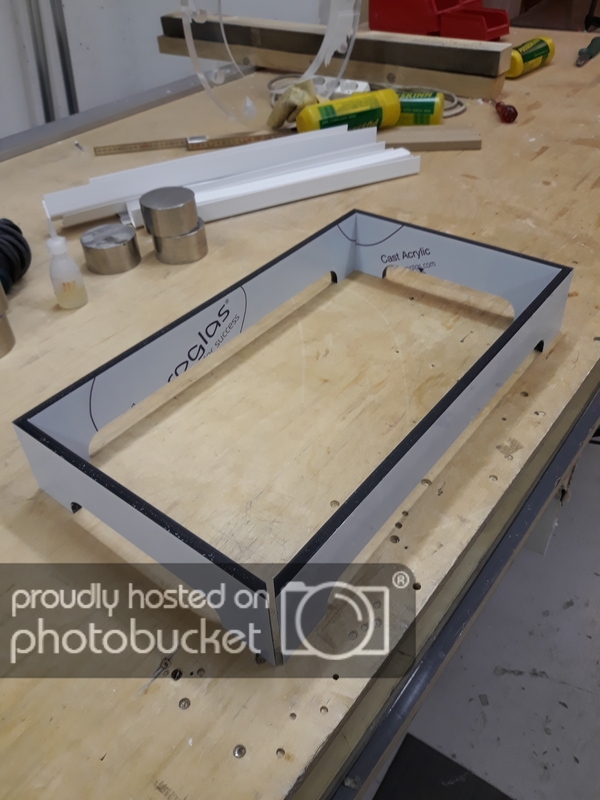

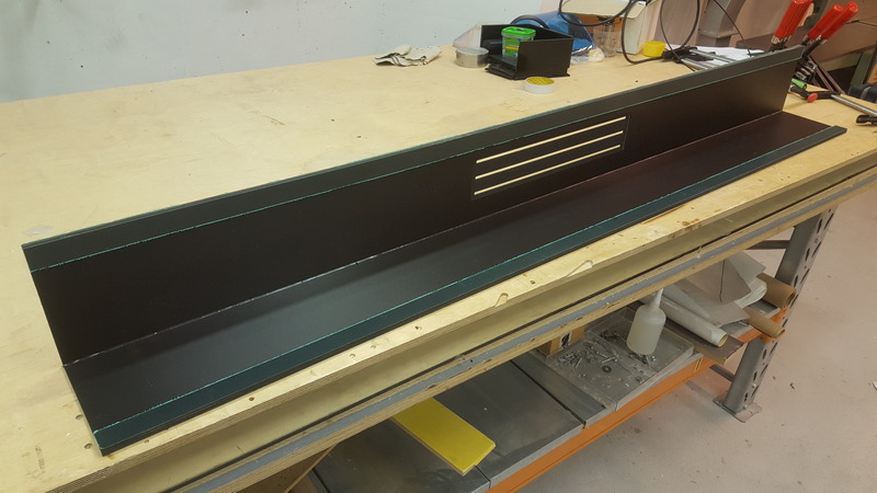

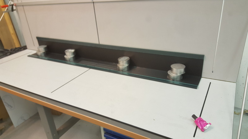

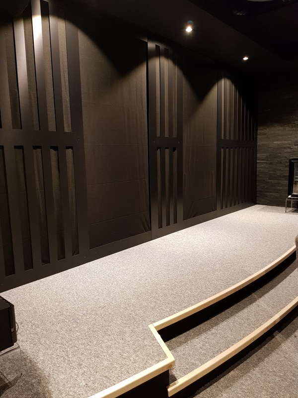

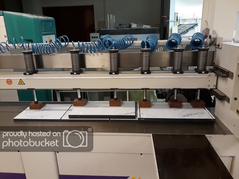

    Her har jeg laget panelene som skal på bakveggen, og dekke opp for alle stoffskjøtene, og også hjørneprofilene til 1'ste refleksjons kassene.
    Dette er lampene som skal sitte på forannevnte, også i taket. Det er Led akryl, for bedre spredning av lys.
    Ferdige veggpanel, og også ramme til rundt skjermen

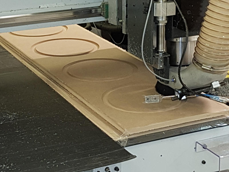

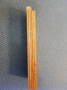

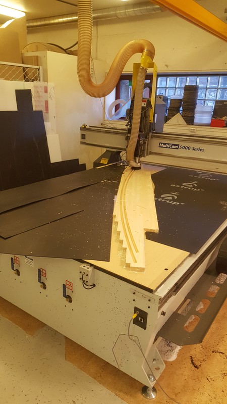

    Hjørnepanelen måtte freses på begge sider. kanelurer foran, og v-spor for knekking, og nedsenkning av panel og hull bak.
    Og da blir det slik som dette

    Er nå plinth i massivt metall noen god idé?
    (Et ledende spørsmål.) ;)
    sclalars
    01.05.2006
    2.397
    1.722
    Skedsmokorset

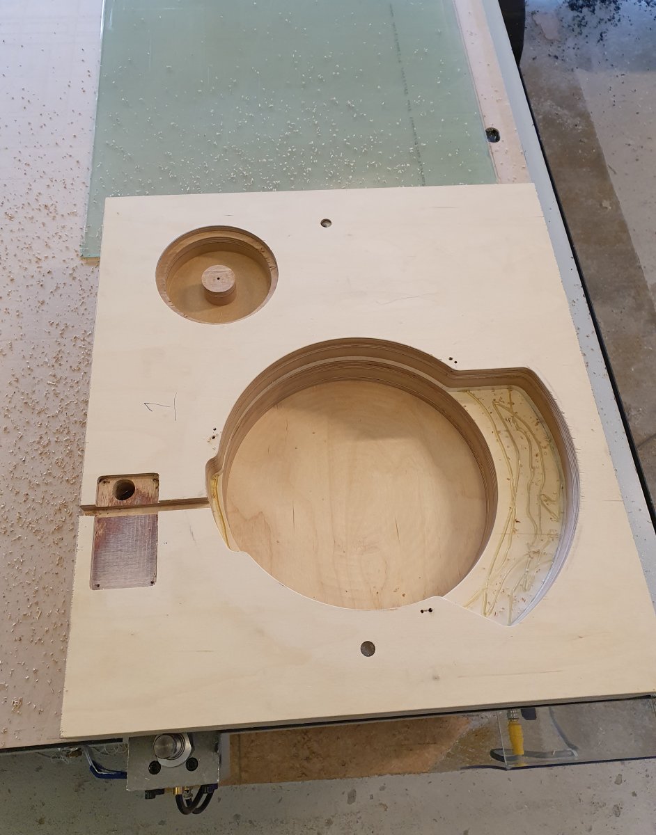

    Aluminium? En 80mm blokk feks?
    Ikke 80mm, men kanskje no alu integrert i en sandwich av noe slag. Har lyst til at det skal være et diy prosjekt, og da er ikke så tykk alu et alternativ. :)
    Ratter ikke du CNC da? Smal sak å ordne plinth av en god platebit da...
    Skal man kjøre så tykk alu, bør man vel strengt tatt ha kjøling mens det freses. Dårlig med det på CNC maskinene jeg jobber på. Driver stort sett bare med plast vi.

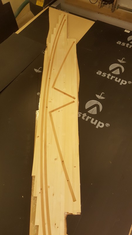

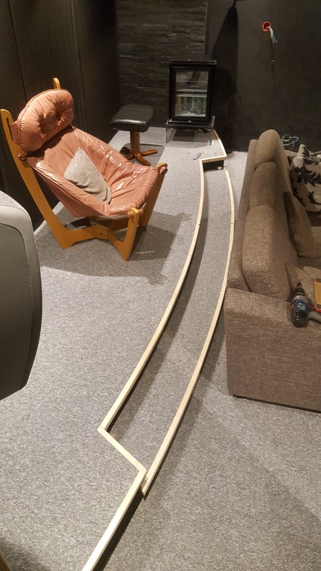

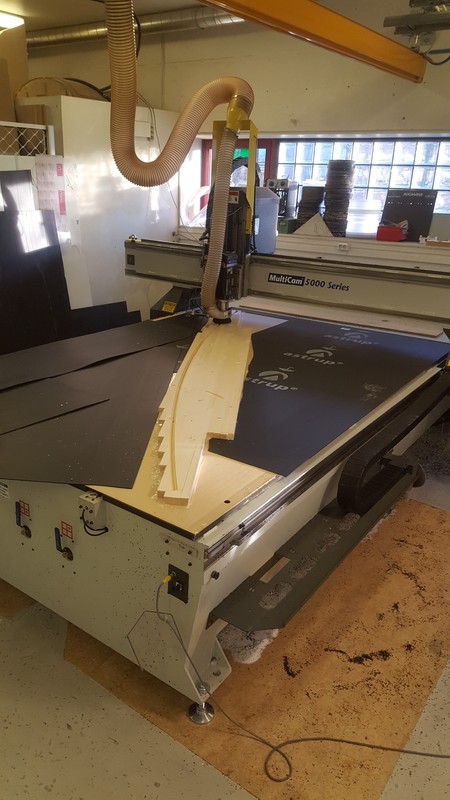

    Det neste på programmet er å lage lister til trappa. Med den runde fronten var det en liten utfordring. Ikke lett å bøye lister i den formen, og jeg ville ikke ha skjøter, så jeg brukte muligheten jeg har, til å lage lister som fulgte radien perfekt.
    Og sånn ble resultatet. Disse listene skal selvfølgelig få samme farge som resten av rommet :)
    57.741
    111.636
    Alu rør, damp inn, varmbøying etter mal.... hvor vanskelig kan det være da..... Skøytebyggerne i Hardanger gjør det med FEITE stokker :D
    Men det funker fint med skikt/fresing også. En stund :cool: Vakkert ble det uansett. Nå fattes bare popcornmaskin og sjokoladekiosken ved inngangsdøra!

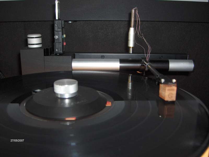

    Våknet så tidlig i dag, så jeg dro på jobb og fikk gjort litt privat arb'e. Så nå er jeg også i gang med basstårna, og en liten testkjøring på hull til Denon'en.
    gut_man
    18.02.2004
    5.447
    3.183
    Bildet kommer fra meg. Min første tangential arm. Har nå Airtangent. Du kan jo kompensere meg for bildet med en sånn trykkutjevningstank som du har laget;) Den var lekker! Betaler selvsagt for jobben! Lekkert og gjennomført rom forresten.
    Er dette til en luftlagret arm?
    Ja vidar, det er denne:
    Har lånt bilde av en annen på forumet her, vet ikke hvem men fant det på nett :)
    Vis vedlegget 469883

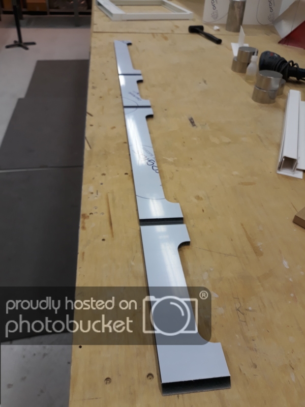

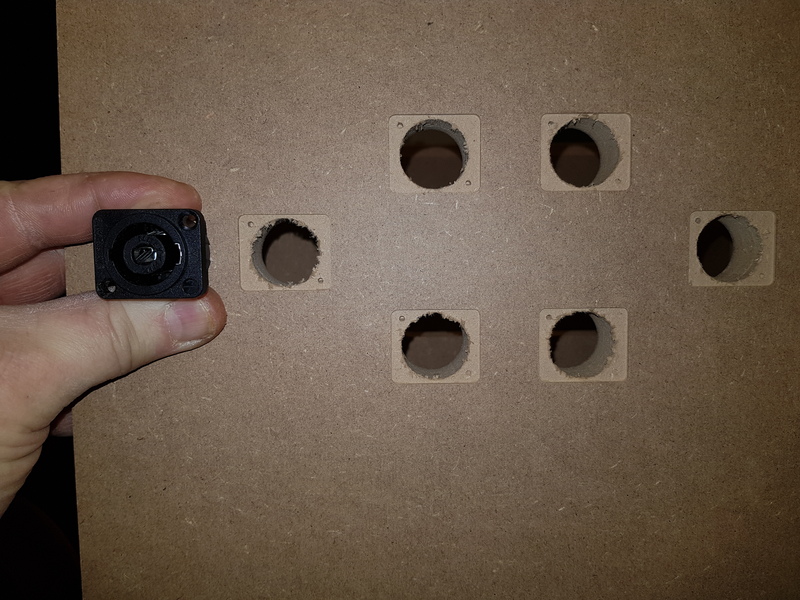

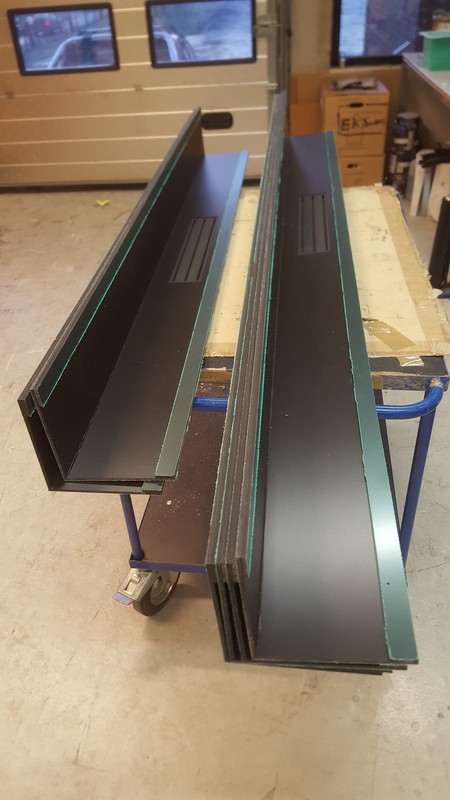

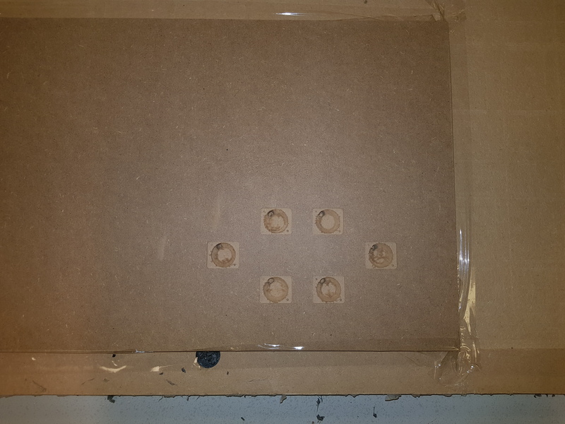

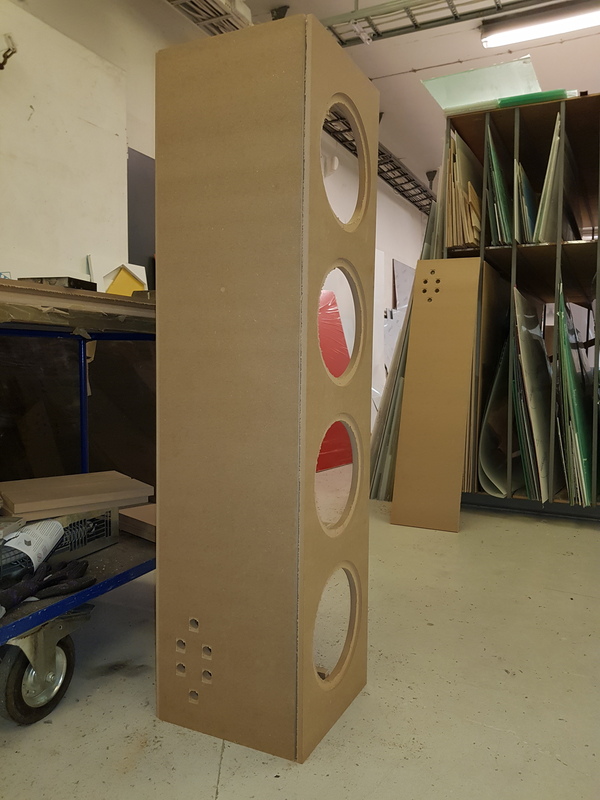

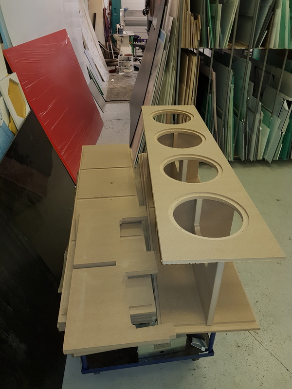

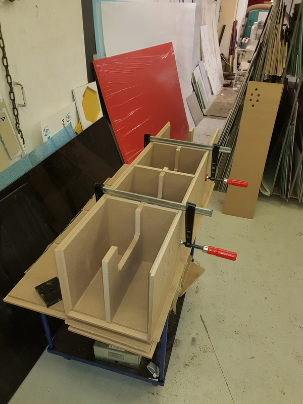

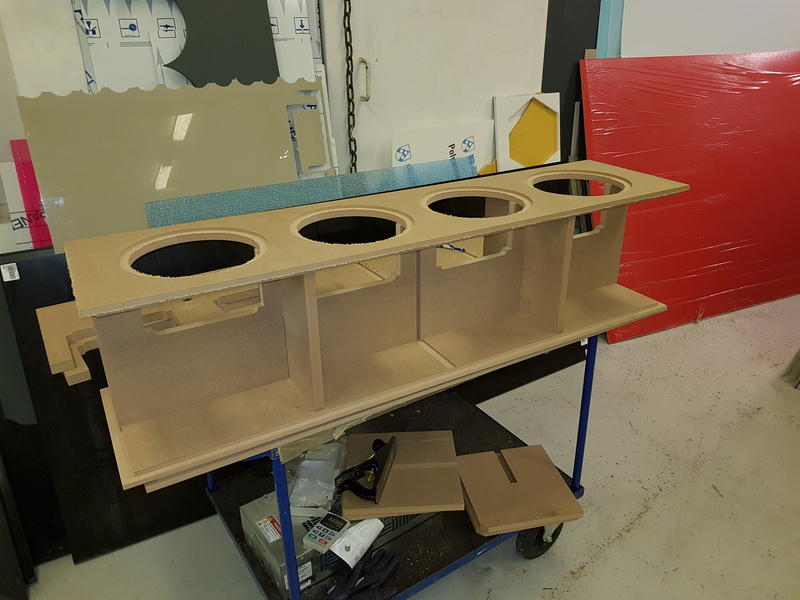

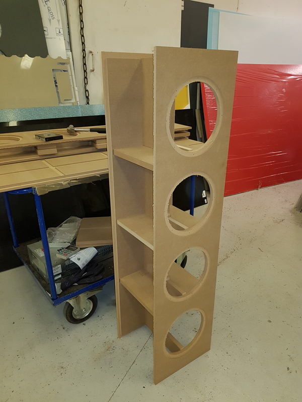

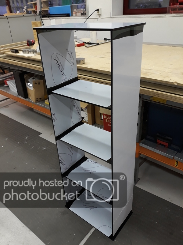

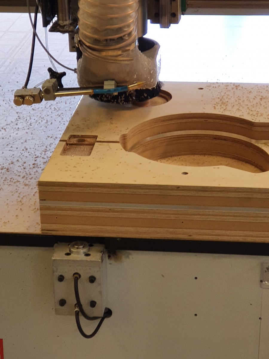

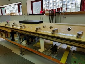

    Jeg jobbet til kl 21 30 i går kveld, og forsatte i dag tidlig kl 05 00, så jeg har fått gjort en hel del på basstårna. Alle delene er ferdige. Og, det er alltid spennende å se om ting passer ihop, så en liten prøvespenning må til, i tillfelle man må justere litt på delene. Har brent meg på det før, å sette igang med liming, for så å finne ut at man har "dreti på draget". Utrolig irriterende det ;)
    Ikke akkurat ufordelaktig å ha en CNC maskin tilgjengelig :) Hullene til SpeakOn
    Midtstiver skulle ha spor på begge sider.
    Her er det beregnet at det skal festes 3mm BumpOns bak magnetene på de vertikale avstiverne. Håper jeg har beregnet perfekt :)
    Jeg bestemte meg for a samle alle SpeakOn's i bunnen, for å slippe å ha "ørten" kabler hengende ned på siden av høyttalerne.
    Prøvespenning. Det ser ut til at jeg har beregnet delene riktig. Godt å kunne tegne sånt i CAD. :)

    12 feil plasserte hull ?
    Det gjorde jaggu godt å se8)
    Den håndverksmessige skikkeligheten ellers er jo en fornøyelse å følge med på...
    ( og en stadig påminnelse om at diy'ere som meg er...."ammatører"
    sclalars
    01.05.2006
    2.397
    1.722
    Skedsmokorset
    Ja, eller 24 om du vil:)

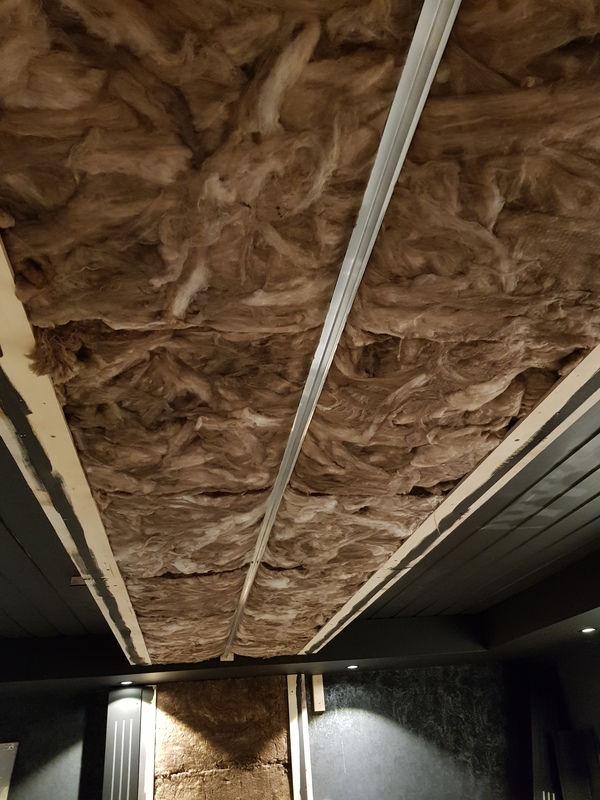

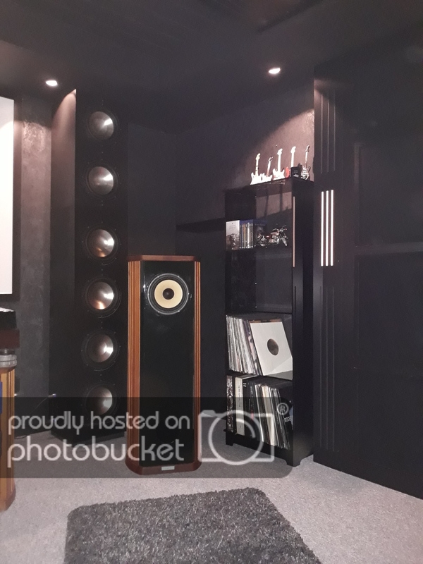

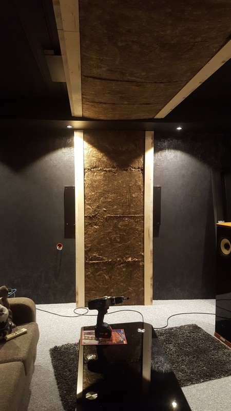

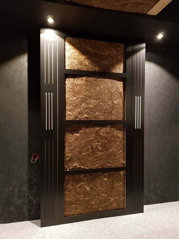

    Så tilbake til rommet litt.
    Merket stor forskjell på lyden når isolasjonen kom på plass i 1'ste refleksjons fellene mine.
    Isolasjonen ble hengende litt fra taket. selv om den var forholdsvis stiv. Så jeg fikk tak i en tbjelke i aluminium og strammet det opp litt
    Og en liten test på hvordan diy lampene mine ville se ut :)
    vidarje
    24.10.2009
    5.538
    3.883
    Rasta
    Dette blir bare bedre og bedre:) Er "dempekassene" flyttbare eller vet du at du treffer 1ste refleksjonene?
