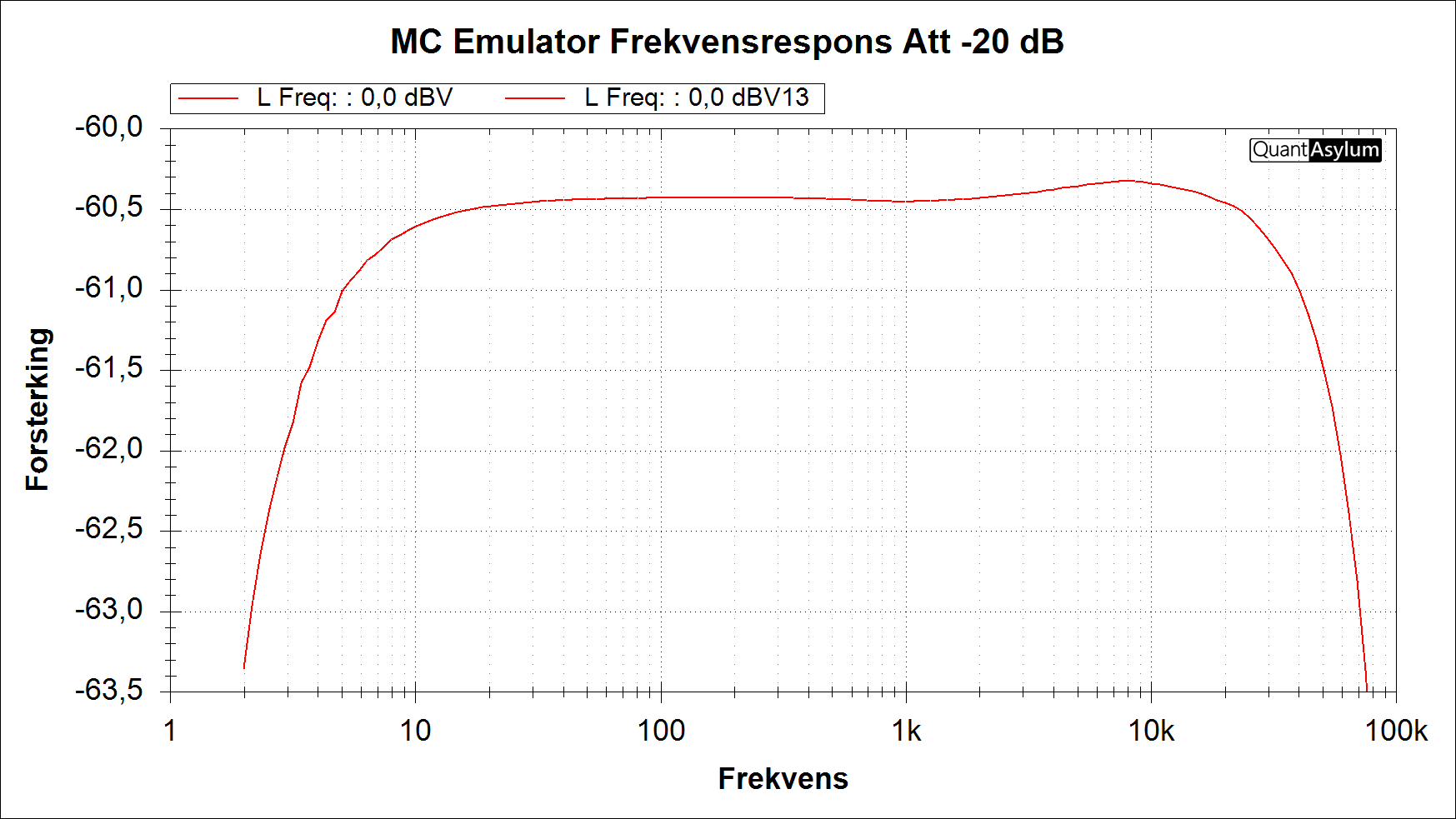

    Det ble liv i den på første forsøk og frekvensresponsen ser slik ut med 60 dB demping: Vis vedlegget 780052
    Frekvensresponsen er egentlig ikke veldig forskjellig fra loop-back på måleinstrumentet QA401. Støynivået ut av MC-emulatoren skal være vesentlig lavere enn inngangsstøyen på QA401 (støygulvet på QA401 ligger ned mot -150 -160 dBV) og det er ingen vesentlig endring i støygulvet på QA401 ved å koble til MC-emulatoren.
    Den første måling av frekvensresponsen i MC emulatoren var uten annen last enn den interne termineringen av trafoutgangen til emulatoren som er 1k ohm, og lasten i måleinstrumentet QA401 som er 100k ohm (uspesifisert om det er SE eller diff signal inn). Det var ei lita «fartsdump» i toppen av frekvensresponsen.
    Her er frekvensresponsen med 50+50 ohm last (to BNC terminatorer til signaljord i emulatoren) og 5 ohm Z ut :
    Merk at y-skalaen er fra -60,85 dBV til -60,95 dBV. Kurvene er uten noen glatting og «knudringen» skyldes antagelig i stor grad QA401 og programvaren (trur eg...). Forsterkingen i første måling lå på ca -60,5 dB mens den her er på ca -60,9 dB. Forskjellen er i stor grad signaltapet med 5 ohm ut i en last på 100 ohm (-0,425 dB).
    Rød kurve er med -20 dBV signal in på emulatoren og 0 dB på attenuatoren i emulatoren. Blå kurve er med 0 dBV inn på emulatoren og -20 dB på attenuatoren i emulatoren. Grønn kurve er loopback frekvensrespons på QA401 med -60,9 dBV ut av signalgeneratoren. Nivåforskjellen mellom rød og grønn kurve, ca 0,01 dB, er antagelig mest på grunn av toleransene til motstandene i attenuatoren i emulatoren.
    -0,05 dB @ 20 Hz (og -0,1 dB @ 10 Hz) er ikke gale for en trafo og en serie med AC-koblinger. For HF-responsen så følger loopback og emulatoren hverandre ganske tett, og det er ikke mulig å si noe bestemt om HF responsen til emulatoren, annet enn at det ser ut som den målte responsen er begrenset av loopback responsen til QA401 : -0,05 dB er like over 10k Hz, -1 dB er like over 45k Hz, og -3dB er rundt 72k Hz

    Jeg klarte selvfølgelig ikke å la vær å sjekke litt på MC-trinnet. Her er første test av frekvensresponsen
    X aksen er fra 20 Hz til 20k Hz. Y-aksen er er fra -15 dBV til -16 dBV. Signalkilden er MC-emulatoren som blir foret av -20 dBV fra QA401, dvs signal inn på -60 dBV fra en kildemotstand på 5 ohm. Som nevnt har jeg rotet til motstandsverdiene som styrer forsterkingen her så jeg endte opp med 44,7 dB forsterking i stedet for 40 dB som var planen. Frekvensresponsen til QA401 i loop back faller med ca 0,15 dB @ 20k Hz og frekvensresponsen her faller med ca 0,5 dB @ 20k Hz, så det er ca 0,35 dB som skyldes MC-trinnet (mm). Inngangstrinnet med tilnærmet null ohm inngangsimpedans er følsomt for induktans i signalkilde og -ledninger (i størrelsesorden noen få titalls µH med 5 ohm kildeimpedans), og jeg tipper det er en viktig bit av forklaringen på fallet.
    FFT på utgangen av MC-trinnet er mer grisete enn på MM-trinnet, men støygulvet ut ser ut å ligge like i underkant av -140 dBV, som tilsvarer ca -184 dBV (!) på inngangen til MC trinnet før 44,7 dB forsterking. Simulert støygulv ut av MCtrinnet med 40 dB forsterking (5 ohm kildemotstand) ligger nærmere -150 dBV, så det er ikke veldig langt mellom teori og praksis. Jeg vet heller ikke om MC-emulatoren ev har et vesentlig bidrag her. Selv med et vognlass med forstyrrelser fra strømforsyningen og innstrålt støy regner QA401 på et SN på 79,7 dB.

    Du er ikke nådig med oppløsningen i y-aksen på grafene dine KJ. Tror ikke du får jobben i markedsføringssavdelingen av fjøset :LOL:
    Dette ser jo unektelig veldig bra ut. Hvis du har støygulv under -184 på inngangen er det jo helt rått. De gangene jeg har operert med målinger nede i det området har jeg brukt batteridrift av både måleinstrument og DUT og pakket begge deler inn i et stort stålkabinett for å unngå innstrålt støy.

    Nei, jeg har ikke snakket med markedsføringsavdelingen i fjøset på veldig lenge, jeg tror ikke vi er på talefot :ROFLMAO:
    Som nevnt var FFT på utgangen av MC trinnet ganske grisete og det var en skog av forstyrrelser i området -110dBV til -120 dBV. Det meste så ut som det var nettrelatert (50Hz XX) men også noe annet grabs. Det FFT bildet var heller ikke «marketing vennlig». -140 dBV støygulv på utgangen = ca -184 dBV på inngangen, er når jeg ser bort fra alt grabset, men strengt tatt så vet jeg ikke hva av grabset som er «i luften», hva som er på strømforsyningen, hva som ev fra MC-trinnet eller hva som er fra QA401 (mm). EDIT -184 dBV er som en fluefjert i orkan.
