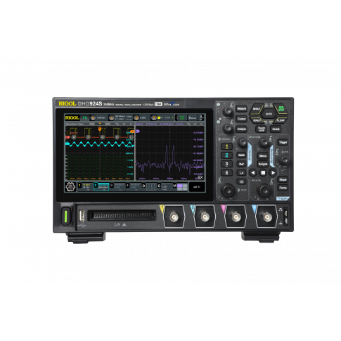

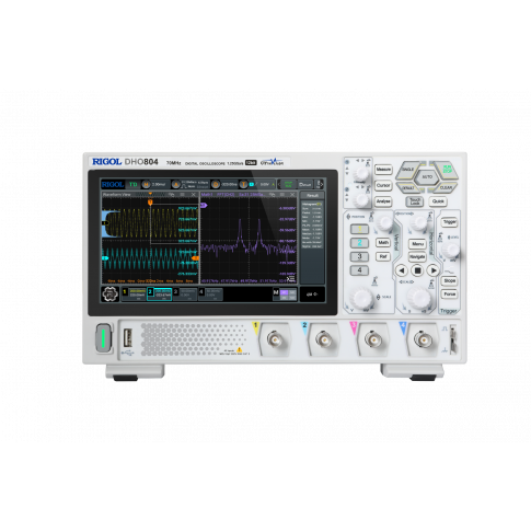

Jeg titter på et par hobbyversjoner hvor jeg vurderer betale dobbelt for å få bedre oppløsning og innebygget signalgenerator.
Modellene jeg ser på er Rigol DHO804 12-Bit 70MHz 4-kanals oscilloskop og Rigol DHO924S 12-Bit 250MHz 4-kanals oscilloskop. Begge modellene har 1 Mpts FFT. Det som trekker meg mot 900 serien er vertical sensitivity range: 200μV/div mot 500µV/div for 800 serien. Samt rise time som er 1,4nS vs 5nS.

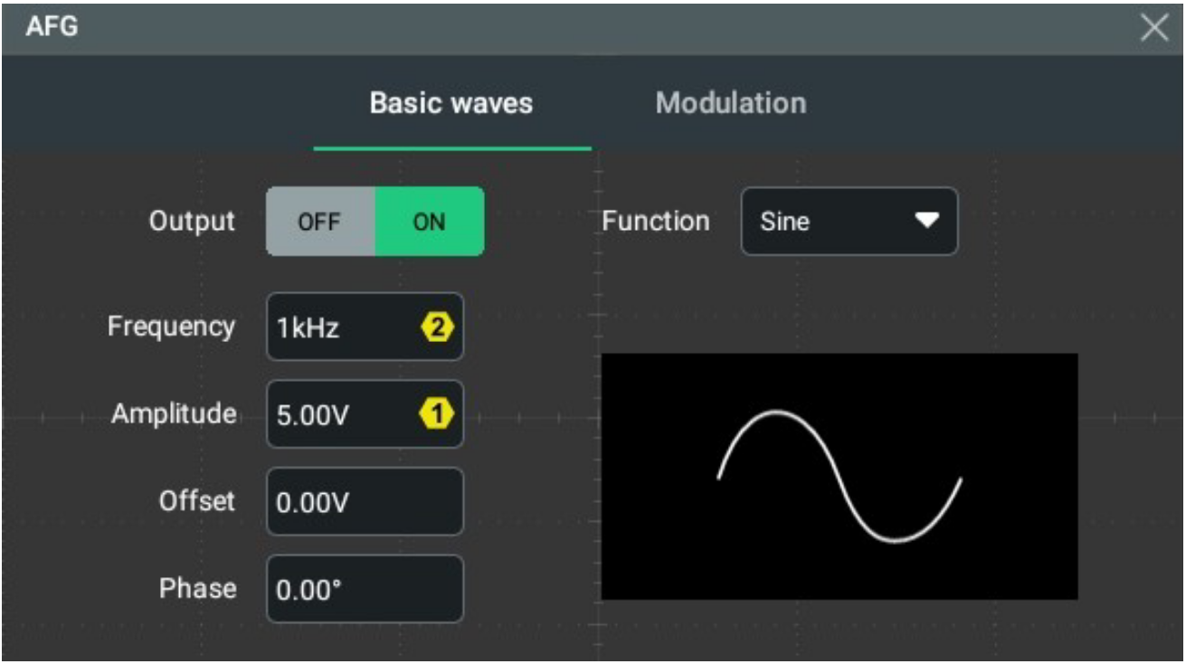

S modellene i 900 serien har en signalgenerator som jeg forestiller meg kan forenkle min mobile arbeidsbenk (familiens kjøkkenbord). Man leser følgende fra dataark og undrer om denne generatoren har for høyt støygulv til å ha noe nytteverdi?
DHO924S Arbitrary Function Generator (AFG)
Number of Channels 1
Sample Rate 156 MSa/s
Vertical Resolution 14 bits
Max. Frequency 25 MHz
Output Waveform: Standard Waveform: Sine, Square, Ramp, DC, Noise, User-defined waveform
Sine:
Flatness ±0.5 dB (relative to 1 kHz)
Harmonic Distortion -40 dBc
Spurious (non-harmonics) -40 dBc
Total Harmonic Distortion <1%
S/N Ratio 40 dB
DC Offset Range -5 V to 5 V, Resolution 100 μV or 3 bits (whichever is greater)
Note: 900 serien behøver i tillegg en Rigol PLA2216 16 Channel Digital Logic Probe til lille kr 4.645,- for å nytte logikk inngangene

Skal du bruke den signalegeratoren til å måle forvregning og støy i Audiokretser er det altfor dårlig . Faktisk ubrukelig . Men skal du bare se visuell klipping av en sinuskurve gjør den nytten..men 1% THD er horribelt høyt for å måle noe vettugt .de fleste Audio produkter ligger under 0.01 , med mindre det er en rørforsterker ..
Om jeg trenger signalgenerator bruker jeg PC med usb dac/lydkort.
