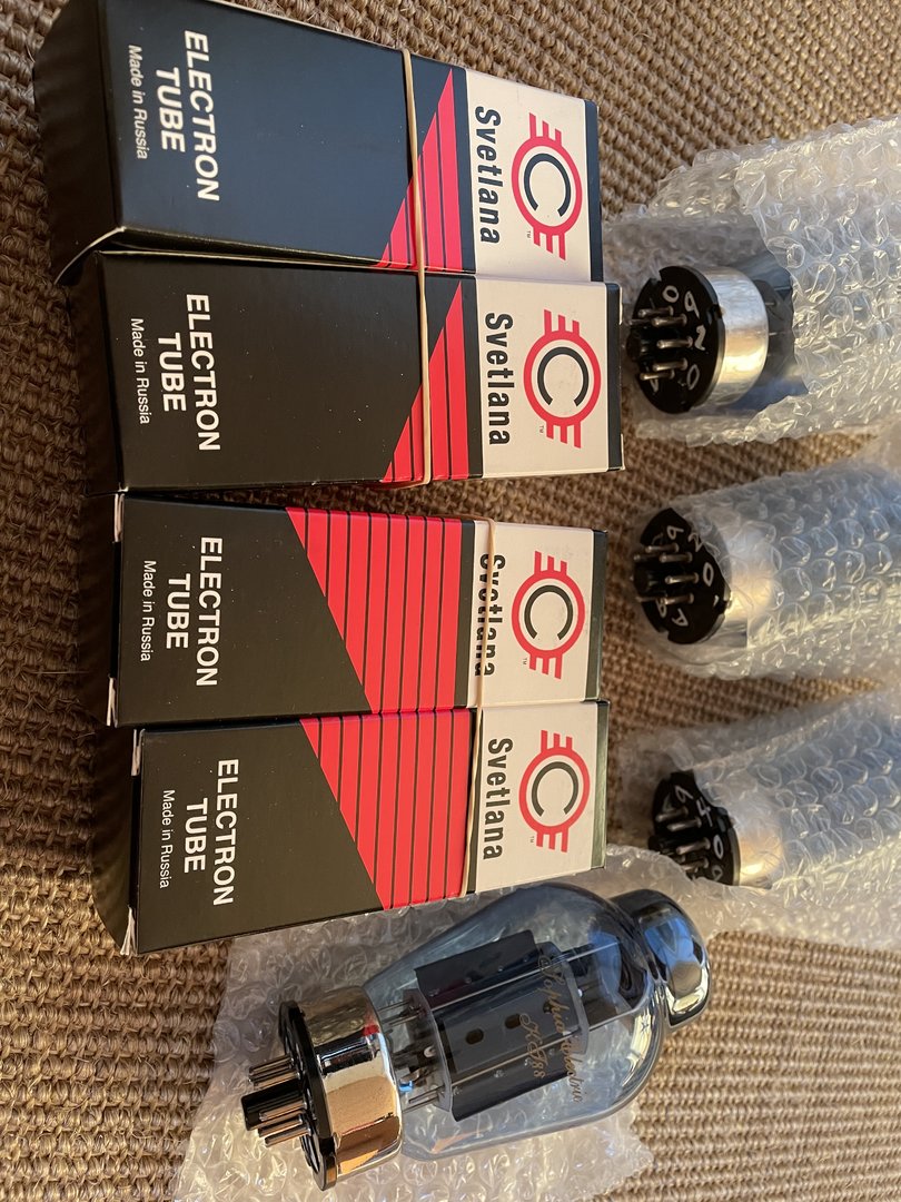

    Såvidt meg bekjent har Svetlana sluttet å produsere rør, i hvert fall KT88.
    Så man får ikke tak i nye av disse lengre.
    Dessverre vil jeg si for det var veldig gode rør.

    Svetlana (RU) sluttet å produsere rør for en del år siden.

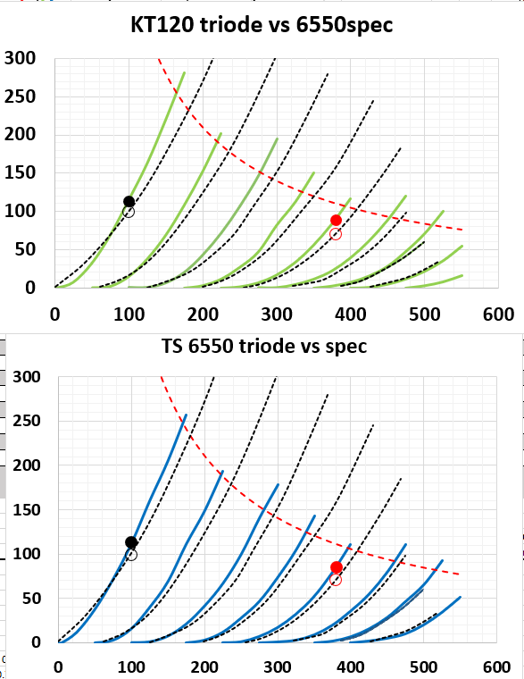

    Mine Russiske nyproduserte Tung-Sol 6550 (kan brukes som KT88) har vist seg å være virkelig bra både målemessig og lyttemessig. Større kapasitet og mindre forvregning enn Kinesiske Golden Dragon K88 og Svetlans SED
    Russiske KT120 fra Tungsol er også gode
    Jeg kjøpte herfra, superb matching innenfor 2%
    Tung-Sol 6550 reissue - precision matched (tctubes.com)

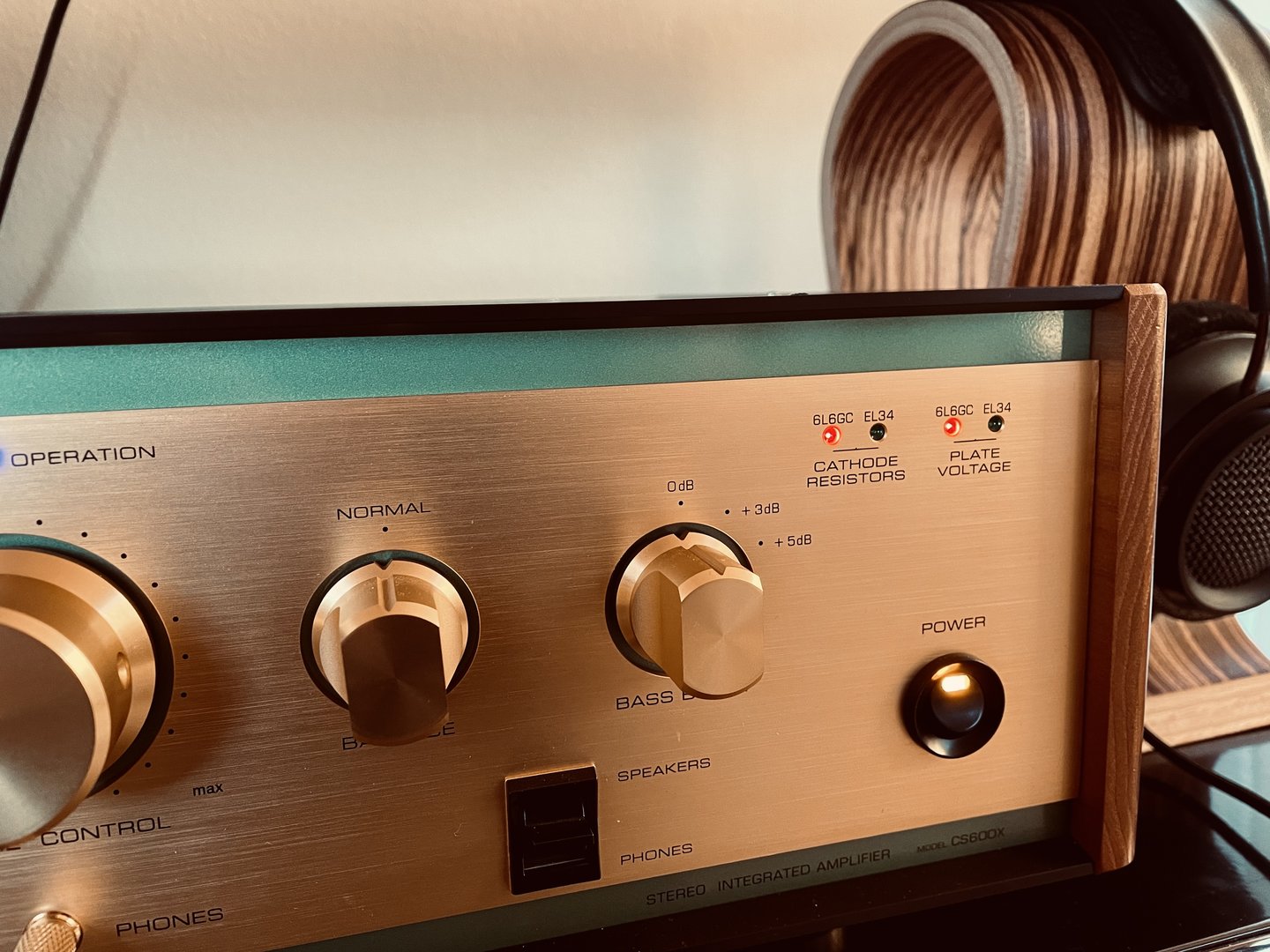

    Sophia KT88 ble i går byttet ut med 6L6. Stor forskjell! KT88 har nærmest en loudnessfunksjon sammenliknet med 6L6. Nå har ikke mine 6L6 mer en 3 timer på seg men jeg liker det jeg hører allerede.
    -BB-
    Grattis med nytt 👍
    Sikkert mulig å argumentere at 6L6ene nærmest gir seg i endene av frekvensskalaen sammenlignet med KT88. 😊
    Har du testet EL34 i den forsterkeren?
    Fantastisk utseende på både amp og høyttalere hos deg 🤩🤩
    Har bare hatt 300en til Leben hjemme, for mange år siden, men det gjorde at det fremdeles kribler i «må-ha-nerven» 😁

    @RoDa; jeg har testet med de originale EL34 rørene med Harbeth og det var ikke en god match. Det kan tenkes at dem matcher bedre med DeVore.
    Det ble noen timer til med 6L6 i helgen og jeg liker godt det jeg hører. KT88 har mer fylde i de nedre oktaver og en mørkere fremtoning uten at dem blir ullen på noen måte. Effektmessig merker jeg ikke noen forskjeller.
