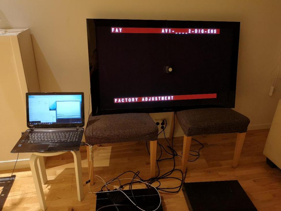

    Orket ikke flytte på de andre Tvene for å få en svart bak vegg men slik står den
    Vis vedlegget 511706
    Etter dette justerte jeg ABL og målte et 100% fullskjerm hvitt vindu og verdiene før og etter er cirka 35cd/m2 mot 75cd/m2 etter på.

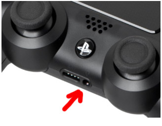

    Det er en 3.5 jack utgang for lyd på håndkontrolleren til PS4, og denne kan tilkobles f.eks. et par med aktive høyttalere. Den bør også være lydmessig sync'et til bilde du ser på skjermen.
    Videre må du sørge for at all lyd ledes mot denne utgangen i innstillingene til PS4 (se bilde):
