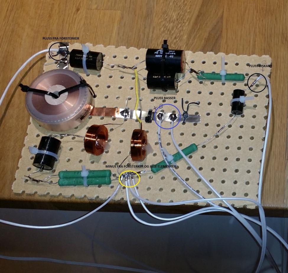

Kvalitets sjekk! Delefilter

Har du bygd høyttalerne ferdig, Odin eller Thor? Har prøvd begge, endte opp med en variant av Odin :)

Du bør rotere den lille spolen til høyre 90 grader, for å minimere magnetisk kobling med spolen i midten.

Uff jeg har allerede lukket kassen nå. Håper denne spolen ikke vil gi meg for mange problemer.
Ja dette er Thor. Jeg har ingen erfaringer med DIY eller SEAS fra før. Så dette blir mitt aller første, men ikke det siste prosjektet. Jeg er noe som kan kalles for en skikkelig amatør. Kan legge ut bilde av ferdig produkt når jeg har fått lakk på kabinettene.
KJ
Præcis det jeg skulle til å skrive.
Litt enig her ja. Man kan få en indikasjon på hvor mye spolene påvirker hverandre ved å måle induktansen i den ene spolen, og så kortslutte den nærliggende spolen for å se om det påvirker induktansen i spolen man måler. Måler man tydelig lavere induktans vil disse spolene ha betydelig negativ innvirkning på hverandre.
Ellers ser høyttalerne flotte ut. Bra jobba nippon81 :)
Vidar

Nydelig finish. Det er laget flere varianter av delefilteret til Thor/Odin, finnes på diyaudio.com og htguide.com. Har selv brukt det som er utviklet på htguide.com til mine Odin.
