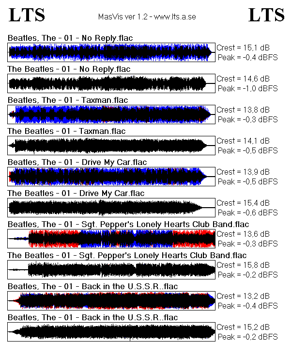

    Jeg hater Beatles stereo re-masters på CD (2009) grunnet EMI har gjort et eller annet med lyden som skaper noe rart i mine ører, en slags softning av lyden, en "inside" følelse av dynamikk. EMI sier selv at stereo re-masters i noen grad er prosessert/komprimert.
    Men sjekk DR-tallene på re-masters i forhold til 1987 utgavene. Hva ser du der?
    PS! Selve overførsel fra mastere til 24/192 er ekstremt bra gjort av EMI. Bare vi kunne fått hørt herligheten...
    Jeg kjøpte både stereo- og mono-versjonen. Synes vel de låter ganske likt, og de måler ganske likt også. Jevnt over er det en 2-3 dB mer dynamikk på mono-utgavene, med noen eksempler som går motsatt vei, men for å få den lille ekstra dynamikken går man glipp av alle stereo-effektene de lekte med i studio. Totalt sett kommer de to utgavene ut omtrent likt for meg. Et lite utvalg:
    Kompresjon brukt i studio på begge versjoner (runde skuldre på histogrammet), og så er det en peak limiter på stereoutgaven som ikke er der på mono-versjonene. Høyre kanal (rød) er stort sett mindre komprimert enn venstre (blå) på de eldste stereoinnspillingene. (Sjekk hvem som er plassert hvor i lydbildet.) Enig i at en "unlimited" stereomaster hadde vært enda bedre, men på dette stadiet av "loudness war" var det en milepæl at EMI sa "enough already". Det kunne blitt mye verre.

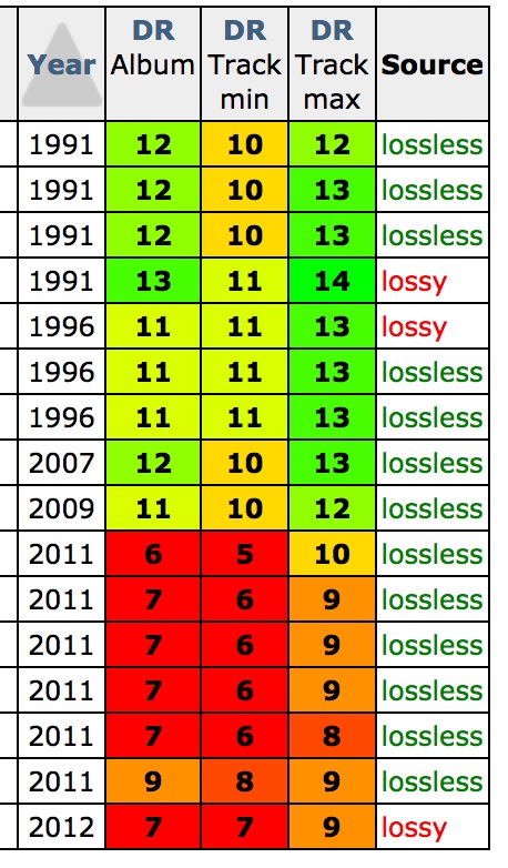

    Kabeldrageren er inne på et viktig moment. Se på noen av innleggene under, f.eks. på Nirvana-utgivelsene. Se så enormt disse varierer etterhvert som årene går. Tenk så at man bruker en der detaljene er klemt vekk for å vurdere en komponent, og en tidligere utgivelse for å vurdere en annen. Man er i en butikk eller på hjemmebesøk, og spør etter "Nevermind," og regner med at den er identisk med den man har hjemme ...
    Mye å tenke på.
    Nirvanas "Nevermind" gjennom årene. Pass på at du bruker samme versjon når du skal sammenligne komponenter. ;)
    190099d1364057592-la-gnene-ang-dynamic-range-dynamic-range-database-skjermbilde-2013-03-23-kl.-1.jpg

    Tror jeg forstår hvor trådstarter vil hen, men hvor "løgnene" befinner seg hen lurer jeg litt på.
    Forsøker å gjøre en lang historie kort.
    Dynamikkområdet er jo som alle vet forskjellen på det svakeste og sterkeste signalet i en låt. Det sier ingenting om hvordan musikken blir fremført eller hvor dynamisk musikken oppfattes.
    MEN skal man sammenligne dynamikk så må man sammenlikne samme versjoner på like grunnlag. Å sammenligne på tvers av genre eller forskjellige plater gir lite mening utenom kanskje å illustrere at crestfaktoren ikke nødvendigvis sier noe om underholdningsfaktoren på platen.
    Kompressorer etc i et studio og bruken av dette er et stort og vanskelig håndtverk som kan gjøres forskjellig og med mange ulike kvaliteter fra tekniker til tekniker og studio til studio.
    Min erfaring er at masterings kompresjon er like viktig som opptakskompresjon for lydkvaliteten. Mulig at jeg enkelte ganger foretrekker umastret utgave på høyt volum på mitt eget anlegget fremfor mastret, men på vanlig anlegg lyder masteren i mine ører klart best.
    Problemet med Loudnesswars er at dette har gått altfor langt, slik at mye musikk rett og slett ikke har "pusterom". Paradokset er at disse innspillingene krever mindre av anlegget man avspiller med slik at headroomet kan være marginalt.
    Forsøk å spill av disse to videoene på høyttalerene på laptop og så spill de av på anlegget. Begge er komprimert, den ene bare litt mer enn den andre. Hvilken av de "oppleves" mest dynamisk på laptop/anlegget.
