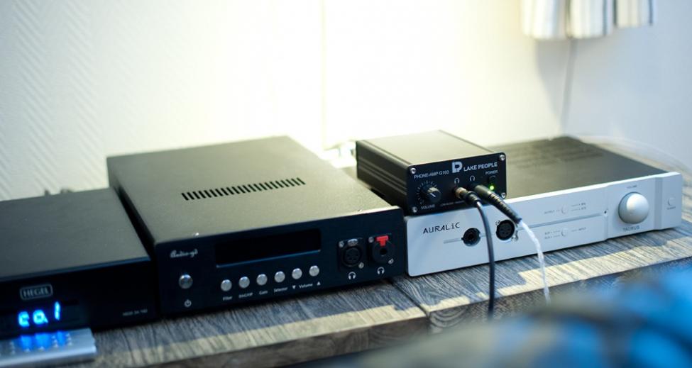

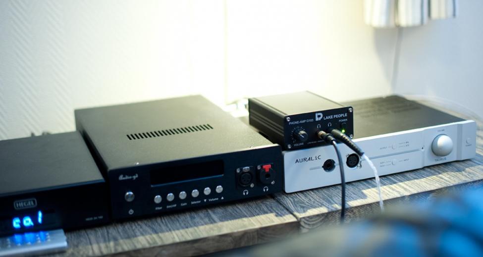

    Lake People G103-S + Shure SRH940
    Noen betrakninger om mitt hodetelefon anlegg som det er nå!
    Hodetelefoner Shure SRH940
    Vis vedlegget 153843
    Hodetelefonforsterker LakePeople G 103S
    Vis vedlegget 153845
    Signalkilde er en Denon DCD F 107, Signalkabel er en Chord Crimson +. Etter noen dager med spilling så spiller det veldig bra, faktisk så bra at det nærmer seg stue anlegget!
