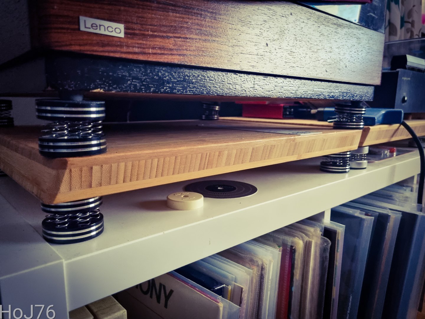

    Er det ikke slik de lager Lack? Lackbordet var varmt anbefalt underlag til Rega Planar 3 på siste halvdel av åttitallet. Studenthjem og betonggulv den gang. Spikes under høyttaler(stativ)ene var riktignok også varm anbefalt.
    PeriodeLytter
    26.02.2013
    3.965
    3.664
    Det er nok riktig. Dattera hadde et slikt bord på rommet sitt som liten. Mulig Rega sin filosofi med liten masse er det som videreføres i et slikt tenkesett? Men for meg virker det mer som en tromme som resonerer.

    Ja, jeg vet ikke. Det er lett og stabilt. Knoketesten fungerer bra på det.
    PeriodeLytter
    26.02.2013
    3.965
    3.664
    Mulig jeg husker feil. De er laget av 2 lag med såkalt HDF plater og honningkakemøstret papp. Kan det være at dette oppnår en gunstig demping? Dørblad er jo laget på samme prinsipp med grei lyddemping.
    Eket derimot har ikke slik demping. Knoketest her viser stor forskjell avhenging av hva som holdes imot på andre siden av platen.

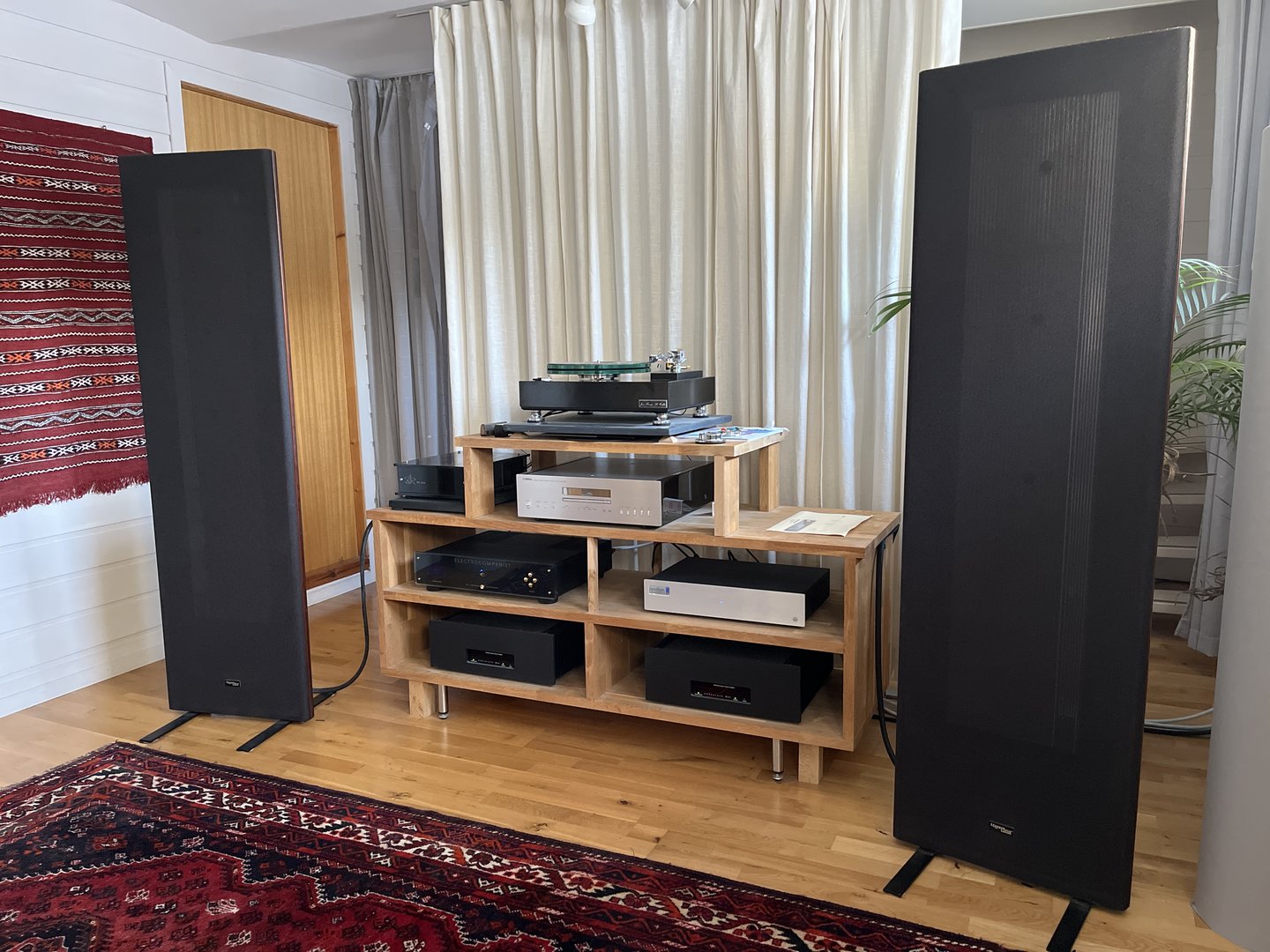

    @Øyvind Ek, dersom du fremdeles har spilleren plassert på den platen.
    Det er vel også betonggulv hos deg?
    Med tregulv eller belegg?
    Hva med å prøve disse skum greiene fra sound... ett eller annet. Funket svært så bra her og er rimelige.
    Men direkte under platespiller blir virkning heller dårlig her.

    En stund siden du var her nå- og ja, det er samme oppstilling😊. Det kunne vært et forsøk det- absolutt. Jeg testet et forslag med skumputer men Rema versjonen var altfor bløte - 20 kg platespiller pluss steinplate på sikkert 10 kg ble i meste laget. De ble fullstendig flate så en fastere skum ol. kan være et alternativ - eller de putene du nevner. Ellers er golvet treverk- det er rimelig stabilt- det ligger på bjelkelag nedpå betong underlag.

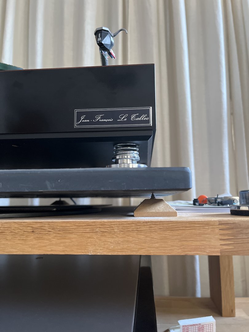

    Det er disse fra sonic Design jeg bruker.
    Vekttilpasset.
    Kanskje du også kunne sett litt på plassering av spiller i rommet? Er den f.eks plassert hvor trykket fra stående bølge i rommet er størst? Det sies at en platespiller ikke bør stå i hjørnet. Har selv hatt den stående i hjørnet, men har ikke merket noe til at det har været merkbart ugunstig. Tror heller at mer eller mindre bulkete plater er årsak til membran blaffring..

    I mitt hode er jeg ikke så sikker på hvor optimalt fjærer fungerer uten demping? Dette til tross for at flere anerkjente vintage spillere benyttet nettopp en slik løsning.
    Står endel her . Legg merke til at han mener at udempede fjærer er bedre i en platespiller enn dempede:
    Av andre ting er han innom at henge fra fjærene-opplegget til SOTA og SME er bedre enn stå på fjærene-opplegget til AR/Thorens/Linn, men det visste vi fra før. Man kan jo gå på en SOTA med slegge omtrent uten at den bryr seg.
    Vekttilpasset.
    Akkurat å flytte på platespilleren vi jeg i det lengste unngå - den står langt fra vegg og det er ikke mulig å få den opp på veggen heller. Den står omtrent midt i rommet.

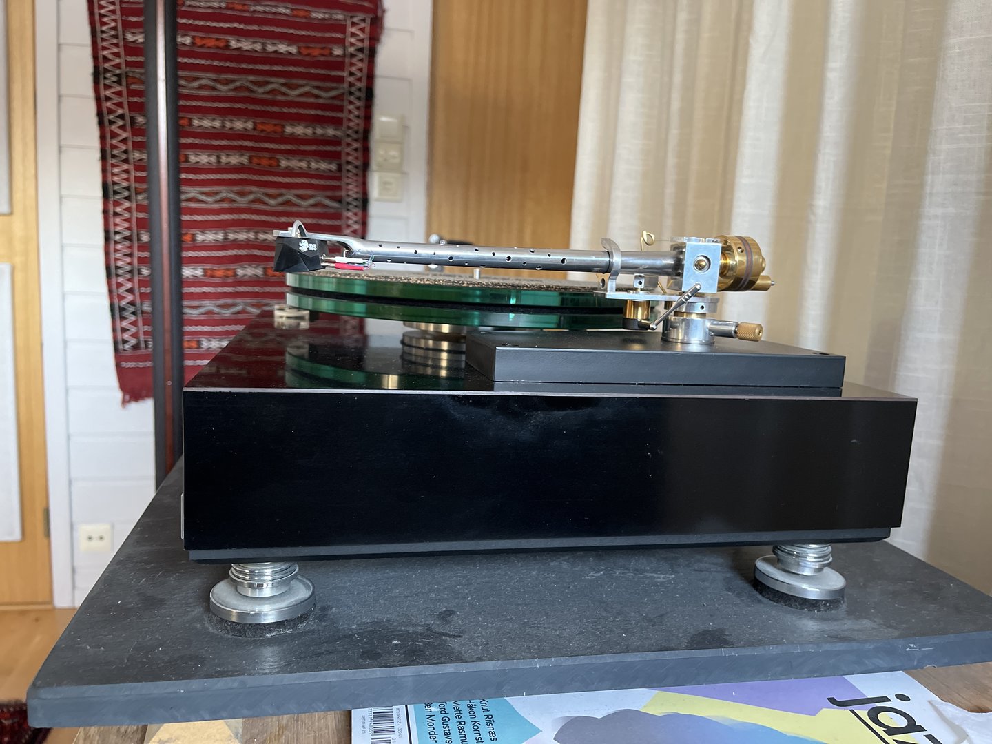

    Da jeg startet tråden med spørsmål om blafringen betydde noe for lyden kunne jeg ikke høre noen som helst negativt. Men det var interessant å få ekspertisen her på forumet til å dele sine erfaringer rundt dette. Veldig mange tips og anbefalinger- verdt å teste ut. men jeg er enig i at et filter må til for å fjerne akkurat dette "problemet". Men som tidligere nevnt så er det umulig for meg å sette ingen på noe negativt - det spiller utrolig bra nå. Den armen har virkelig fått det beste ut av pickupen. Det er ikke antydning til støy, brum ol.Det virker mer som om støygulvet er senket(hvis man kan si det sånn)
    BeetleBug
    30.06.2009
    7.014
    14.594
    Sørlandet
    Dette er en vanlig utfordring og jeg anbefaler at du bruker søkefunksjonen her på forumet. Et raskt søk på feks underlag til platespiller, feedback osv vil gi deg mange svar på nettopp det du spør om.
    Et subsonisk filter hjelper deg ved å kutte frekvensene som fører til blafringen. Filteret "maskerer" dermed ditt problem ved å brått kutte nedre frekvenser. En helt grei løsning og mange riaatrinn har et slikt filter. Eller du kan velge å jobbe med underlag og/eller flytte platespilleren din slik at du ikke får behov for filteret.

    Kan man fjerne armresonansen med å jobbe med underlaget eller flytte platespilleren?
    Aha - ser du går ut i fra, fra svaret under, at dette er rumble.

    Går det an å konkludere med at dette er mer en form for «visuell støy»❓🙂
    Nei. Dette er feedback / rumble. Velkjent utfordring i platespillerverdenen.
    Du kan tro det var mange barer og diskotek som slet med dette den tiden det ble spilt på SL1200-1210 osv...

    For noen 10-år siden da stua var lytterommet ble platespilleren( den gang en Rega Planet) plassert på solid hylle på veggen i hjørnet. Det skulle jo helst ikke dominere… Høytalerne ( KEF 101) på veggfester- den ene da litt for tett på spilleren- DET ble et problem. Med lokket nede under avspilling ble det en kraftig feedback - uten lokk gikk det jo litt bedre men det ble for endret🙂
