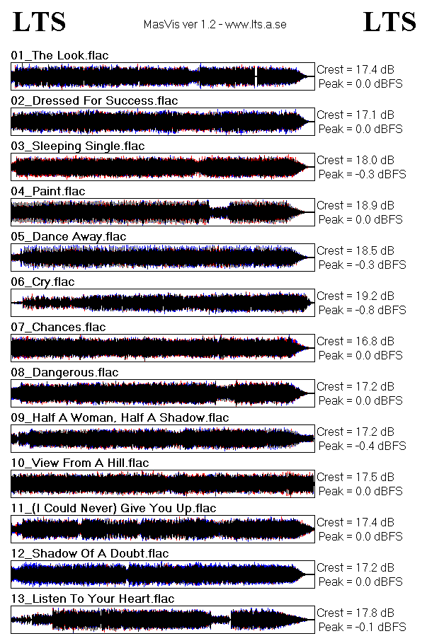

    [...] listepop, som også er mørkt men som har atskillig lavere dynamic range enn blues [...]
    Listepop er ikke nødvendigvis mørk, snarere tvert i mot. Den kan være både lys og skarp. F.eks. kan poprangler gi (meget) hvass topp. Et par eksempler:
    Jeg benytter ofte deler av bl.a. "Look Sharp!" til skarphetsevaluering.
    Dynamikken er vel heller ikke så gal på original-CDen(?) Roxette "Look Sharp!" 1989:
    [HR][/HR]
    foobar2000 1.1.12a / Dynamic Range Meter 1.1.1
    log date: 2012-06-04 00:24:23
    Analyzed: Roxette / Look Sharp!
    DR Peak RMS Duration Track
    DR13 0.00 dB -14.40 dB 3:57 01-The Look
    DR13 0.00 dB -14.13 dB 4:10 02-Dressed For Success
    DR13 -0.29 dB -15.34 dB 4:38 03-Sleeping Single
    DR14 0.00 dB -15.92 dB 3:30 04-Paint
    DR13 -0.29 dB -15.82 dB 3:25 05-Dance Away
    DR13 -0.79 dB -17.03 dB 5:19 06-Cry
    DR12 0.00 dB -13.78 dB 4:58 07-Chances
    DR12 0.00 dB -14.20 dB 3:49 08-Dangerous
    DR11 -0.36 dB -14.61 dB 3:35 09-Half A Woman, Half A Shadow
    DR13 0.00 dB -14.52 dB 3:40 10-View From A Hill
    DR12 0.00 dB -14.40 dB 3:58 11-(I Could Never) Give You Up
    DR12 0.00 dB -14.16 dB 4:15 12-Shadow Of A Doubt
    DR12 -0.12 dB -14.95 dB 5:28 13-Listen To Your Heart
    Number of tracks: 13
    Official DR value: DR13
    Samplerate: 44100 Hz
    Channels: 2
    Bits per sample: 16
    Bitrate: 957 kbps
    Codec: FLAC
