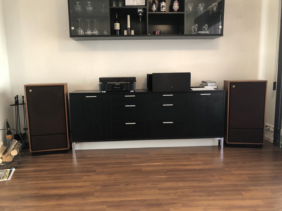

    Den er rett og slett vanvittig god.
    Har bare testet den noen timer på et par vintage Tannoy Cheviot med helt nye oppheng.
    Testet denne side ved side med en Threshold 400A og Holton ler bare av den😂 ren utklassing! Må nok si at jeg er mer en imponert av denne kreasjonen din. 👍

    Sånn lesning varmer et Holton hjerte :)

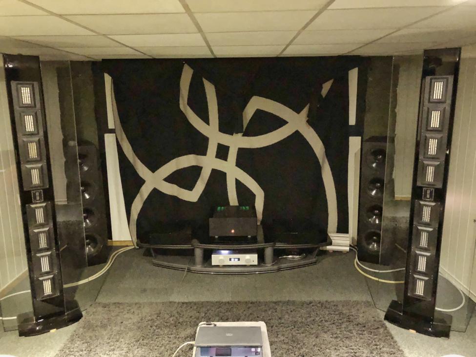

    Herlig å få rydda litt å bare spilt litt musikk.
    Vis vedlegget 486220
    Flott at du har fått dett opp. Ser jo meget bra ut! Tenk hvordan det ville blitt med Graz.:cool:
    Slik det spiller nå så settes de fleste oppsett jeg har hørt i skammekroken så jeg trenger ikke tenke på Grazed Emims før jeg får romslig økonomi ivertfall :)
    Jeg har vel noe å gå på i middbass og dypbassen enda, men det kommer seg med de 12 stk 10" som ligger å venter på baffler :)

    Bruker du dbx nå?

    Nei nå sitter jeg oppe i stua ;)
    Ja den er inne som filter på bassene, Emim tårna har passivt filter.

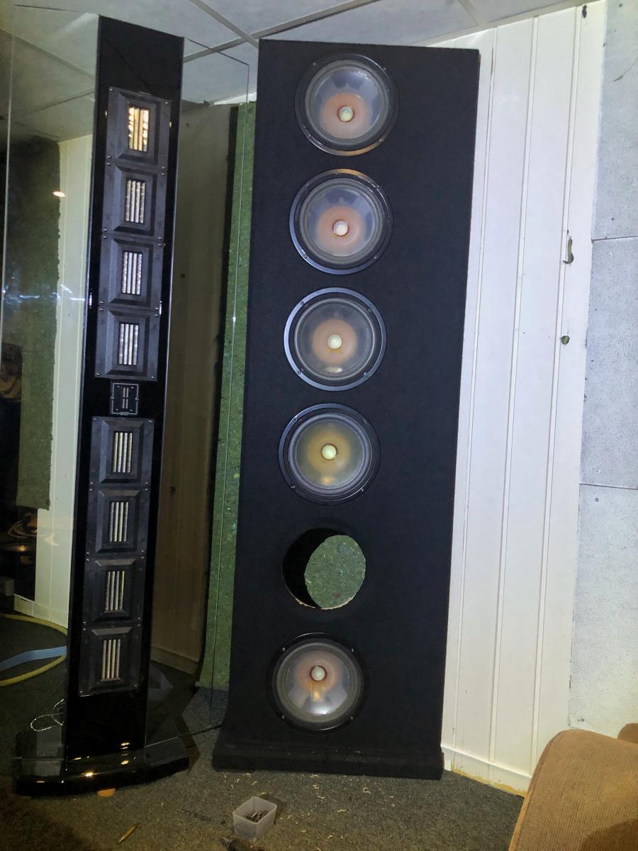

    D går ikke særlig fort med hifi’en for tiden. En eskalerende 40årskrise med klatring og løping tar mye tid :cool:
    Men litt videre har det gått med basstårnene. 2 stk som må refoames og hele greiene må kobbles opp. Målet er før jul :)

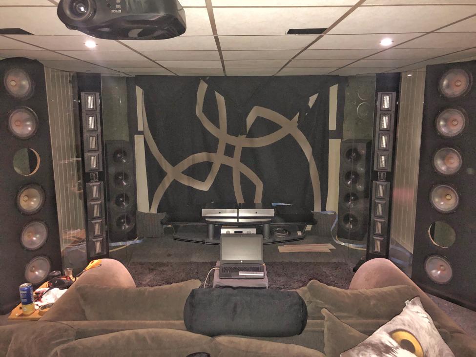

    Da er det ivertfall liv i bassene. Det gjør noe med opplevelsen/perspetive og lydbilde når bassene blir plassert så bredt og nært.
    Nå gjenstår det å få dypeste bassen fra hjørnene i front. Todelt bassystem har klare fordeler :)

    Godt nyttår. Hver gang jeg får igang hele anlegget så tenker jeg på hvordan jeg kan gjøre det enklere. 6 forsterkerkanaler og pre osv osv..... Kunne egentlig tenk meg en diger integrert med innebygd streamer og dac og pre out til subber. Finito :D
    Vet ikke helt hvordan jeg skal gjøre det.....

    Dette blir knall leksis,
    Godt nyttår BTW :)
    De nye basstårna blir OB ikke sant?
    er det en fjøl på innsiden bak siden elementene er montert off center?

    Hallaisn ja.
    Ja de nye basstårna med Infinity bassene er OB ja ! Elementene er montert på siden for å ungå at de kommer for nærme sideveggen. Det spiller meget bra for tiden, men det klør jo litt hele tiden er små forbedringer og ikke minst kunne jeg tenk meg et litt "enklere" anlegg :) Færre bokser osv, men usikker på om det går. Jeg kunne seff kjøpt to Anaview ALC-1000 til å pakke alle 4 i et kabinett. Og fått pre og dsp i samme enhet.
    Så nå skal jeg teste en Marantz AV 7701 surr prosessor. Den har xlr ut på alle kanaler og jeg kan sette delefilter opp til 250hz på alle kanaler, noe som passer meg ypperlig siden jeg deller bare derfa og ned :)
