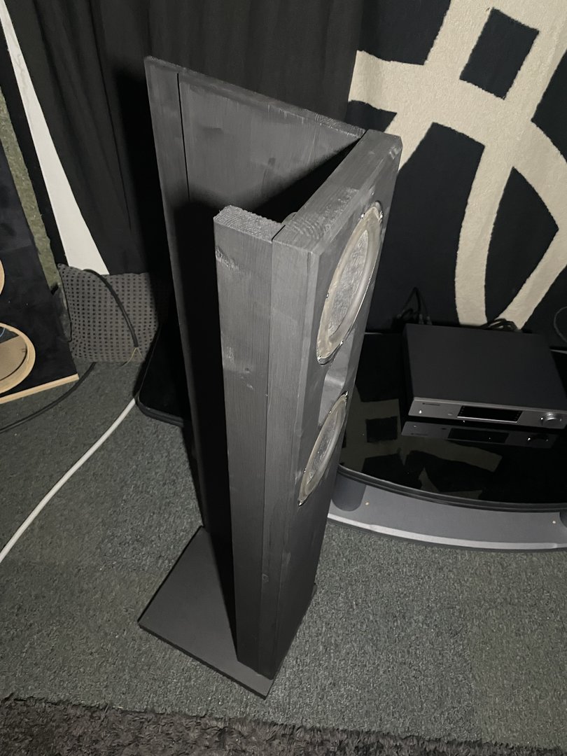

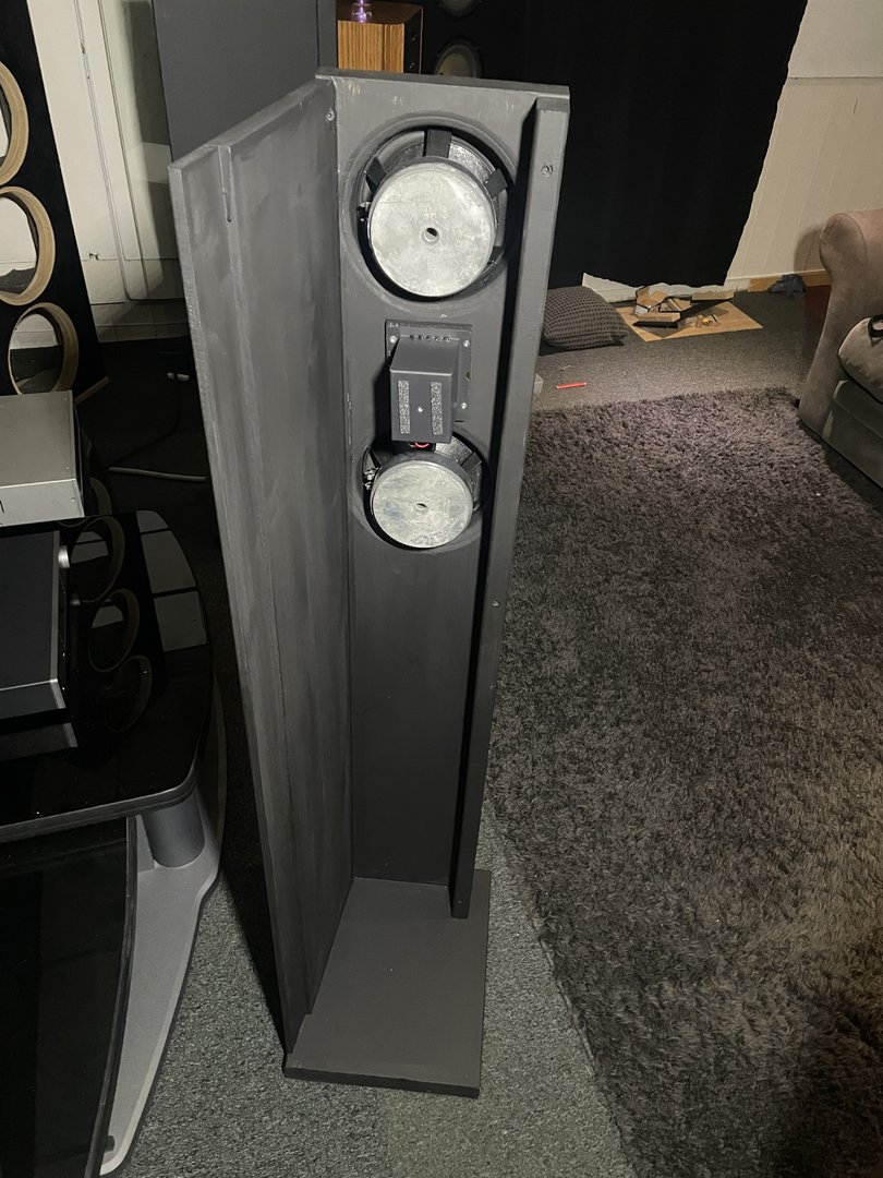

Diskant er fra Wisdom inwall høyttalere. Bassmellomtoner er 7" Scan Speak 8545. Baffel er seff åpen bak. Men diskant er ikke dipol. Den kan deles nede ved 650-700hz.Snasent, noe i nærheten av det jeg driver med om dagen.
Hvilke drivere?
Intr. diffusorer bak der på sidene.....Snart klart for testing. Vis vedlegget 786826
Jeg kjører BMWEr L eller U baffel du kjører?
Vurderer begge alternativer selv.
Det blir kanskje en slags L jaEr L eller U baffel du kjører?
Den diffusoren venter på innmatIntr. diffusorer bak der på sidene.....
se der ja, det ble en slik en ja,Det blir kanskje en slags L ja Vis vedlegget 786857 Vis vedlegget 786858
Ble litt startvansker med elementene så har ikke rukket noe målinger enda. Jeg tok vingene som anbefalt i filmen 2 tommer og 12 tommer.se der ja, det ble en slik en ja,
er du fornøyd med resultatet?
Har du prøvd forskjellige lengder osv på vingene bak, har du fått målt frekvensen hvor lavt det kan deles Scan Speak?
