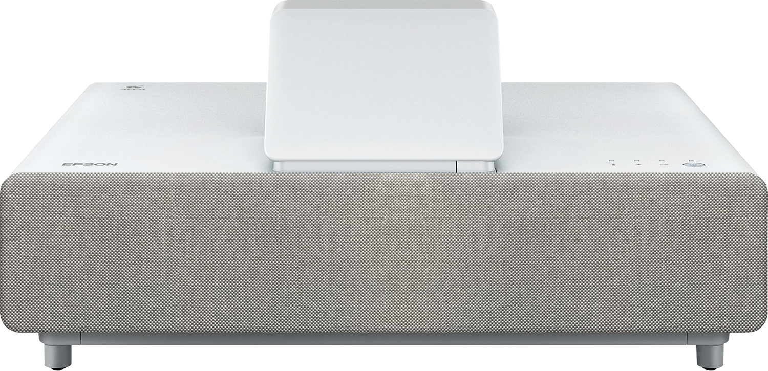

Kjøpte denne for å se om jeg kunne få til "usynlig hjemmekino", som ville passa fint i vår lille stue:
Men det ble altfor mye dill og dall. For det første ble bildet utrolig høyt oppe på veggen, fordi høyden på nedre kant av bildet øker med bildestørrelsen. For det andre tar det relativt lang tid å starte maskina opp, så å "bare skru på for å titte litt" var et prosjekt. I tillegg var det ganske mye støy fra den – Epson oppgir 28 dB, men ikke hvilken avstand det er målt på, jeg mistenker det er 28 dB på tre meter eller noe sånt, for den var ikke stille. Den periskopløsninga ser også litt rar ut. For skikkelig stort bilde måtte bakkant av projektoren vært over 80 cm unna lerretet, som er umulig i vår stue.
Når vi også ville trengt ny og lavere tv-benk, og lerret, var valget om å levere den tilbake ganske enkelt.
