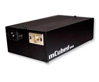

Sikkert mulig å få det bedre med "ren" spenning. Jeg har sett mye rart som følge av dårlige switcher.
Har ingen peiling på hva som kan være av regulatorer internt i en PC. Noen som har?
Den du linker til virker litt liten. Er ikke både spenningen høyere og strømtrekket over det som denne er spesifisert for?
Tittet på den jeg bruker her: 18.5V / 6.5A.

den er kun brukt til prosessoren for å se effekten av at dennes forsynings-spenning løftes vekk fra det switchende psu som normalt dekker hele pc´ns tilførsel
