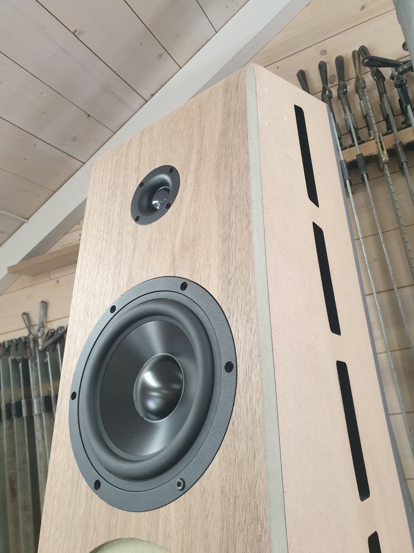

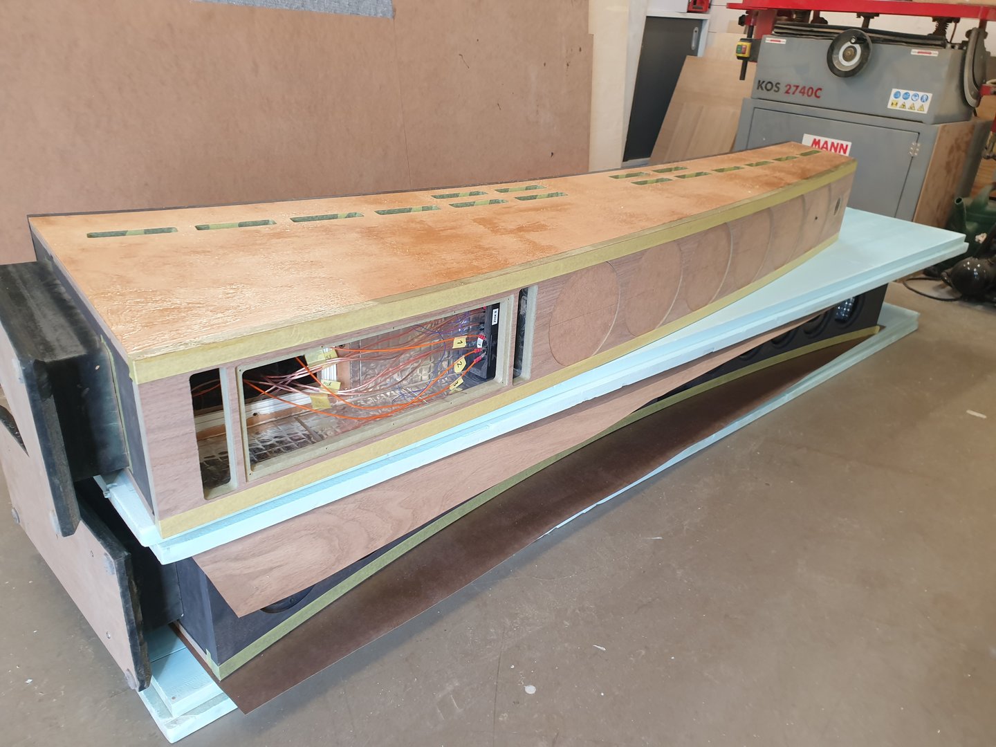

    Siste fresemal (antageligvis) for dette prosjektet 😉.
    Diskanten gjorde seg fint mellom øvre bass og knekk👍. Lager til et lukket diskantkammer, slik at den ikke påvirkes av lufttrykket nedenfra

    Dette ser jo utrolig lekkert ut!
    Hva er hensikten med å bruke fresemal istedenfor en "sirkeljig" a la jasper jig og lignende?
    inselwind
    05.05.2012
    2.154
    12.522
    Toten
    Fresemal gir en freseflate som blir helt rett, selv om høyttalerene kuver. Hadde jeg frest direkte med sirkel uten maler så ville det blitt ujevn flate og videre problematikk når elementene skal skrus i..

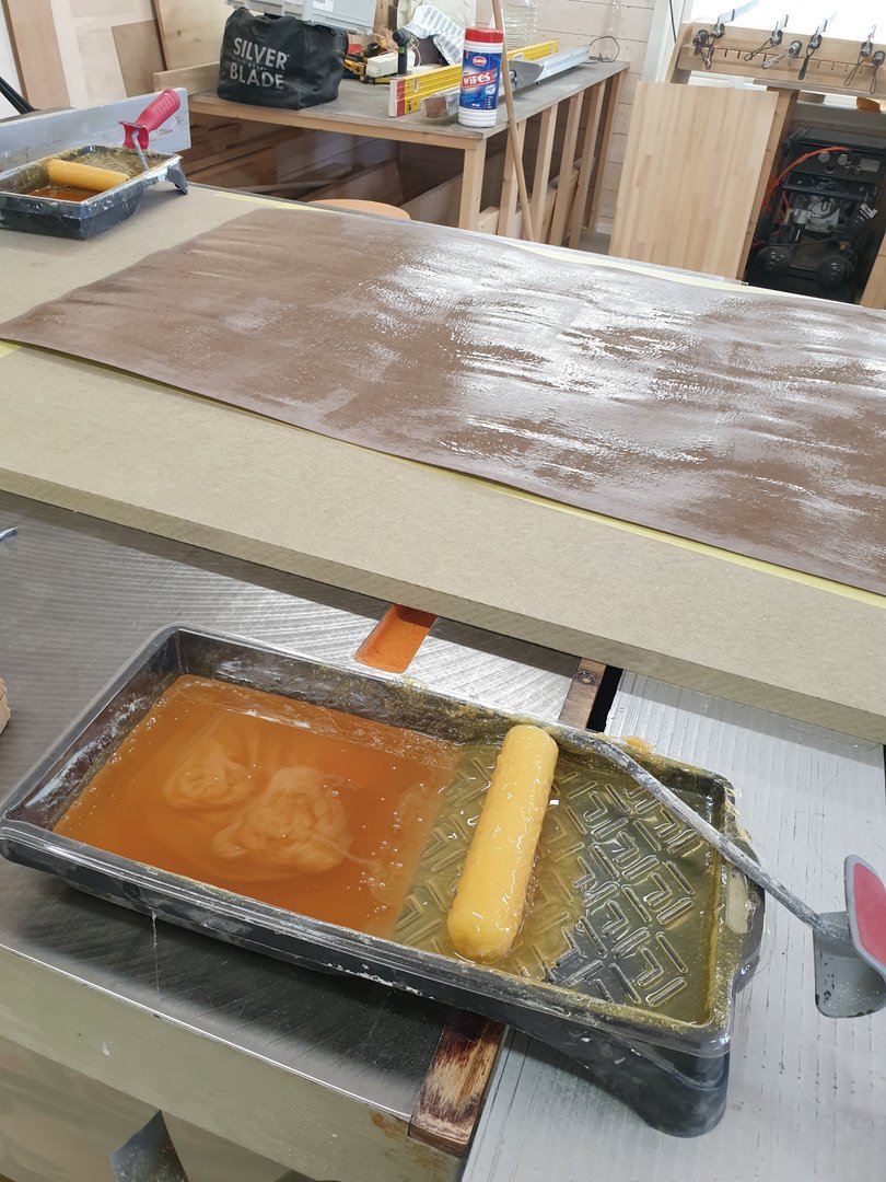

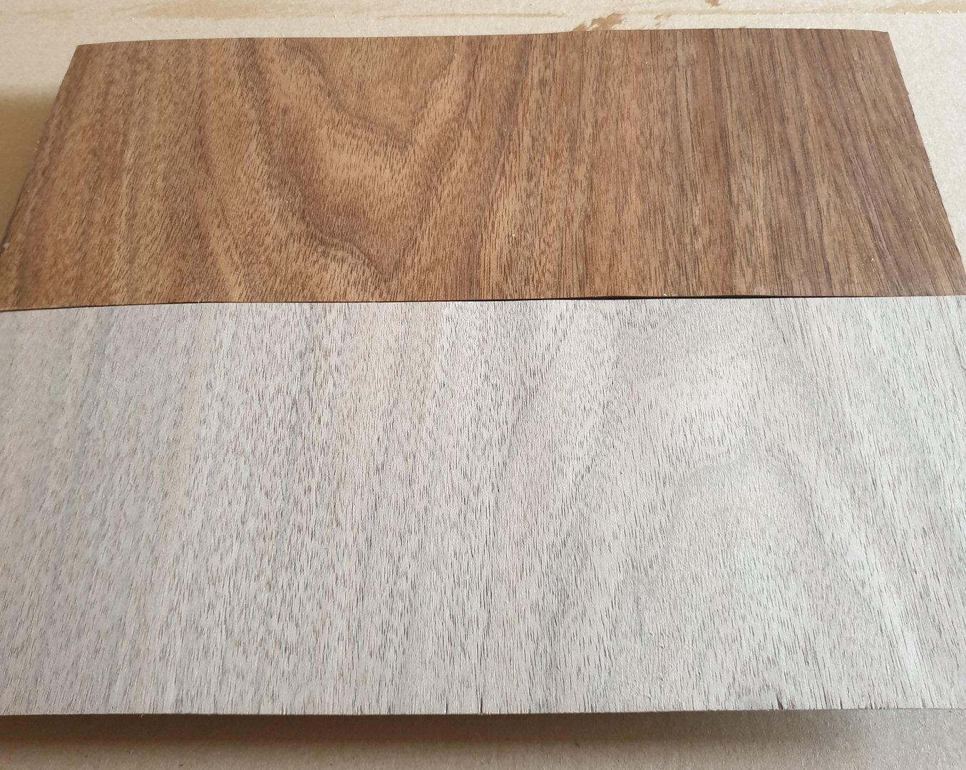

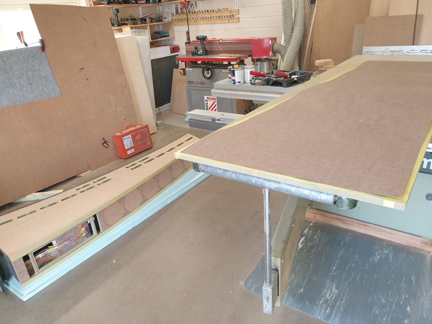

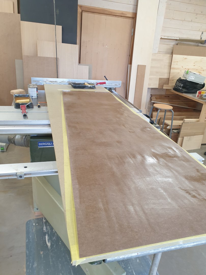

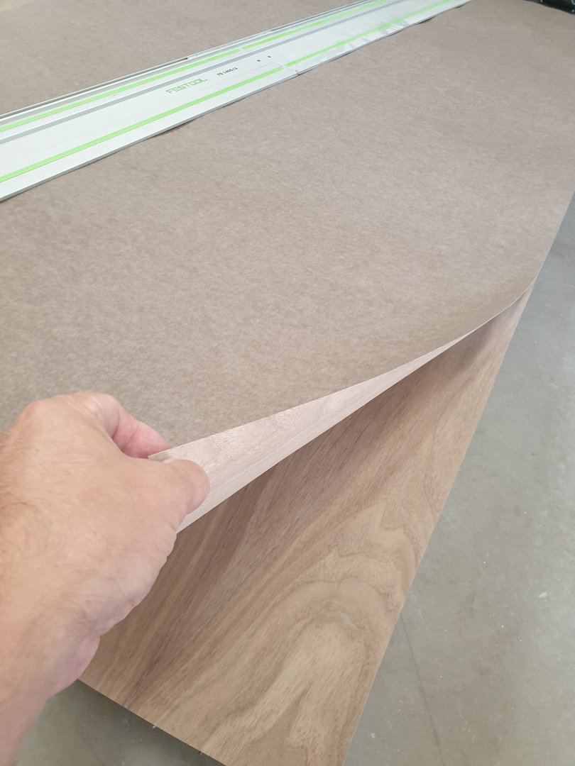

    Har funnet 2 ark med valnøtt-finér som matcher hverandre bra , deretter lagt dem mot hverandre slik at de danner 2 høyre og 2 venstresider etter at skinnesaga har splittet dem..
    Det gikk med 4 bokser Kontaktlim og 4 korthårete maleruller under limeprosessen, så da er det bare å la vinduene forbli åpne og evakuere verkstedet asap...🥴😷
    Håper jeg rekker å frese bort overskytende finér i morgen.

    Litt av noen materialkostnader ved et sett høyttalere i denne divisjon, dette kun gjeldende finéring, skulle vært morsomt (eller kanskje man skal si grufullt) å visst egenkostnad + antall nedlagte timer, kan tenke meg dere ikke akkurat blir millionærer en dagen de eventuelt skal selges.
    Sagt det før/sier det igjen - makan til tiendedels-millimeter-finish - treprodukter er tross alt et ganske så bløtt materiale. 👏👏👏

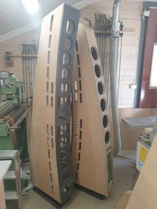

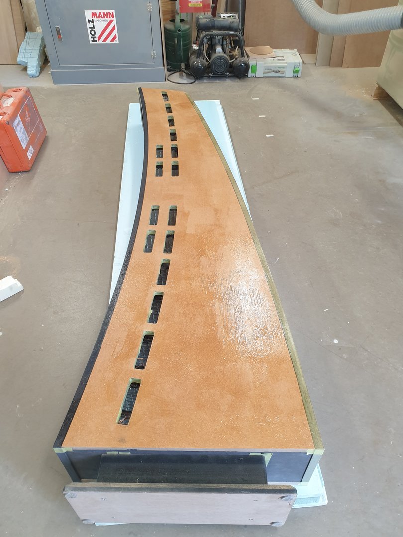

    Jeg forer på med bilder🤓..
    Første høyttaler er ferdig kantet, profilert med svak avrunding mot baffel og alle kardiodeslisser er funnet igjen, hullet og frest👍.
    En laaang kaffepause i solveggen før jeg manner meg opp til nr 2.☕😊

    😅🥳Begge kassene har overlevd diverse fresing i nærmere 3 timer uten et "feilskjær". Da kan snekker'n puste lettet ut med ytterligere en ☕ i solveggen. Ble et helt annet uttrykk på de nå👌
