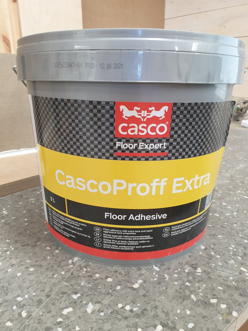

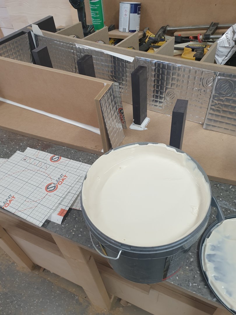

    Etter en god frokost og etpar kopper kaffe på verandaen er det på tide å få limt på dempematter.
    Casco gulvlim rulles "tykt på" og lar det stå åpent til det er lett fingertørt før mattene klebres fast.
    Har beregnet ca 7 kilo matter per kasse

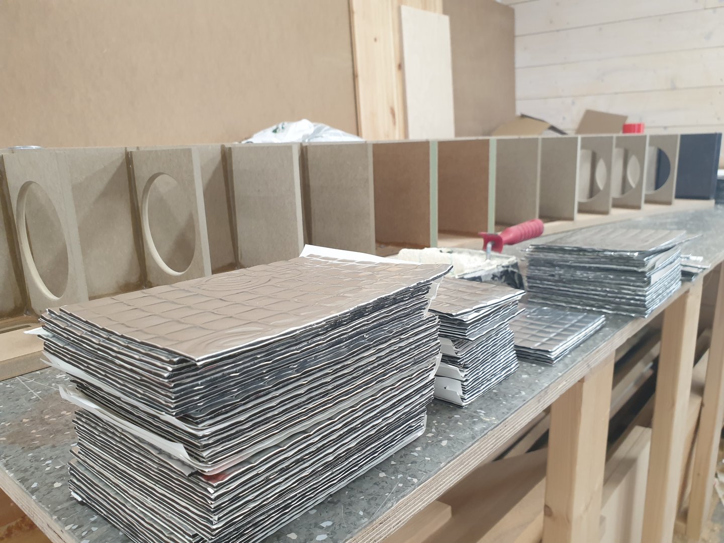

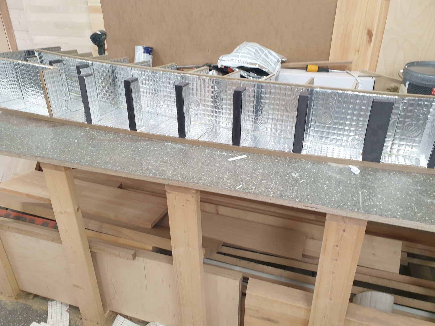

    Vis vedlegget 828286 Vis vedlegget 828287
    Vis vedlegget 828288 Vis vedlegget 828289
    Det bør gjøre susen. Dere har også små kammere, en god del avstiving og mellomtonen befinner seg i separate små lukkede kammere. Hvis dere får resonanser her må det være fordi verden valgte å være ond i dag.
    Bør ikke slike tunge/døde dempematter motsatt limes mest mulig «hardt» til materialet det skal dempe ned?
    Norske representanten for Swedac (tror jeg det het) fortalte meg at ved bruk av deres dempelim skulle det benyttes lik vekt materiale på hver side av limet - nevner det bare fordi jeg kom på det.

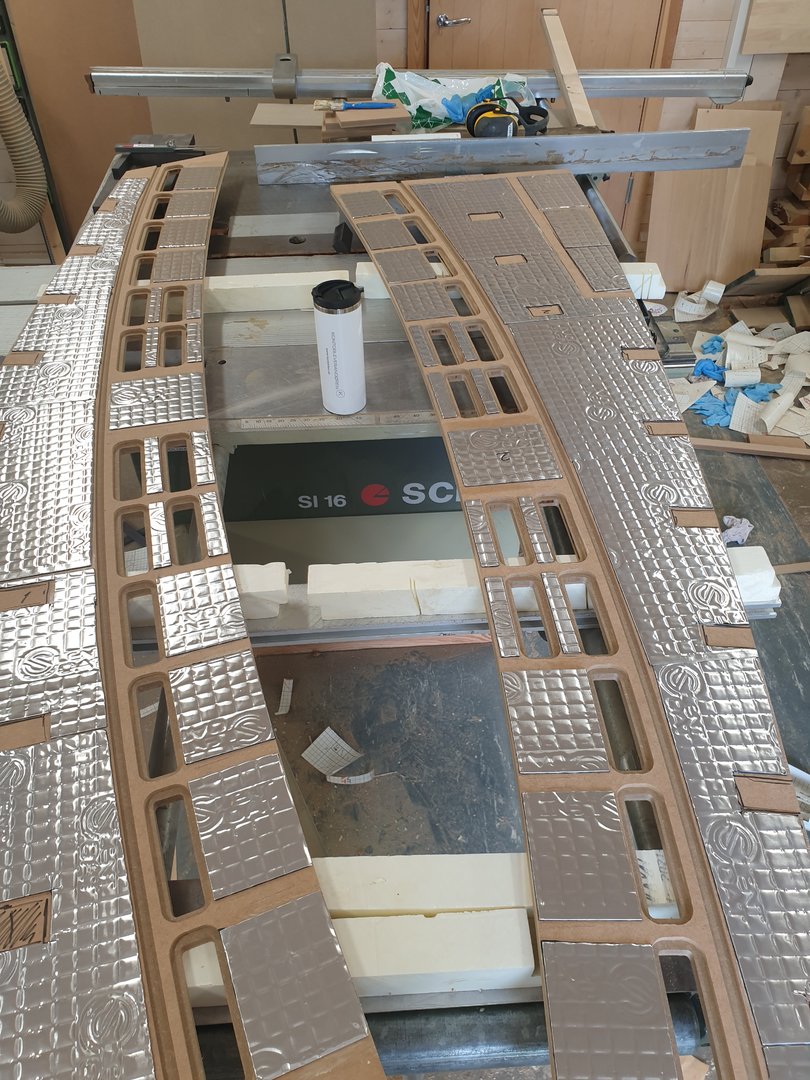

    Det skrider langsomt fremover. Nå gjenstår det kun å merke av for avstivere/hypexkammer i bassregionen på de siste to dekksidene. Er alltid mer jobb en man tror med slik pirkearbeid🤓

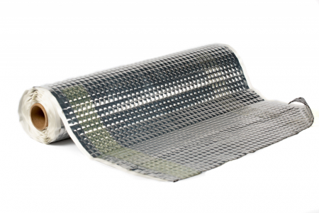

    Hei kjempespennende prosjekt! Hva slags dempematter er de dette? Bitumenplater??
    Kjøpte dem fra brlelectronics, da de hadde kampanje ifjor. Men det kommer jo stadig nyhetsbrev derifra så man er vel aldri langt unna et "godt" kjøp 😉. Dette er 2mm bitumenplater ja. relativt fleksible (ifht biltema sine harde plater) og god festeevne. Valgte uansett å bruke gulvlim for da vet jeg at de alltid vil sitte fast og ikke løsne på sikt..
