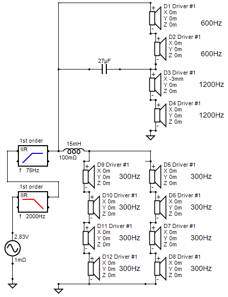

    Lagde et lite filtereksempel:
    Vis vedlegget 817716
    Frekvensene er basert på kardioidepeaken og dermed ca delefrekvens. For de øverste vil arbeidsområdet strekke seg videre oppover der mellomtonen naturlig begrenser spredningen uavhengig av kardioideeffekten. Verdiene på kondensator og spole må justeres til de faktiske driverne.

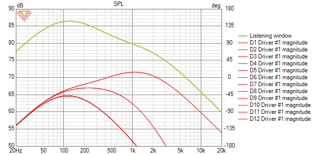

    Her er frekvensrespons basert på teoretisk perfekte resistive drivere. Det tar heller ikke hensyn til kardioideeffekten som vil stjele en del output i bunnen.:
    Vis vedlegget 817718
    Rett ut av verkstedet uten noen EQ i DSP bør dette faktisk låte ganske bra.
    Du får tilgi meg for å være litt tjukk i hue, men det plager meg at jeg ikke forstår dette.
    Er det ønskelig å planlegge så fallende frekvenskurve? Jeg trodde idealmålet var noe mer flatt, siden man får mer rombidrag nedover i frekvens.
    Snickers-is
    05.02.2004
    18.620
    17.338
    For det første har de aktiv deling med masse EQ tilgjengelig, fokuset her er primært spredningskontroll og belastningsfordeling.
    Men det første som kommer inn og gir ekstra gain i dette området er baffelen. De vil typisk ha et fall på 6dB fra rundt 800Hz til 200Hz på grunn av baffelen. Roomgain blir utpreget under 100Hz der det stiger gradvis.

    Takk for svar.
    Forstår litt mer hvis baffel respons ikke er med i simuleringen her.
