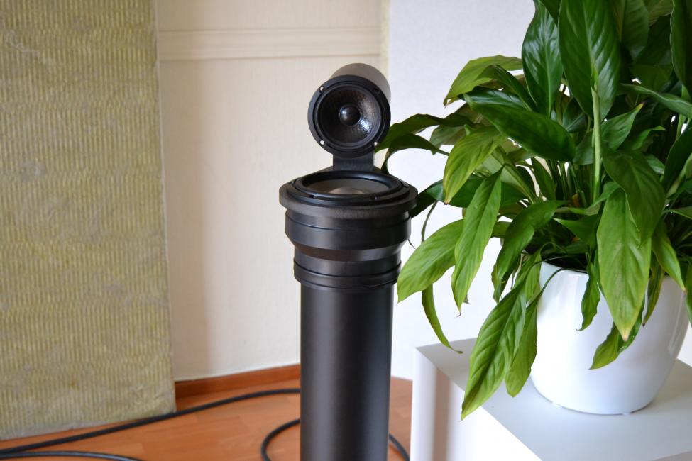

    Jeg har selv kjøpt kit fra Magiclx521.com, og kan si jeg er meget fornøyd med det.
    Finishen er noe helt annet enn hva jeg hadde fått til selv, og så er det greit å vite at alt er slik som SL designet det.
    Vis vedlegget 432572
    Da tror jeg det bare er å slå til på kitet. Mailet med magiclx521.com og fikk vite at de trekker fra 19% VAT på prisen, som gjør det lettere å leve med at det kommer 25% mva.

    For det første - det varmer at det har kommet én til her inne :)
    Takk takk :) Har tenkt på LXmini en stund og var i ferd med å bestille byggesett fra Tyskland når disse dukket opp på Finn.
    Som svar på #256 kan en ikke bruke den samme konfigurasjonsfilen på 4x10 og 2x4, men innstillingene i medfølgende software skal være de samme.
    Hvorfor skal du ha miniDSP 4x10 (med 2x8 plug inn), er det for å kunne legge til sub?
    Nelson Pass skriver at miniDSP 2x4HD låter bedre enn den gamle 2x4, men han svarer ikke på hvordan hans analoge konstruksjon (ASP) låter i forhold til de.
    Siden det er en helt ny prosessor i 2x4HD antar jeg den også låter bedre enn gamle 4x10.
    Personlig foretrekker jeg Pass sin analoge løsning sammen en god DAC.
    Når det gjelder kassen din "pølselars" bør den være mest mulig som originalen innvendig. Selv har jeg brukt 160mm rør med 110mm rør inni.
    Å etterstrebe samme volum som i originalen men med større diameter på rør/kasse, og så bruke omtrent halve lengden, det gir en annen Q verdi enn ca. 0,5 som originalen
    Det er tre grunner til at jeg vurderer 4x10HD: volumkontroll slik at jeg kan bruke en ren effektforsterker (har en fire kanals NAD liggende), for å få innebygd DAC og dermed slippe en runde med konverteringer og mulighet til å bygge ut med sub'ere skulle jeg få tid og penger til overs.
    Som nevnt over vet jeg ikke hvordan de ser ut innvendig annet enn at selger opplyste at volumet skulle være likt. Jeg tenker bygge de om slik at de blir tilsvarende referansedesignet, men har nok ikke tid før tidligst til sommeren.
