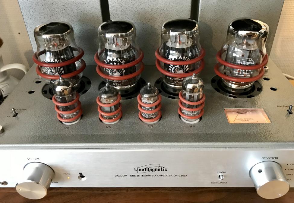

    Spørsmålet er da. Når jeg har 3 Psvane rør i posisjonene 1, 2 og 3. Kan jeg sette inn et LM originalrør i posisjon 4?
    Eller skal de matches to og to. Dvs et Psvane og et LM rør i posisjon 1 og 2, samt 3 og 4.
    Noen som vet posisjonene på denne forsterkeren og hvor enkelt rør skal stå for at det i det minste skal være likt pr. Side?
    Noen tanker?
    Dette er vel en push-pull UL sak. Jeg vil tro at V1 og V2 med fordel kan være matchet. (Venstre kanal) Samme med V3 og V4..... Hvis du ikke får kjøpt en matchet quad, da.
    Hvis du ikke vet om du har matchede rør er det umulig å si om det originale LM røret med fordel kan plasseres i posisjon V4.

    Det er en Push pull - UL, og med triode switch. Jeg spiller konsekvent i triode modus.
    Dette røret må ha blitt degradert over tid før det plutselig tok kvelden. For nå har jeg puttet inn et LM rør og justert bias.
    Og det har ikke spillt så bra på lenge. Opplever absolutt ikke noen degradering i lydkvalitet. Selv om jeg ved bytte fra LM til Psvane i fjor høst opplevde en formidabel oppgradering i lyden.
    Har sendt en melding til @Audiomix og bestilt en quad med Golden Dragon Retro rør. Så da kommer vel de i posten om ikke lenge.
    Frem til det skal jeg fint overleve som det spiller her nå. :)
    Når jeg studerer innmaten på rørene LM vs Psvane, ser de dønn identiske ut. Foruten en litt mørkere farge på Psvane. Kanskje det egentlig er samme røret :rolleyes:
    Jeg kan ihvertfall med sikkerhet si at de Psvane rørene som Mala sendte meg i fjor, uten original esker og uten merker. Og som kom fra en stor samleeske med rør. Garantert ikke var matchet. Bortsett fra samme «Brand».

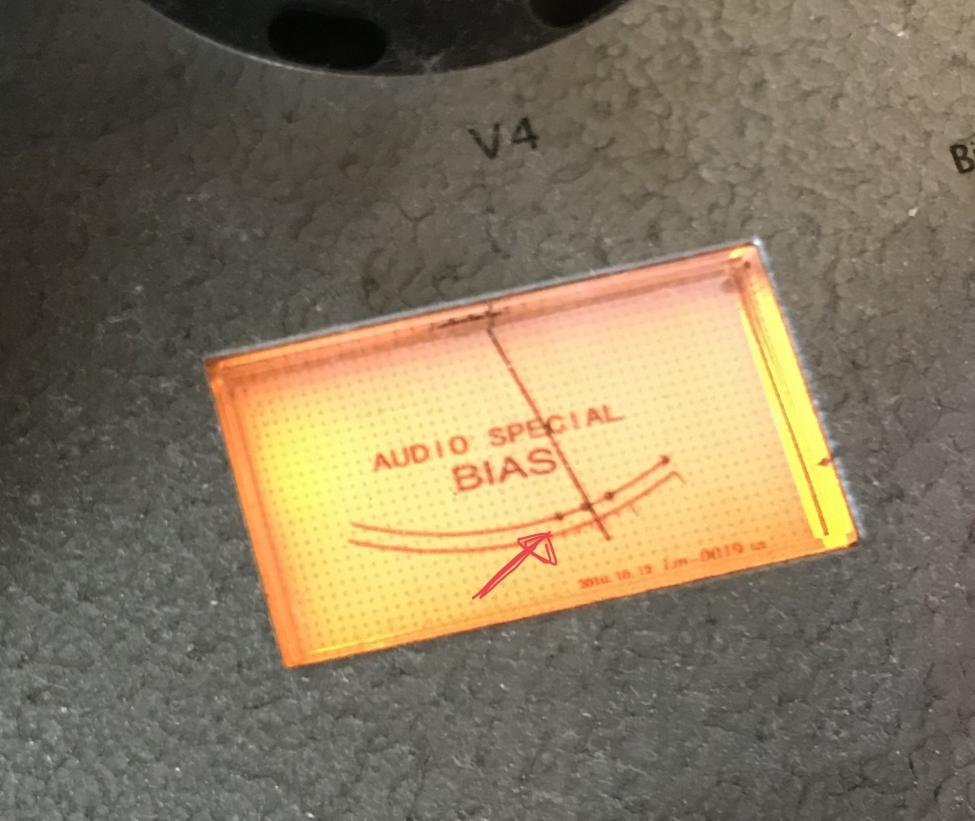

    Betyr det at hvis jeg stiller bussen litt lavere så er det fordelaktig?

    Litt lavere hvilestrøm (bias) forlenger levetiden.
    Vis vedlegget 504516
    Fordelaktiv for levetiden ja.
    Du får selv avgjøre om det har samme effekt på lydopplevelsen.
    Vis vedlegget 504460
    Du må se på detaljene:
    Getteret på toppen. Den lille "hatten" som sitter helt øverst.
    Se om anodene er like og om de er satt sammen likt.
    Noen er sveiset. 4-5 punkter lett synlig på siden.
    Andre er "stapled" eller stemplet sammen.
    Se også på mica (glimmer) skivene nederst og øverst.
    Mange små detaljer.
    Hva som er avgjørende og best er ikke godt å si.

    De er prikk like på alle punkter. Eneste forskjellen jeg kan se er fargen på platene.
