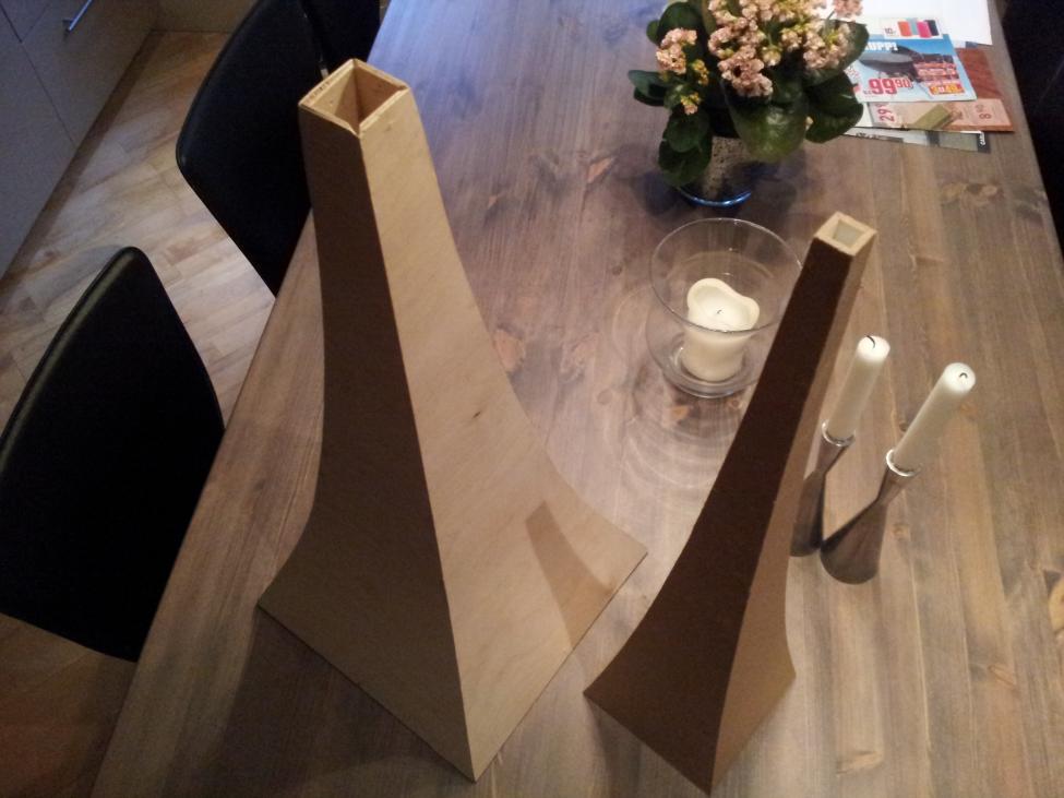

    Er ikke så sikker på om kryssfiner er en bedre vei å gå enn MDF - iaffall så kommer jeg antakelig til å dempe utsidene etterhvert. Har ikke bestemt meg hel for med hva og hvordan. Selv uten demping, synes jeg at svingetiden virker lovende og by ear så er ikke resonansfrekvensen avskrekkende heller.
    Jeg lager i alle fall en mock-up-tut av begge materialene for å finne forskjellene.
    Kryssfinér er imidlertid mer kilent ift utfising og dritt enn MDF. Skjært rette veien, er nok begge materialene i denne tykkelsen greie å få bundet sammen i hjørnene.
    Jeg freser 45-graders gjæring langs hele profilen. Dette er ikke helt riktig, geometrisk sett iom at formen går over fra å være rettsidet og paralell mot pyramide etter som man beveger seg fram mot tut-åpningen. Dette problemet lar seg imidlertid løse etterhvert med 3D-modellering og de to siste aksene på fresen - det får vel komme etterhvert som greier materialiserer seg rundt aksept og godkjennelse fra øvrigheta. På dette stadiet prøver jeg bare ut en masse ideer som plager livet av meg.

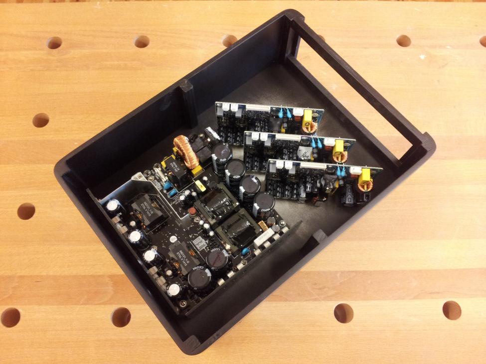

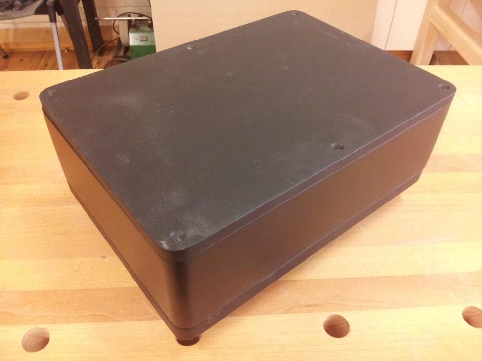

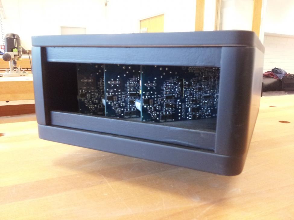

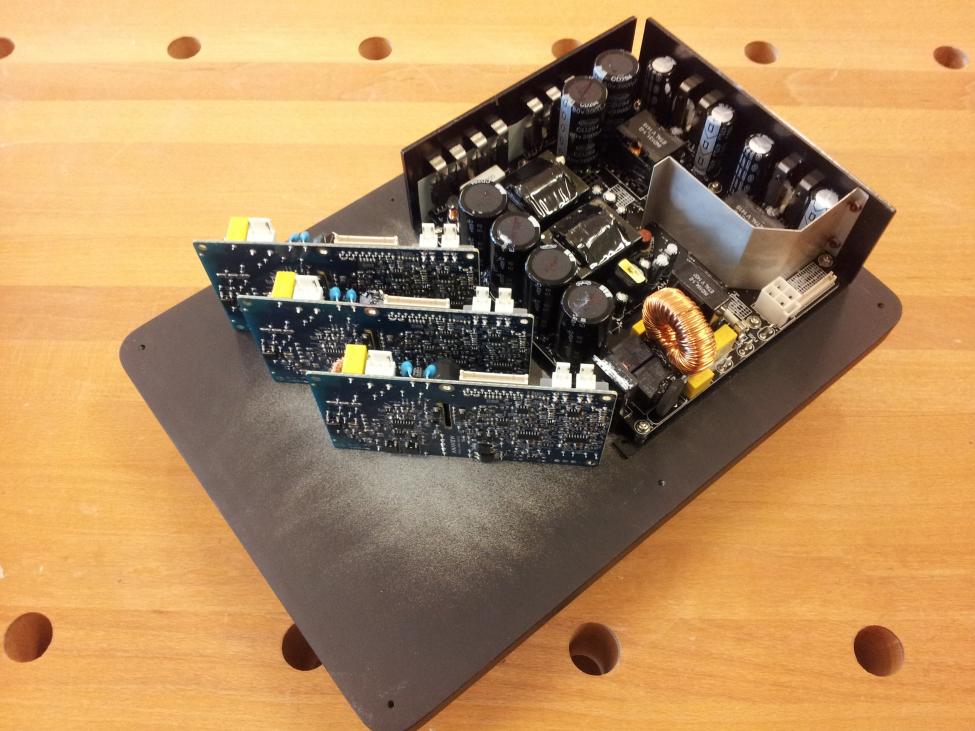

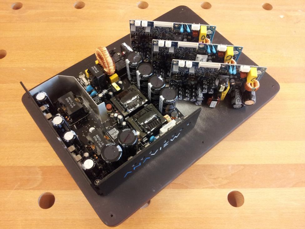

    En liten tisser til deg, JJ - slik blir mine svartinger
    AMS1000 til to basser - to brokoblede AMS0100 til to mellomtoner og en AMS0100 til to diskanter
    - 250x350x125 mm.
