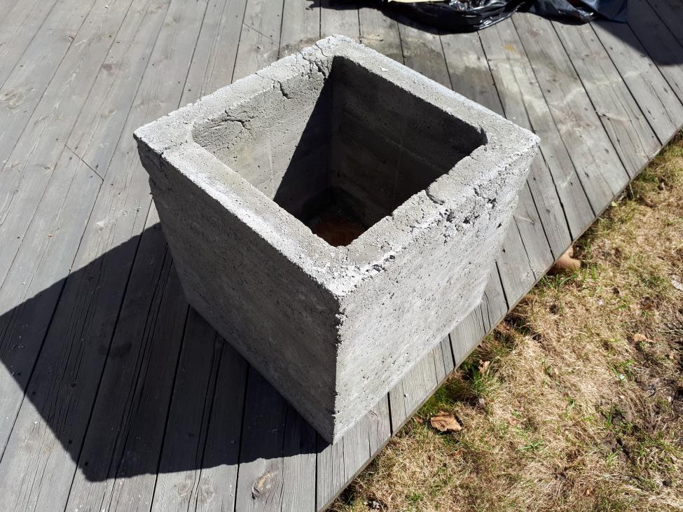

    75 kilo blomsterkasse.
    Takk Aurora for vene ord tidligere. De holdt mål. Kassa ble fin. Er meget fornøyd med det rufsete uttrykket.
    Ikke ble forskalinga det. Forskalingsplater er nok tingen, men da hadde jeg ikke fått fram den fine trestrukturen jeg var på jakt etter. Må la platene ligge ei stund etter at jeg har vasket dem. Legge de litt i press også, for å få brukt de en siste gang. Håper dette blir siste gang - Henne har ikke bestemt seg for hvor mange vi er blitt enige om at vi ønsker oss.

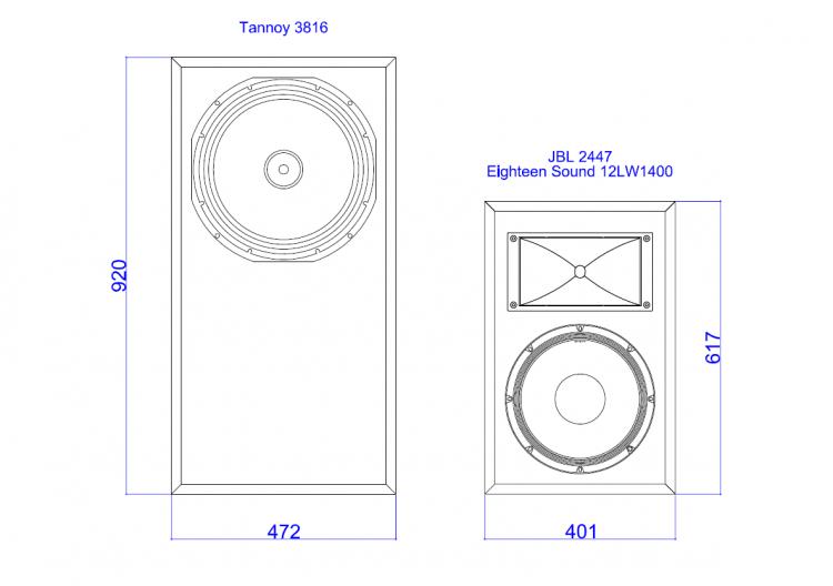

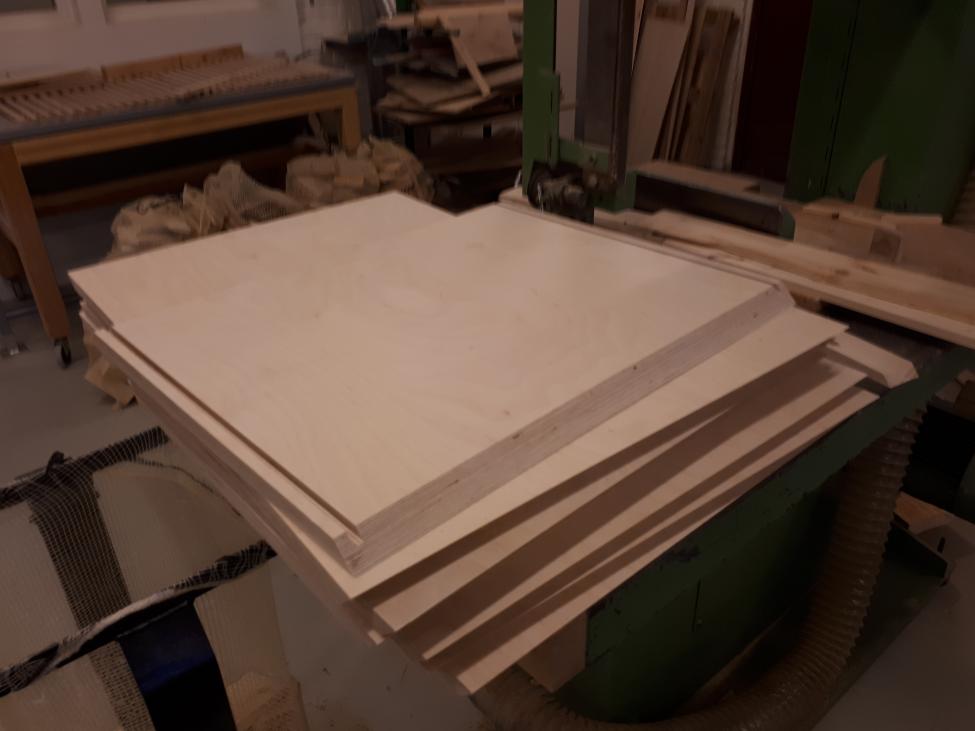

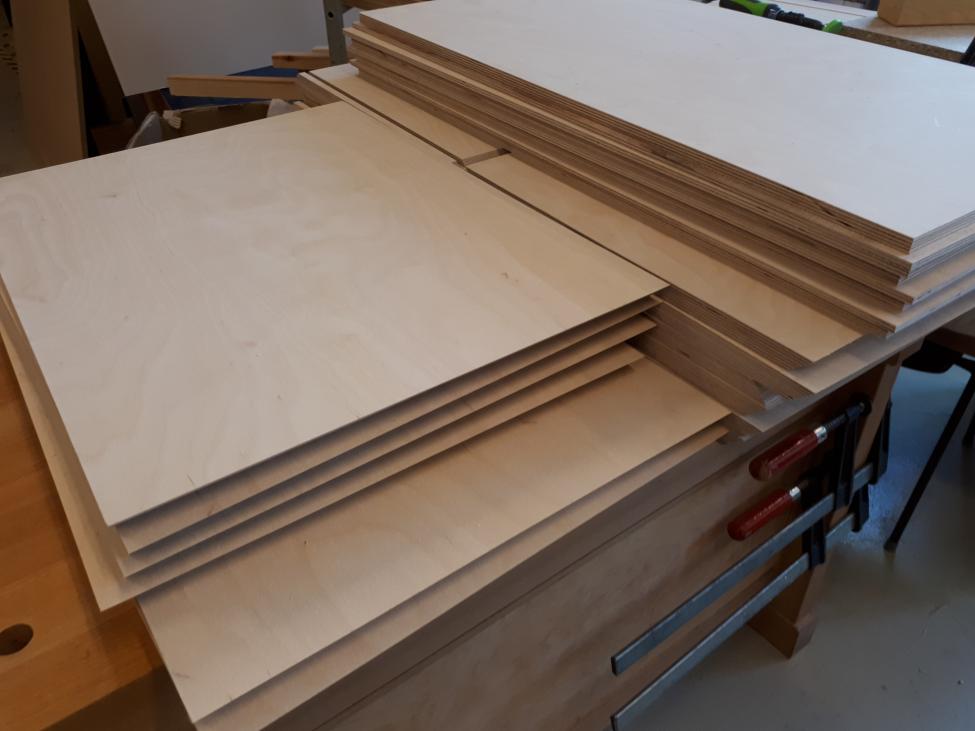

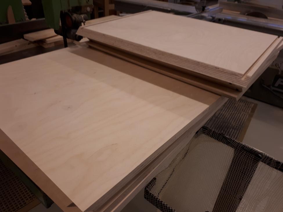

    Felles for disse er 22mm bjørk kryssfinér. Den ene med Tannoy sin 3816 (coax) og den andre med JBL sin 2447 bak en tut jeg ikke vet nummeret på og Eighteen 12LW1400 som bassdriver.
    Begge settene får en vokset/pigmentert overflate. Min gode venn lager filtre etter beste evne. Bilder følger underveis - her er en skisse
    ....og her er første stabbels

    Stabbelsen med deler ligger klar, men før jeg får limt sammen Tannoyene, må jeg lage meg en sirkeljigg til håndoverfresen.
    Tegninger har jeg en haug av allerede, men alle er blitt forkastet prematurt.
    Denne gangen ikke. Den kommer til å komme i et eller annet treverk - sikkert eik eller nøtt - samt akryl. Jeg starter med den artigste detaljen - Stillfesteskruen - her er et lite sammenkok....

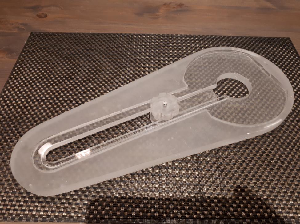

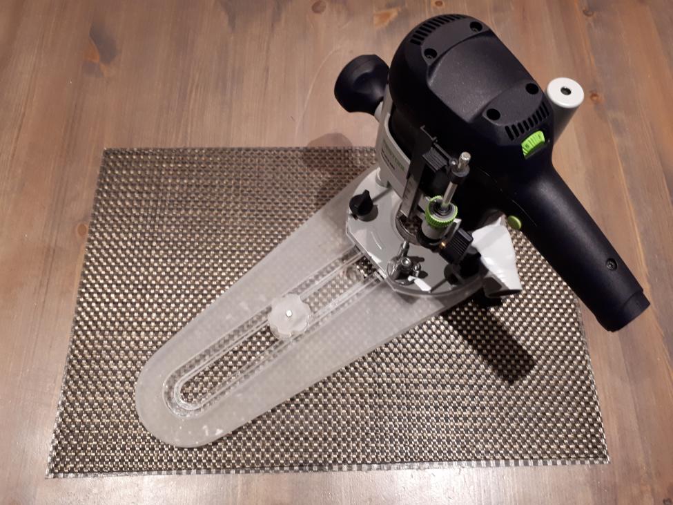

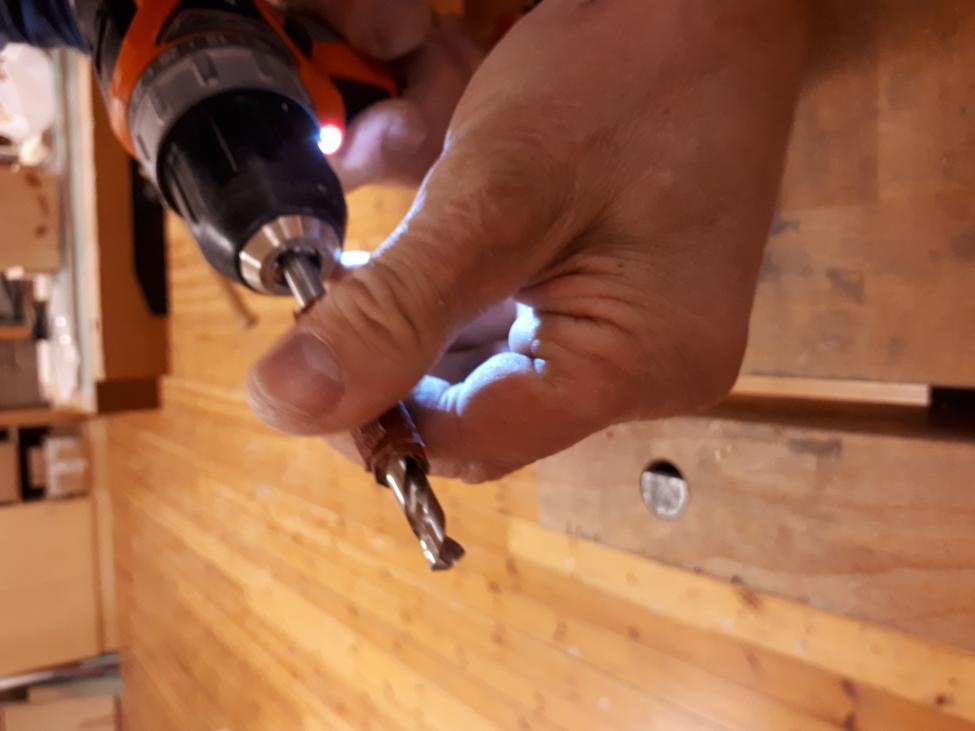

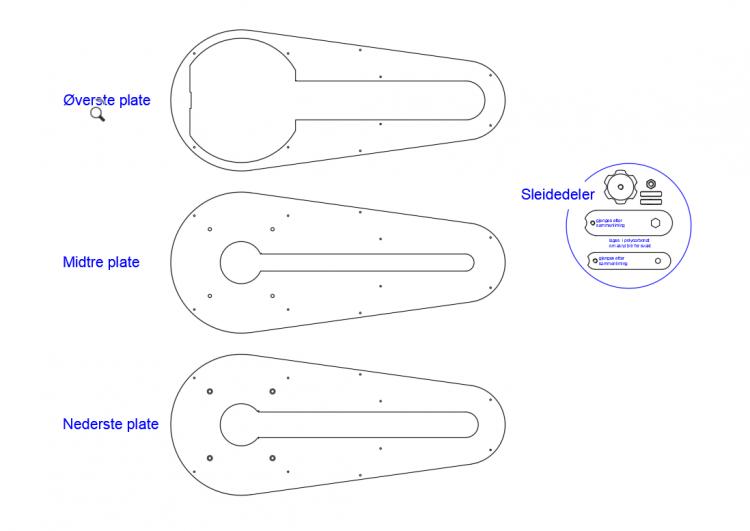

    Brukte den verdifulle natta til å gjøre litt tenkearbeide og skissere noen løsninger på BB-jiggen som jeg får være så frimodig å kalle den. Kjøpeligger har jeg sett på og tenkt litt rundt, men få, eller rettere sagt ingen, tilfredstiller.
    Jasperen er den som gir størst fleksibilitet mtp hvor små og hvor store hull man kan lage med den. Men den er billig bygd og jeg er overbeist at den blir relativt skranglete å leke seg med. Hvis man har en på forhånd gitt verdi man skal lage og en gitt fresdiameter, er den grei å "stille inn". Men om ikke, bæsjer den på draget.
    De hjemmelagede sklidbare - de man kan trekke ut og inn - er de som tiltaler meg mest. Men de jeg har sett til nå, begrenser seg alt for mye nedover. Med en liten fresemaskin klarer man å krype ned mot 180, kanskje 150 millimeters hulldiameter. For lite, er det etter min mening. I tillegg er disse ikke gjennomsebare. Det er så mye som foregår under denne plata man gjerne vil følge med på når man jobber, men det får man ikke med disse.
    Derfor plukket jeg fram en gammel konstruksjon jeg tror jeg har vist her inne tidligere og som jeg fikk Lars til å lage meg deler til. Disse bitene får jeg ikke brukt fordi jeg har skiftet fresemaskin. Har nå et-par Festool OF 1010 som er kjøpt inn for denne slags småpuslerier.
    Vis vedlegget 493667
    Har noen større og mindre av samme merke men disse besitter en akkurat passe kombinasjon av styrke og størrelse til dette bruket.
    Denne jiggen får bygd inn noen av de ekstra kvalitetene jeg er på jakt etter - transparent og med et ganske svært register. Med en 10mm fres, vil jeg kunne lage hull med diameter fra 34 til 540 millimeter. Helt innafor - tar mer enn en enogtjuetommer. Noe mer enn det er det bare tullinger som leker med uansett. Kombinasjonen av en ekstremt god fresemaskin og et enkelt "grensesnitt" for bruk, gjør at hullsager og andre blir lagt på hylla inntil videre. I alle fall inntil jeg finer ut at greia ikke virket slik jeg trodde.
    Mens veene stod på som verst lot jeg meg rive litt med og drodlet et-par timer rundt LED-strips og blåsebortluft. Dette har jeg skjøvet vekk, men hadde jeg planlagt for et lag til og krøpet til Lars for å få hjelp til litt fresing, hadde jeg kanskje tatt det i denne omgangen. I alle fall belysningen, men kneputene kommer nok på i neste Mk. Lys er en må-ha-greie. Luft ikke når man har noen som suger for en.
    Mutterhullet på underste sleidedel lager jeg med litt underpasning og varmer mutteren med ild slik at den låses godt og for evigheta.
    Har trua på dette og har bedt om leave hos Henne, så det blir nok en tur ned på jobb en times tid. Hagearbeide og gladioliuser er ikke min greie selv om jeg er småbrukersønn. Traktorer, møkkerspreare og slåmaskiner derimot, det er saker det. Hadde no' sånt stått på programmet, hadde jeg grint mine modige tårer for å få bli hjemme. I stedet får jeg ofre meg for mitt eget ego og ta en kjapp formiddagstur og slite litt på jobben.

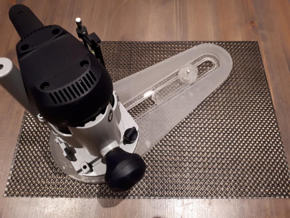

    Jeg bøyer meg ydmykt til jord. Den er fin. Så enkelt kan det gjøres. Du har den lille Boschen, som er en av dem som står på ønskelista mi, som jeg skal bruke til en flatbed-CNC ganske nært i framtida. Med den kommer du ganske tett på og får laget småhull også. Så smal også, at du har oversikten mens du snurrer. Nettere går det ikke an å lage en sånn. Står til Gull.
    Jeg er sjitdårlig på metall - plast kan jeg litt om og så får jeg stikke lankene litt dypere og leke med saker som skal passe sammen samtidig som at det skal ha passende pasning for en smooth bevegelse. I plastjiggen min legger jeg inn 0,1 mm slark mellom sleideren og sporet. Laseren svir vekk litt materiale - hvor mye er litt avhengig av materialtykkelsen - så det blir spennende å kontrollmåle ferdigdelene. Det skal bli moro å få disse parametrene på plass.
    Jiggen din er fin, den. Bedre enn det meste av de derre kjøpegreiene. 6mm tapp?

    6mm tapp ja, og Makita fres :)
    Anbefales varmt til alt som ikke kan/bør tas i fresebord.
    OB-BB
    02.05.2012
    5.707
    7.999
    Makita, ja - et godt hakk opp - øya man blir blind på først!
    Mange Watter?
    8mm tange?
    Modellbetegnelse?
    BB

    700w
    6 og 8 følger med.
    RT700, jeg har den største utgaven med flere baser, blandt annet en som kan vinkles 45grader.

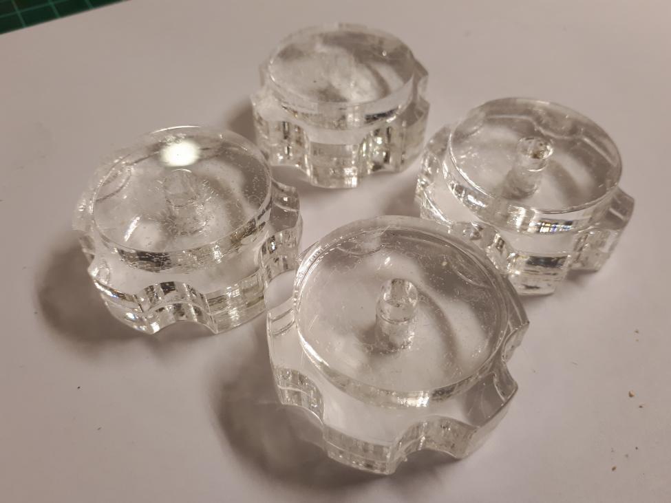

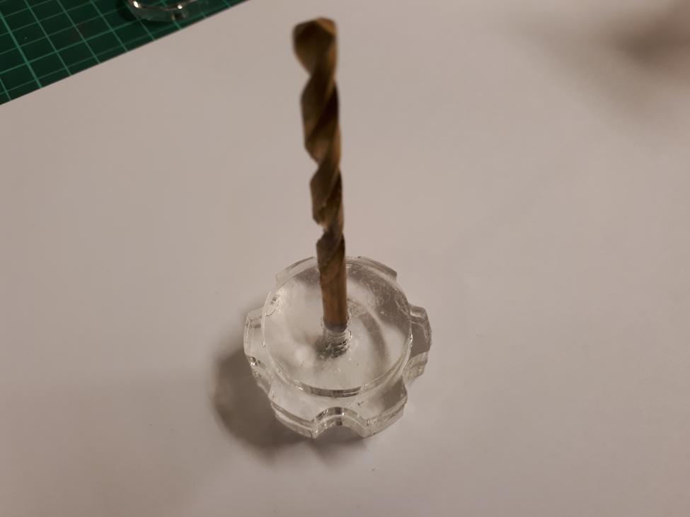

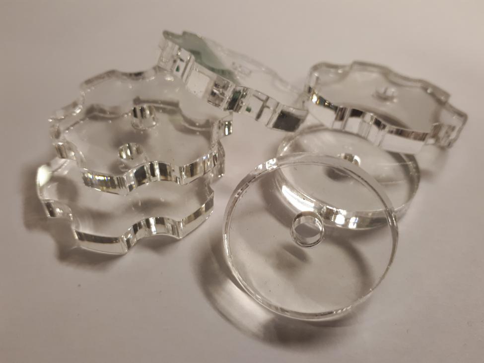

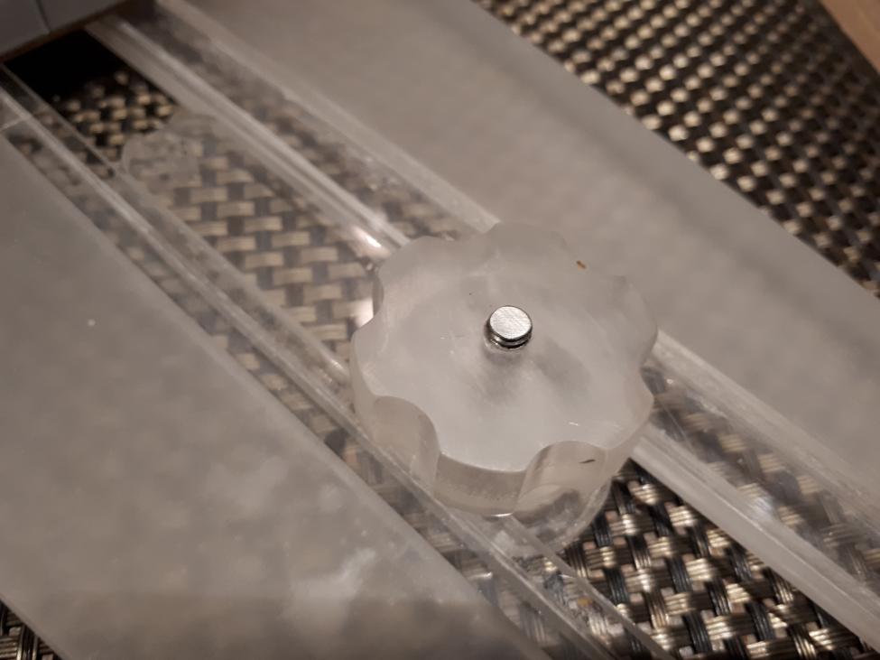

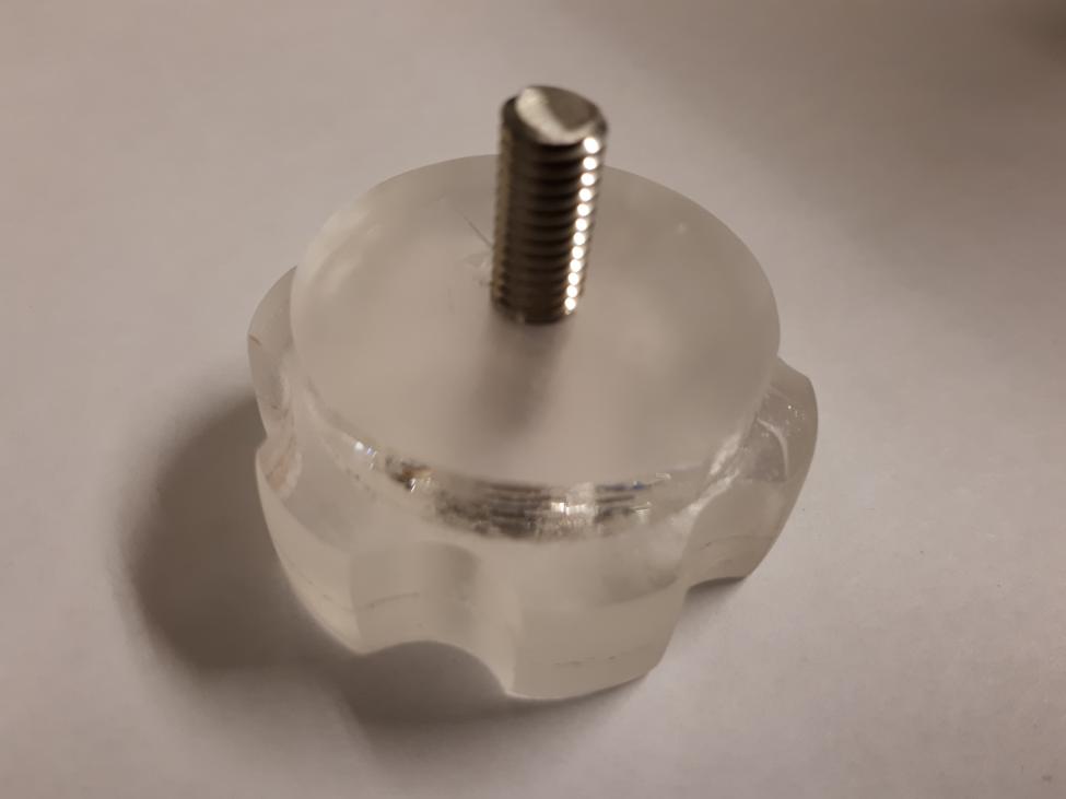

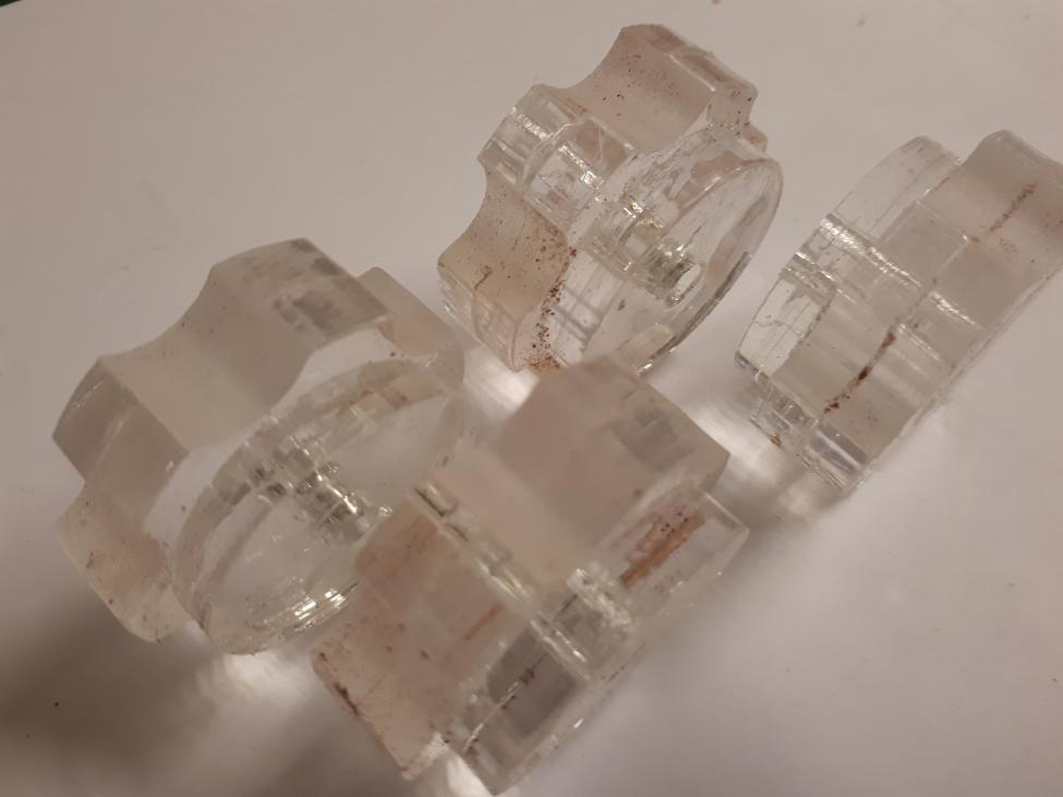

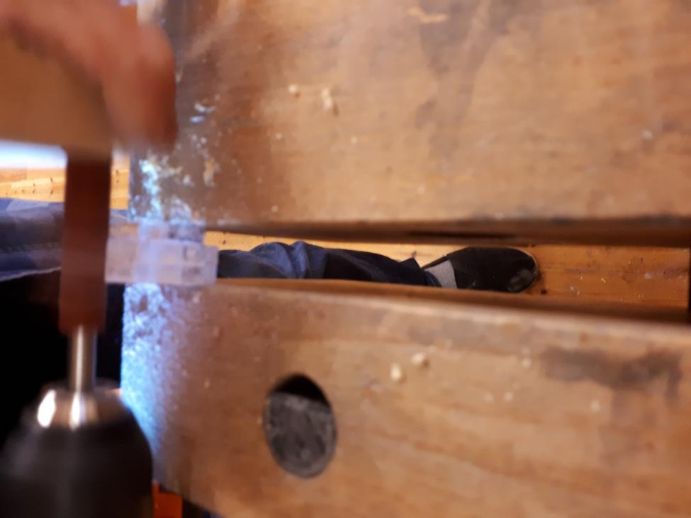

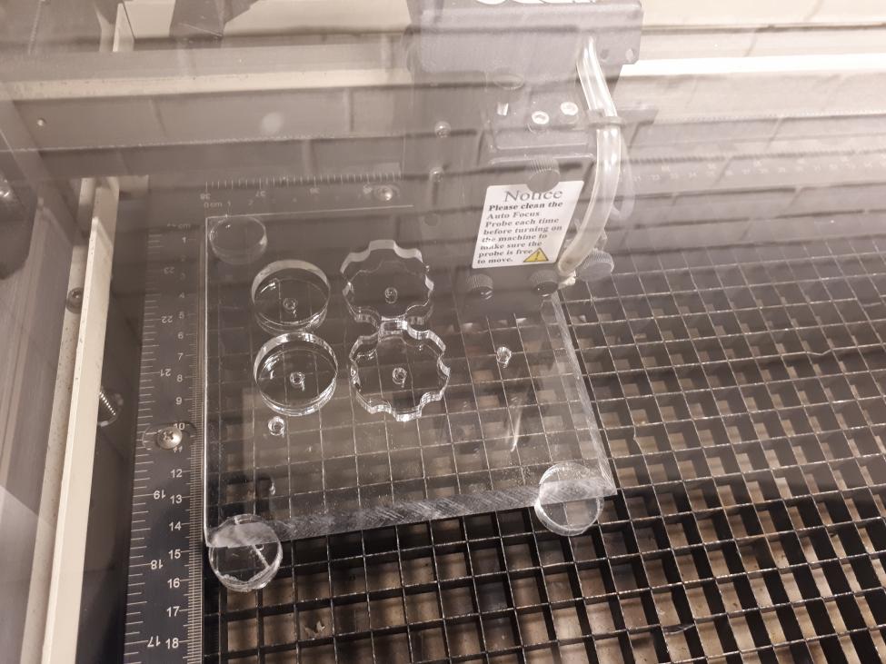

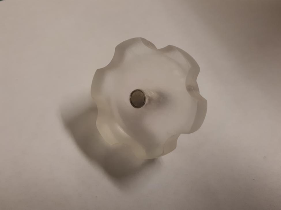

    Litt ettermiddagsjobbing og tilbake for sliping i kveld.
    Hadde ikke støpt akryl, så jeg måtte bruke ekstrudert. Dårlig match med laser. høy varmeutvikling fører alltid til krakelering i kantene. Andre issue er limet. Gadd ikke tenke på tokomponent (som også er en dårlig match med ekstrudert - krekelering her også) engang, så d førte den ene missen til den andre. Det ble som det ble - masse kantsprekker og masse småbublor.
    Men det gjør ingen ting ettersom jeg underveis bestemte meg for en MkII etter at jeg har fått lekt med denne litt først. Pasningene er taite og fine - maskinen suger seg nedi lomma si og sleiden går silkemykt og stramt. Når skruen har fått arrestert delene virker det som at dette kan virke.
    Det eneste som gjenstår nå, er å bore en splint gjennom skruen og knotten samt å montere en 5x25mm senkhodet unbrako som senterpinne. I mårra blir d-dagen for denne.

    Vidarje;
    Ekstrudert akryl har ordnet struktur med fibrene langsetter mens støpt (mellom to glassplater) er fullstendig kaotisk. Ekstrudert holder typiske mål nærmest eksakt mens støpt er fullstendig vill målmessig.
    Ingenting kan endre på strukturen før massen er tilbake i flytende form. Forming, derimot, kan skje så mange ganger man vil ved oppvarming.
    No cure, dessverre, men dette har vanligvis ingen påvirkning så lenge man har begge materialene tilgjengelig.

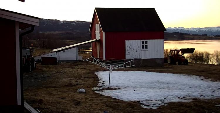

    Et-par snæps fra IP-kameraet skader kanskje ikke. To fra "hagen" i går klokka elleve
    - og et nettopp
    God helg, alle saman.

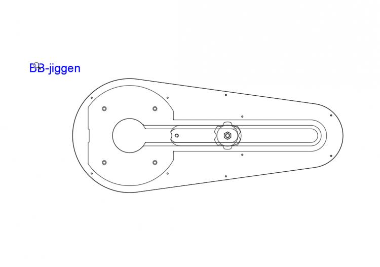

    Nå skal jeg og spørre litt BB.
    Jeg ser du lager så fine tegninger til alle høyttalerkreasjoner du drodler med. Hvordan gjør du det?
    Linjal og blyant?
    Eller mer avanserte saker?
    PC med tegneprogram?
    Tenkte å få til noen fine midbass kasser som IKKE ser ut som jalla mockups.

    Jeg har muligens mulighet til å få laserskjæring gjort hær i nabolaget. Har du dak-tegning på de akryldelene, som jeg kunne fått snika til meg?

    Bergfinn;
    Jeg bruker AutoKødd 2018 - har sittet fastlåst i denne greia i en mannsalder og hadde ikke klart meg én dag uten. Totalavhengig.
    Du får poste meg en handskisse, så skal jeg lage deg en tegning du kan bruke enten mot et verksted eller en annen om du vil sage selv.
    Sender deg e-postadressen og tlfnr på PM på oppfordring.
