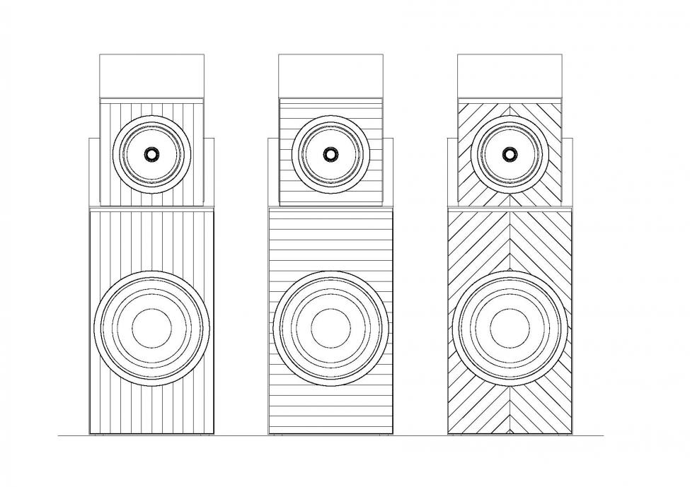

    Og så er vi kommet til kapittelet
    "Kan noe som ser så helt for jævlig ut være noe vits i å prøve ut i det hele tatt?"
    Vis vedlegget 305921
    Får meg til å tenke på denne som etter minst halvtannet tiår på nettet, fremdeles er populær i pedagogiske kretser;
    https://www.youtube.com/watch?v=nfqEcG7EZMo
    eg; Skulle jeg bare kjørt plaint og enkelt med slette fronter eller er dette verdt bryet?
    Vi får se 1) - utifta tegningene burde jeg latt være men utifra erfaring vet jeg at jeg ikke burde.
    Vi får se 2) - i morgen lages fulltester av de to andre også.
    BB
    Naust-dører på høyttalerfronter?
    Tja, ser for meg disse høyttalerne i superduperhøyglans Ferrarirød 8) Slette flater, ikke noe plank. ;)

    Må bare prøve ut dette - lager flere front-forslag - har tenkt å holde meg litt til til dette "konseptet".

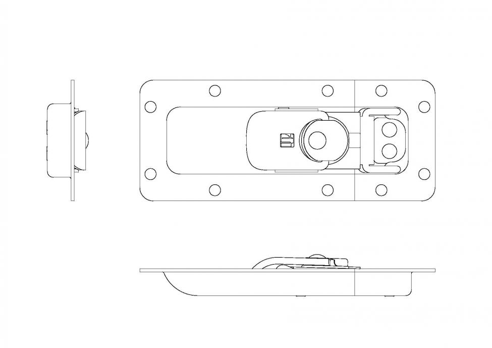

    Slik ser bassystemet ut i deler.
    Innvendig bracinger er ikke tegnet inn og gummipakninger og pinne-styringer er viktige deler som heller ikke har blitt med i disse skussene
    Midterdel og baffel er det som skiller de to kabinettene fra hverandre.
    På denne måten får jeg et relativt fleksibelt opplegg til å mætsje alle basskassesystemene jeg måtte ønske å prøve ut.
    Butterfly-hatchene utvendig og XLR-koblinger innvendig samt ti-tolv timillimeters unbracoer i front og en skruvemaskin er alt som skal engasjeres for å endre hele bassystemet. Systemet gir rom for å leke med lukkede kasser, bassrefleks, slobs eller andre rammer.
    I øverste etasje er det snakk om å skru ut og inn ca åtte skruer for å endre småbaffelbestykningen - her vil jeg få muligheter til å leke med horn, kasser og åpne bafler.
    Det begynner å lokte fuggel - har vært en liten veistubbe å gå men jeg har tatt meg god tid både til å vurdere "konseptet" etterhvert som at det har utviklet seg og ikke vært helt mørkeredd for å gjøre endringer selv om det umiddelbart har ført til set-backs der og da.
    Jeg kan heller ikke la være å nevne og takke spesielt én god venn for uvurderlige råd underveis - uten ham hadde jeg ikke kommet i mål - selv om jeg ikke er der ennå. Tror jeg nevnte lenger opp at levering av attentommerne først skjer i april så vi har god tid til å få ferdig alt.

    Fleksibiliteten der så genial ut! Blir det tilstrekkelig tett for eks attentommer i lukket kasse bare med fire eller åtte butterfly-latches?

    Audiododakt;
    Ja, jeg synes jeg har vært ganske lur her.
    Vedder 16 kroner på at sommerfuglene holder tett sammen med pakninger men er langtfra sikker.
    Heldigvis går det ofte i BR i så store kasser med så store elementer.

    Klarer ikke helt gi slipp på dette modulsystemet ditt OB-BB, som er helt genialt i en utprøvingsfase:
    Hva med å ha sommerfuglene inne i kassen i stedet for utenfor, slik at de blir skjult? Med mindre du kommer ned i 5" elementer eller mindre (og hvem holder vel på med slike småsaker? ;-)), så burde det være god plass til å få armen inn for å stramme låsene?

    Audiodidakt;
    Hektene du linker til blir nok litt for smekre - litt for lite pulver i strammemekanismen er jeg redd for.
    De butterflyene jeg har valgt, er nok helt på grensen av hva jeg tør - kunne godt gått opp en størrelse men tror det holder.
    Det at de blir synlige, får jeg leve med - for meg hadde det vært verre å måtte krype og vri på skallen samtidig - tilbake til sugetabletten igjen - stivt som faen fra organet og opp - ikke fra og med. Og så synes jeg det blir litt barskt - håper jeg får tak i noen sorte luringer.
    Elementhullene er ikke noe problem iom at hele baffelen demonteres ved rekonfigurering - får noen synlige skruer i front men tror det også er innafor.
    Liker at du kommenterer - får meg til å tenke meg ekstra om - flott.
