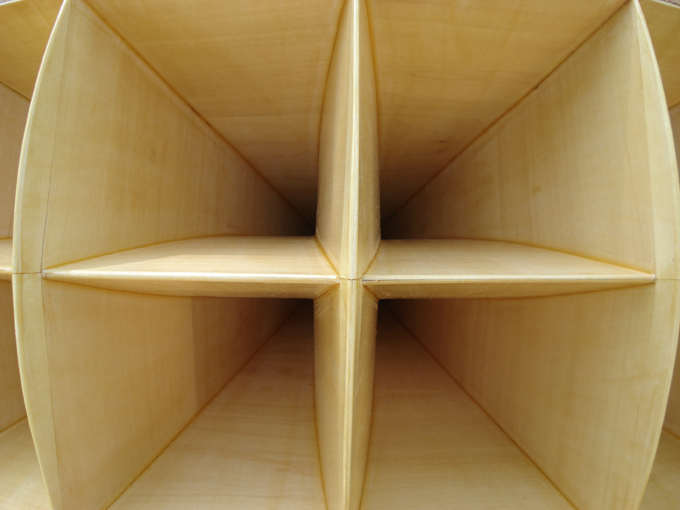

    Nei, hakke peiling. Syns greencone driverne var pene og kjøpte et sett på bayen fra Tyskland, mint condition.
    Gravesen har skrevet litt: Greencones
    Og du kan Google saba cello eller saba reso.
    Jeg tenkte at var det noen som kunne lage sånne så var det deg :)

    Fint design og utførelse på de der, folk er ganske kreative til tider.. Men hva har jeg sagt til deg om å hisse opp OB med slik porno, HEL? Snakk om å bære bensin til bålet :( :D

    Utseender er ikke så forferdelig vanskelig å kopiere men jeg stygt redd for at om jeg skulle laget dette, så hadde det blitt kun en dødsteit og trøtt kopi. Dette er levende saker som skal resonere - det er en luring der nede i Mellom/sør-Europa som lekte med disse formene og elementene til han produsenten som la på for ikke så lange siden. Dette er Wissenschaft, som Derrik ville ha sagt det - kanskje en felemaker eller noe sånt hadde hatt mer enn snøballens muligheter, som jeg har.
    Bensinen har ikke att fyr i dette prosjektet ennå.
