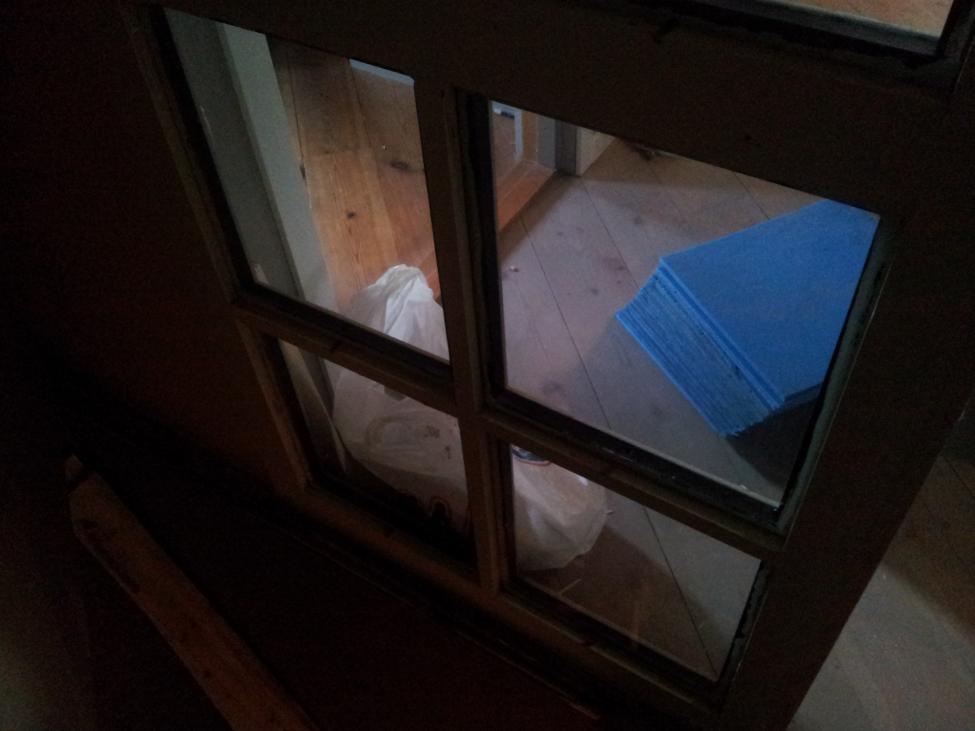

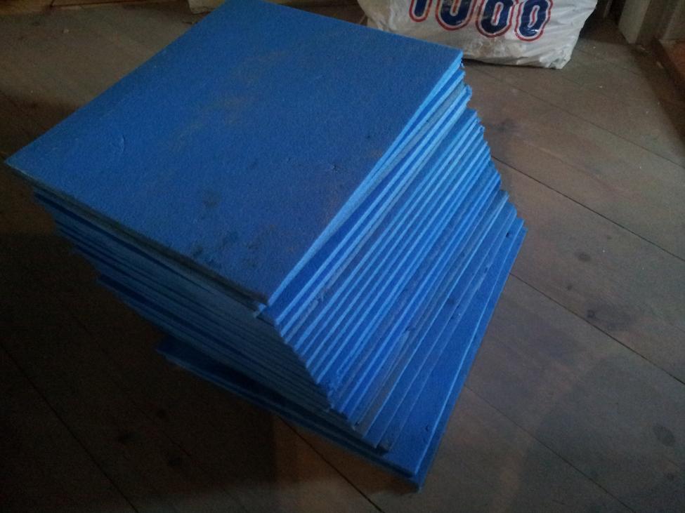

    På tross av et forferdelig arbeidsheft i dag fikk innsiden av Loftet sin ekstra isolering og platekledning.
    I morgen ruler rup-anel og kanskje ferdigstilling av døra også.
    Men kjenner jeg meg rett, så kommer Atlet i titida.
    Gleder meg - det er så fint med besøk.

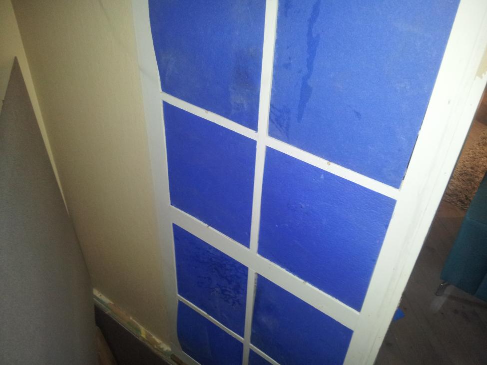

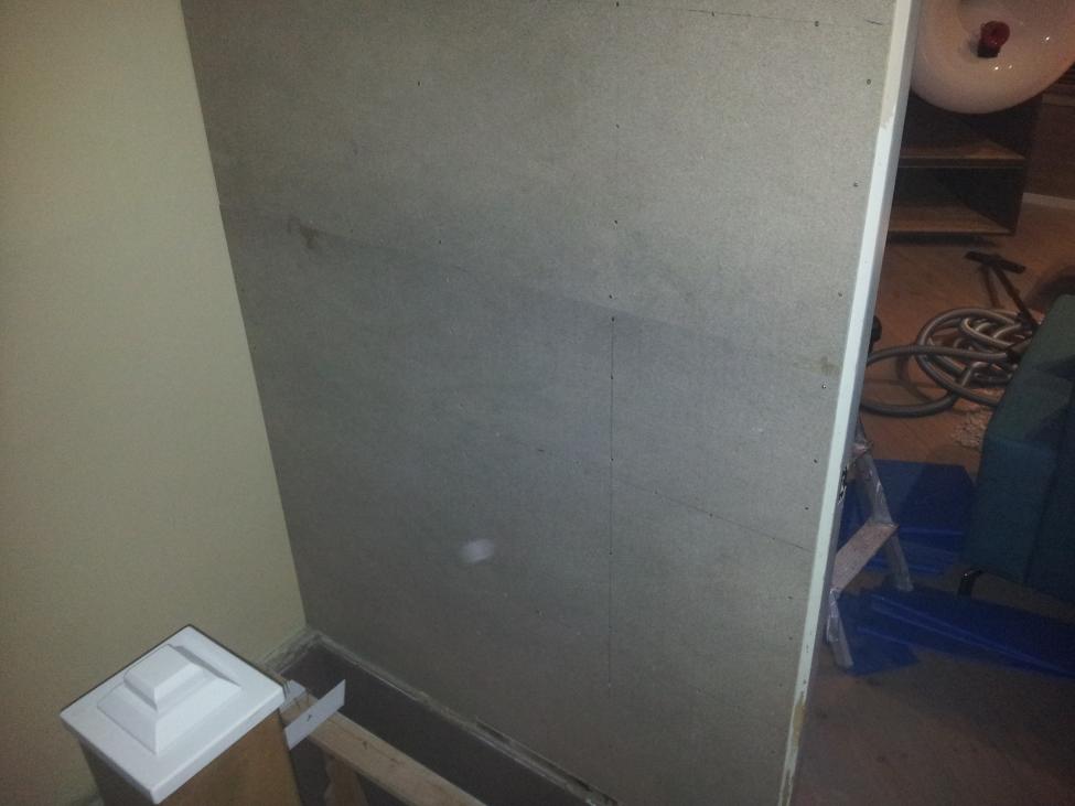

    Dagens alibi for å få være inne mens Henne stod ute i nordavinden og bedrev veggmaling
    Vegg med vinduer var det før - dobbeltglassene med luft mellom har jeg beholdt, men i tillegg så har jeg fylt ut luftrommene på begge sidene med treningsmatter og kledd begge sidene med 12 mm veggspon. I tillegg er innsiden påspandert 12 mm rupanel som er limt og stiftet. Totalt sett, så tror jeg at dette blir en grei vegg. Den blir stiv og god og pga sammensuriumet innvendig kommer den til ikke til å bidra med resonanser til resten av rommet. Det blir en bra vegg og derfor får døra samme behandling.
    Nå ser desverre greia ut som en badstuvegg men jeg håper at litt farge gir litt andre assosiasjoner etterhvert. Skal ta det med når kveldsbønna slippes i kveld....

    Loftsveggen er helt ferdig
    - nå gjenstår kun maling av hjørnelist og dørkarm og montering av gulvlist
    BB
