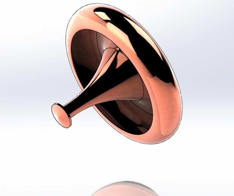

    2450SL eller 2451 - eller for så vidt allverdens 1,5" drivere, Grelv har målinger heime og jeg skal be han vippe de over til meg eller poste dem.
    Den vanskeligste delen å få til, er hornhalsen, men det fins publikasjoner det går an å produsere etter. Kluet ligger i å få overgangen fra rundt til firkantig så myk og riktig som mulig. Jeg vet nå hvordan det skal kunne gjøres og hvilke mål som gjelder - i mitt enfold tror jeg at det burde gå relativt greit.

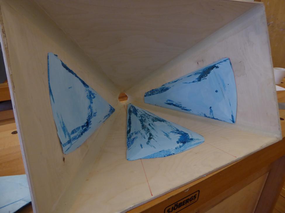

    Jeg hadde også med meg noen puter ut til mannen
    - tror ikke han hadde helt trua, men det hadde ikke jeg heller - sagd og pusset styrofoam av de største tilgjengelige bitene.
    Det som er spennende med disse er ikke om de "virker" eller ikke men hvilken påvirkning de har - spesielt spredningsmessig. Disse målingene er ikke tatt ennå, så vi får vente med å se hva som skjer.
    Det koniske hornet gir mange muligheter, så vi får se hva dette ender i etterhvert.

    Setter også mer og mer pris på manuelt arbeide og den følelsen av mestring dette gir....
    Men det er utrolig sexy og besnærende å få resultatet av noen få streker rett i fleisen momentant
    - et kort minutts innsats
    Dette er en superenkel øvelse - målet er å komme i mål med komplekse overganger, oppdeling av objekter og en haug med andre ting.

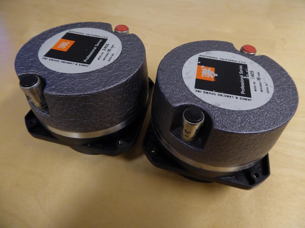

    2 stk 2405 ferdigoppusset - må si at det er en spesiell følelse å holde i disse ikonene fra forrige århundre
    BB
    57.741
    111.642
    Har du endelig fått tak i Alnico versjonene nå..:D Verdens mest underratede og ienperiodegrisebilligtilgjengelige diskant
    OB-BB
    02.05.2012
    5.707
    7.999
    Sluk;
    Ei stund siden de havna her - først nå fikk far lagt en kjærlig TLC-hånd på dem.
    Har hørt på en del system med disse - både studiosaker og de som var med ut på tur. De står fjellstøtt.
    Har aldri hørt noen forskjell på alnico og ferritt, men det er jo noe med navnet, da - skal lissom være noe gildere med det som er verst å få tak i.
    Øra det er noe galt med - kanskje det?
    Uansett, så ser det ikke ut som at disse blir her for evig. Men jeg holder ferrittene i et jerngrep inntil videre.
    BB

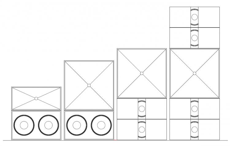

    Skoleåret nærmer seg slutten - et-par uker igjen med stell av unger, så er døren til DIY-himmelen åpen.
    Noen prosjekt står foran ferdiggjøring og noen står foran en grusom død. Noe skyldes bevisste valg og og andre halvparten skyldes tilfeldigheter, eller enda bedre, lykketreff. Forleden dag var jeg innom en kompis og vi snakket om to drivere jeg hadde sett dagen før og hadde veldig lyst på - JBL 1400nd Pro. Neste dag fikk jeg en forretningsmulighet i innboksen og noen drivere skiftet eiere ila et lite øyeblikk.
    Under DSP-kurset på skolen viste jeg fram noen kasser i innramminger av eik som jeg har hatt i hodet en stund - med doble Seas W26FX002, MCA15RCY, 27TBCD/GB-DXTpluss en bakovervendt diskant inni. Senere brukte jeg samme designkodene inn i et par som skal inneholde Roy med doble slaver pluss C18EN001/M (den som ikke lenger er i produksjon).
    PT-guidene har skapt noen problemer inni hodet siden de landet her. Med de fulgte 2430H og siden har jeg komplettert disse med 2169 og faseplugger. Guidene har vært innom diverse sammensetninger men jeg har liksom aldri fått disse til å gå i lås på en skikkelig måte. Eikerammene, de nye bassene, og PT-ene, tror jeg derimot kan bli farlig nær den beste kompakthøyttaleren jeg noen gang kan komme til å skru sammen.
    Filtrene håper jeg Grelv vil ta seg av - etter å ha hatt noen sånne fra denne mannen i hus, er det ingen grunn til å tvile på hvilken vei det går.
    Dirac får som før ta seg av integreringen med rommet. Det blir toppingen på noen nydelige kaker.
    To skisser og to bilder på veien....

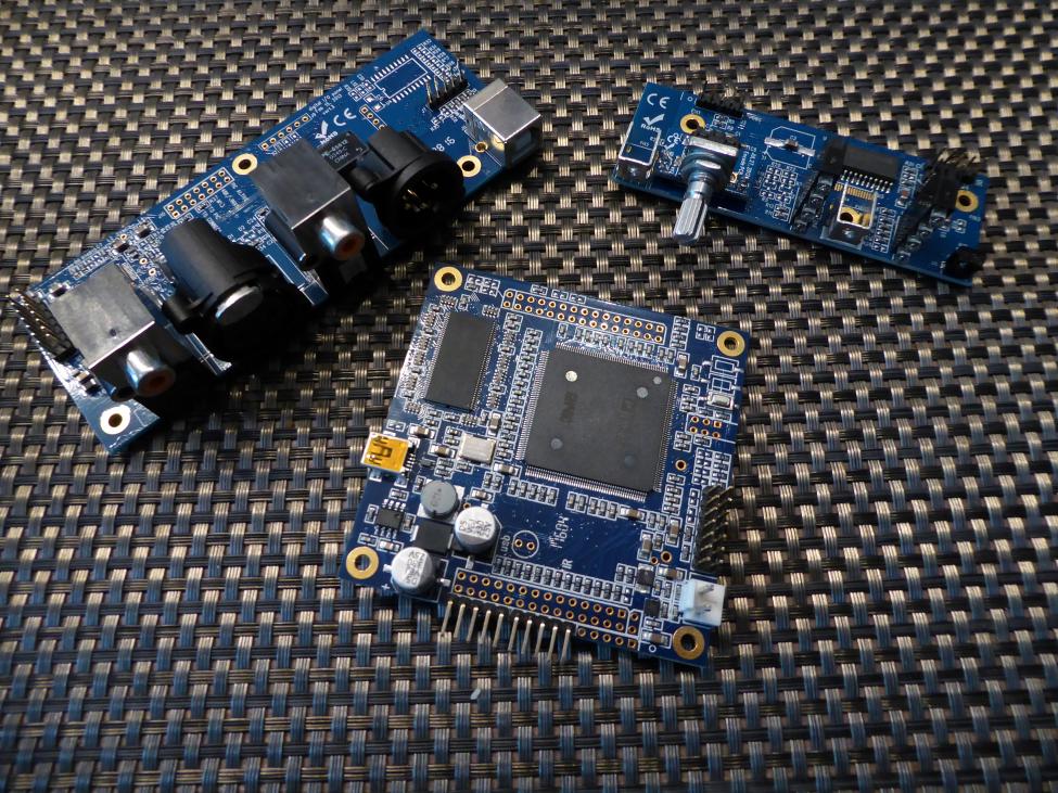

    Fountek Neo3 i toppen, Philips 9710 i mellomtonen og Tang Band W5-1138 nederst. Passiv deling mellom mellomtone og diskant. MiniDSP deler toveis før dette. Anaview ALC300 tar bassene og AMS0100 tar seg av mellomtone og diskant.
    Ikke allverdens bestykning, men som TV-lyd, tror jeg dette tar meg i mål og vel så det
