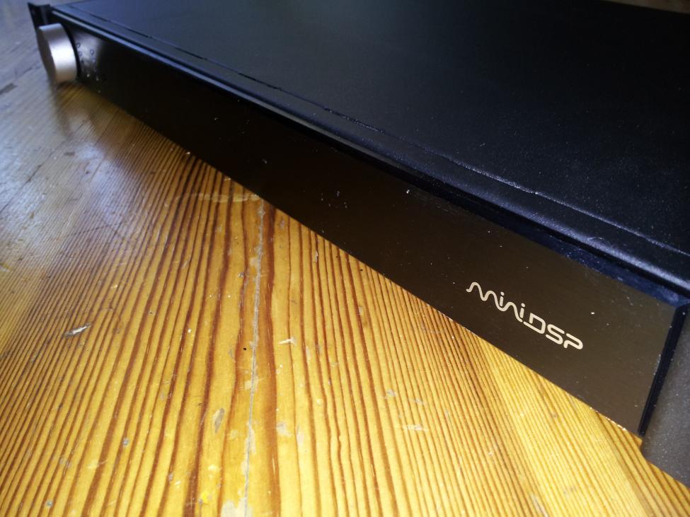

    Jeg har et-par miniDSP liggende som jeg skal bruke til delefiltre etterhvert men ikke nå:
    miniDSP Kits | miniDSP

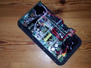

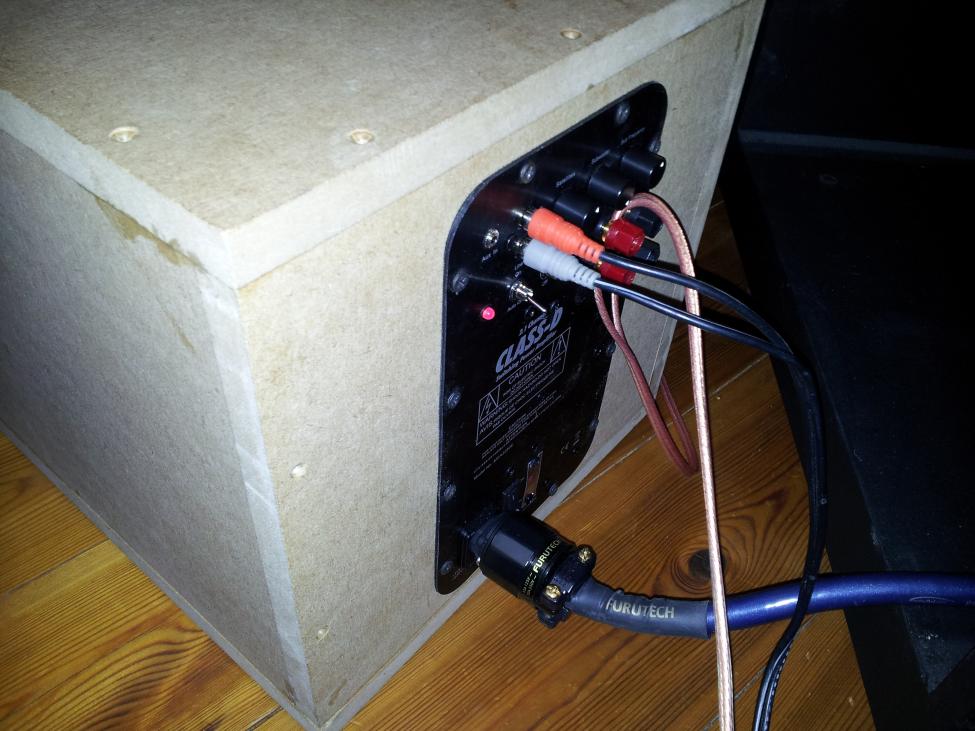

    Først ut er en liten luring, en subforsterker fra Dayton, 25 usle watt til $35.80, kjøpt fra Parts Express.
    Dayton Audio SA25 25W Subwoofer Amplifier 300-782
    Ikke noe spesielt mer å skrive om denne enn at 25W er 25W.
    Denne trengte imidlertid en ny trafo da den ble levert med 120V strømforsyning.

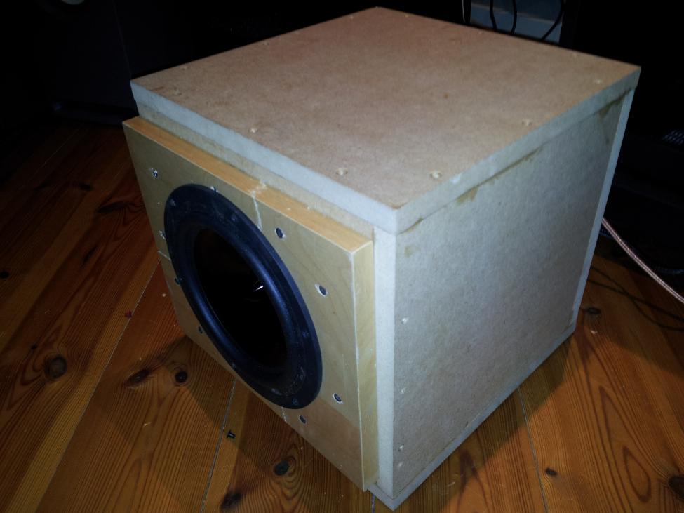

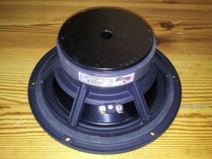

    I en liten bassreflekskasse på ca 10 liter skal denne femogenkvarttommeren til $59.05 spille sammen med plateampen.
    Tang Band W5-1138SM - Parts Express Ships Fast and Ships Free

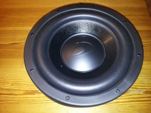

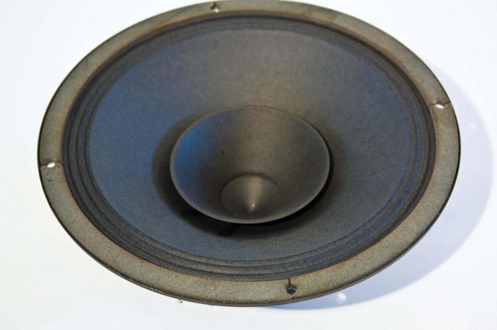

    Subwooferelement kommer fra Parts Express $79.90
    Ti tommer/250W/Stivt oppheng og like stiv membran, lukket kasse.
    Dayton Audio ST255-8 10" Series II Woofer 295-110

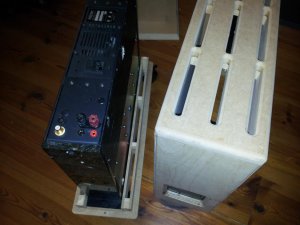

    Her er sub/amp-komboen dandert helt usynlig under trappa med forsterkeren plassert (helt idellt) opp subben.

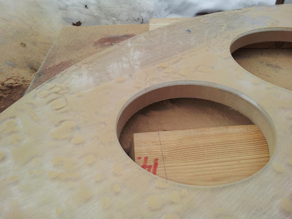

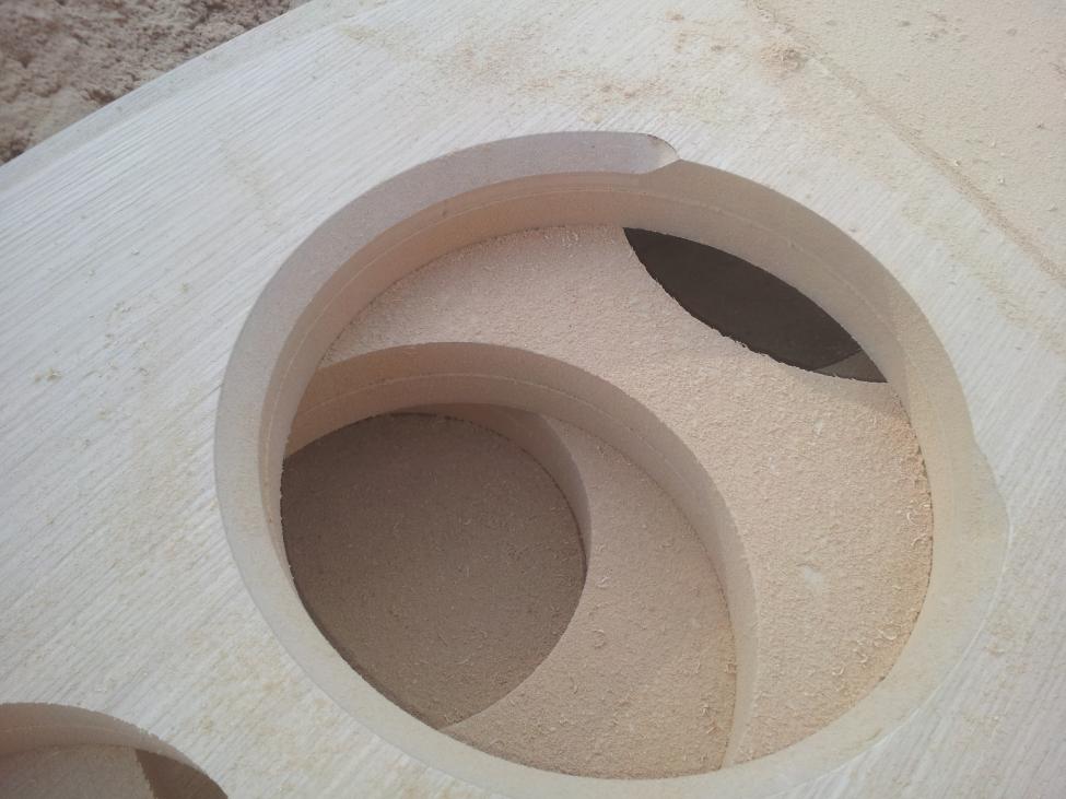

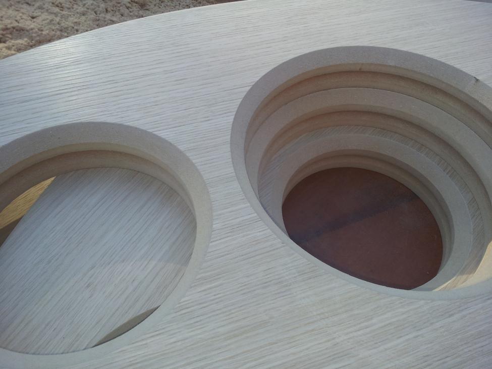

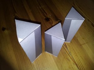

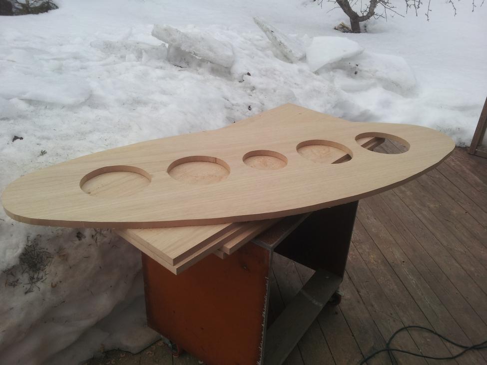

    Tre nye bilder - fire av de ti påbegynte er nå så og si ferdige.

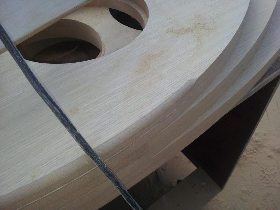

    Det var en liten tabbe å bruke finert MDF - ikke så stor tabbe annet enn at det betydde masse mere arbeide.
    Etter sparkling og første malingsstrøk var det fremdeles for mye gjennomslag av trestrukturen, så mye at ny sliping måtte til og også nytt malingsstrøk.
    Jeg brukte Jotuns Interiormaling glans 10 og tynnet den ca 10 til 15 prosent med vann for å få den sprøytbar - brukte Biltemas dyreste sprøyte - fint skal det være. Denne fungerer helt utmerket for oss som ikke lever av å dusje farge. Eneste aberet er at vannbaserte malingsprodujter koagulerer i kontakt med messing (mener å huske dette fra tidligere) og må rengjøres etter en time eller så. Et mer utviklet sprøytesystem har muligheter for bytte til riktigere dyser, noe jeg ikke tror er mulig med Biltemas. Men - billig er great for meg.
    Fersk akrylmaling er umulig å slipe. Derfor var det en seier å få det til med litt vann på papiret - og veldig, veldig hyppig skylling av papir. Men det gikk, og underlaget for siste strøk ble helt suverent.
    Tokomponente lakksystemer er absolutt å foretrekke - også bokslakk der arealene ikke er for store. Men til mitt bruk i denne jobben, ønsket jeg å prøve litt uvanlige farger, og da ble Obsen greia. Vannbaserte malinger blir etterhvert enormt harde og egner seg utmerket til mitt formål.
    Hadde tenkt å bruke Nextels Suede til dette, men burkarna rakk ikke fram fra fortolling i tide. Regner likevel med at denne kommer til å bli brukt til liknende saker litt lenger fram i tid.
    Mobilkamera - alt for mye blåstikk
    Dette ble en riktigere farge
    Alt for blått igjen
    That's all folks.

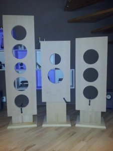

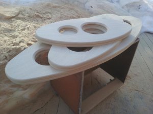

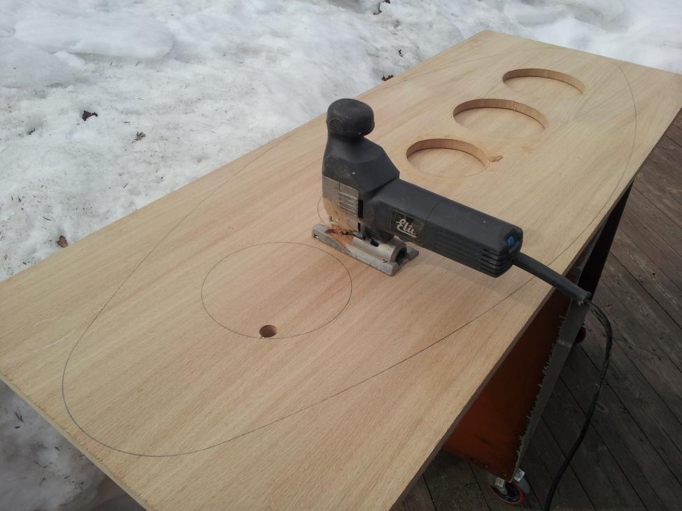

    Alle småingene ferdig.
    10 stk og det ble litt pesete med masse sliping, sprøyting, sliping, sprøyting, sliping og sprøyting, men de ble nå ferdige til slutt.

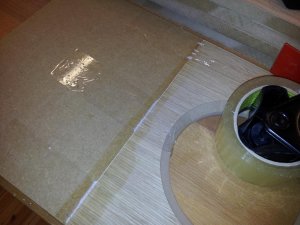

    Seks storinger står for tur
    Teip og modifiserte strammere fra Biltema (her også) er absolutt beste måten å lime kasser på. Teipe sammen delene med gjæringen ned, snu greia, påføre passelig med lim, brette og teipe siste hjørne. Bruk seig teip og ikke spar på lengden. Pass på å teipe hele bredden slik at det som tyter ut, tyter inn. Skrap vekk overskytende lim skikkelig etter fem til ti minutter.

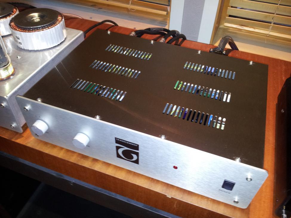

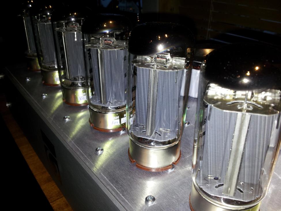

    Rør er innkjøpt og denne ligger på Posten for avhenting:
    - men spørsmålet er: Tør jeg gjøre det selv eller bør jeg sette det bort?
    Har ingen forsterkerbyggeerfaring siden en LeMonstre tidlig på nittitallet. Det skal visstnok være god byggeanvisning i eska og det klør i fingrene som kona sier jeg er flink å få til saker og ting med.
    Hva begynner jeg med?

    Utifra hva du viser i tråden tipper jeg du trygt kan begynne selv :)
    OB-BB
    02.05.2012
    5.707
    7.999
    Men det er seriøst mange volt inni den!

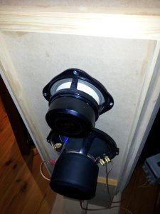

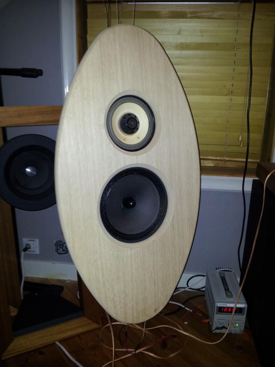

    Oppdatering på småhøyttalerne.
    De to største av disse er nå ferdige - legger ut noen bilder av monteringen.
    Mobilkamera er no' orrtli' dritt når man ikke kan hvitbalansere, så fargene er helt skeive.
    Men skitt la gå - får ta noen skikkelige bilder når alt har falt på plass.

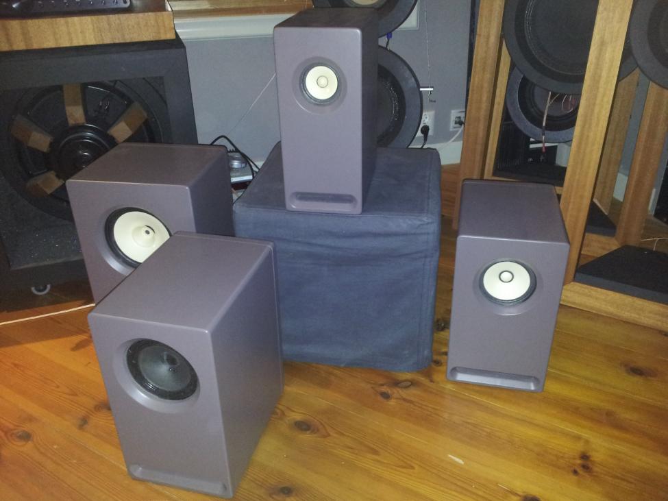

    Ferdig.
    Da er alle elementene inne og klare til innspilling.
    Så langt er jeg mektig imponert over hva disse presterer, men slik er det vel alltid med det man skrur sammen selv. Men ærlig talt, det er virkelig utrolig hva slike småinger presterer - med hjelp av sub.
    Som sagt, har jeg ikke spilt mer enn tre timer på disse - tilsammen. De hvite Fostexene er betraktelig lysere i klangen enn den sorte Supravoxen. Den siste trenger EQ i toppen for å prestere, men om de får de to-tre dB de får gjennom den forsterkeren jeg prøver de på nå, er jeg meget fornøyd.
    Fostexene spiller på samme forsterkeren og jeg har ikke brydd meg om å ratte så mye ennå. Men jeg mistenker at de kommer til å spille fint uten noe som helst EQ i toppen. Mellomtonen fra de tre minste er nok ikke den samme som Supravoxens, mens den største er nærmest.
    Det hele handler om hvordan elementene er konstruert - jeg vil tippe at Fostex har skult veldig mot Lowther. Hvis man skal sammenlikne Fostex med noen vintage-elementer, faller Coralene fra sytti-/åttitallet lett nedpå tunga. Coral hadde et "bedre" basketsystem i den forstand at det var støpt og mere transparent, men hvor mye dette egentlig betyr, vet jeg ikke - det finnes jo en del teorier om dette ute på verdensveven.
    Så langt er jeg meget, meget fornøyd med hvordan alle spiller, og tror aldri jeg vil ha noen problemer med å anbefale disse som et ordentlig "bang for teh bucks". Men de MÅ ha sub - en eller to - det er ditt valg.
    Her er bildet av stacket - kanskje det eneste som noensinne kommer til å eksistere - kona har passert Djupdalstoppen.
    Nå venter storingene - to bassreflekser og en TQWT bestykket med Supravox 165LB, Fostex FE207 eller 208 og EMS LB7
    God helg til dere - min kommer til å bli det!

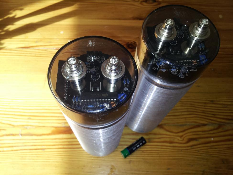

    I ren og skjær redsel for å møte abstinensspøkelset, er undertegnede igang igjen. Monsteret fra -87 er hentet ut fra kneveggen og strømforsyninga ble gjenfunnet i garasjen. The Mini Beast er kommet fra Trancendent og Motron har aller velvilligst bidratt med Svetlana. Motet svikta og alt er pakket og kjørt til Robin (nå med arbeidssted i Hovedstaden!) og Grounded Griden følger etter snart. Må ha bare suge centimeter ut av den først.
    Planen er å blåse nytt liv i Jean Hiragas Monster. Den vil få en ny kondensatorbank på to Farad:
    Kondensator 1 farad - Torshov bilrekvisita
    Det lille amperemeteret på toppen ga inspirasjon til to større, runde i front. Helt unyttig, men litt fint for oss som er svake for bling. Fire nye batterier på tilsammen 30Ah og 2x12V samt et nytt ladesystem for disse som slår seg av når det fyres opp for spilling skal den også få.
    Mini Beasten som er bygget for 2x4W skal prøves ut som dette, men sannsynligvis får den en bror og hver blir brokoblet til 1x12W for å gi litt ekstra pulver i mellomtone eller topp.

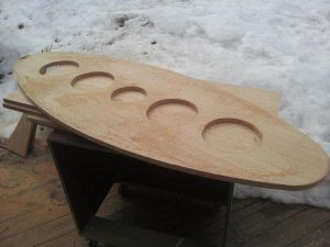

    OB med elektriske Libresser – BOBB
    Legger ut noen skisser til idédrodling om noen har lyst å slange seg på. Kommer til å bruke de beste elementene jeg har til dette – Lowther DX65 i toppen og Supravox 215EXC til mellomtone høy bass samt et array-liknende oppsett med flere Seas Fa22 og muligens et dipolt diskantelement
    Bassområdet ivaretas av kneveggsbassene og alternativt skal det bygges to en bassmoduler som kan ettermonteres - men med en fleksibelt feste slik at færrest mulig vibrasjoner overføres til mellomtone-/diskantbaflene. Jeg gikk meg fast i dette en gang – fikk masse uregelmessigheter i diskanten – prøver derfor å unngå dette for alt i verden.
    Vingene skal slås ut før spilling og folde seg pent og pyntelig sammen når anlegget slås av. Jeg ser for meg at dette kan løses med en eller to lineære 12 volts motorer med noe rallamikk plassert en eller annen plass.
