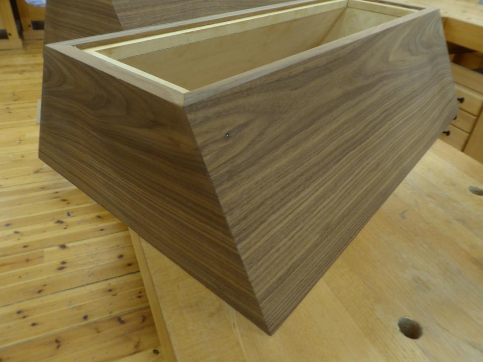

    Førstestrøket er ferdig - nå er det hælja
    Mens sistestrøket tørker venter LydPC'en - skal måle inn komponentene og tegne kabinettet i helga. Forhåpentligvis er den ferdig ila uka som kommer.

    Jeg har enda ikke forstått hva dette er?
    En sånn ramme til å sile ut steiner av sanden i fin finish for milliardærer?
    oks81
    29.10.2012
    12.839
    11.402
    Hjemme
    Midbass med waveguide, kompresjon og reaktivt bakkammer....tror jeg..... :)
    Fantastisk flott arbeid!!

    Ja, dette er fete drivere, sies det.
    Grelv simulerte et oppsett som vi prøvde med litt 20 cm smalere munning og tilsvarende kortere tut. Målingene ble helt sammenfallende.
    Simuleringene for dette viser antatt båndbredde ned til ca 85 Hz og opp til 800, følsomhet ca 107dB/W. Med dette potensialet burde forsiktig EQ gi en bra utgang på prosjektet.
