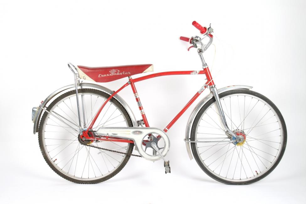

    Crossmaster var min andre sykkel, dog i sykkelreperatørvariant med vanlig sete og feil styre. Den varte helt til jeg byttet til meg en enda eldre Golden Flash mot en liten stabel vafler :)

    Er ikke det en Apache...? Jeg hadde Crossmaster, og den hadde da ikke gir eller sånt styre...

    Riltig, Gamle Venn.
    Godt at du ennå er i vater og vel så det.
    Går det an å bli så surrete........?
    Alzheimer-bulimi, nåværende stadie her - spiser og spiser, men glemmer å spy.

    BB
    57.686
    111.551
    Godt du sa det selv! Elsket Crossmasteren min - hadde sikkert flest km. på den av alle i oppveksten... syklet døgnet rundt jeg og et par kamerater. Herlig tid. Skulle gjerne hatt en Crossmaster igjen, knallgod å sykle på og fin til steiling - vi konkurrerte om hvem som kunne kjøre lengst på bakhjulet og det geniale var at du kunne skli deg bakover på langputa og få en perfekt balanse! Vi syklet på garasjetaket i borettslaget, og det var nøyaktig 100 m. langt med skjøter etter x antall garasjer slik at det var enkelt å bedømme hvor langt du hadde steilet! Vi klarte aldri hele lengden men kom godt over halvveis.

    Ser oss to for meg på hver vår kringle.
    Vi hadde et forsprang, vi to som hadde Mastern. Jeg var også steilesjef i Brygghaugen, men jeg må nok innrømme at de andre stilte med Velloer og Svituner med pompa i en skuff under bagasjebæreren. Men Sjef er Sjef!

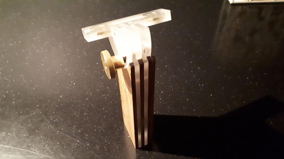

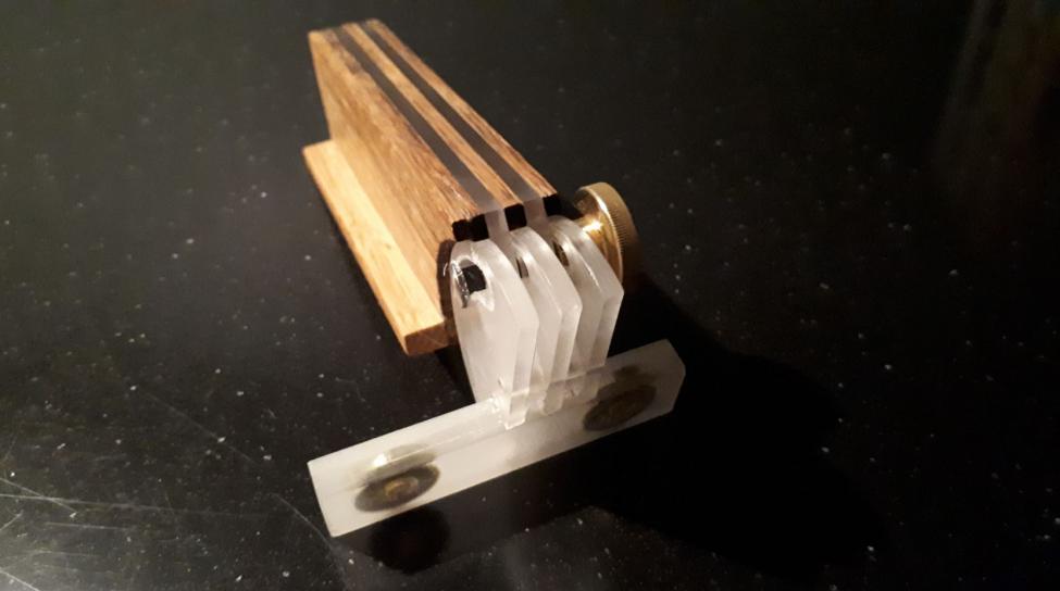

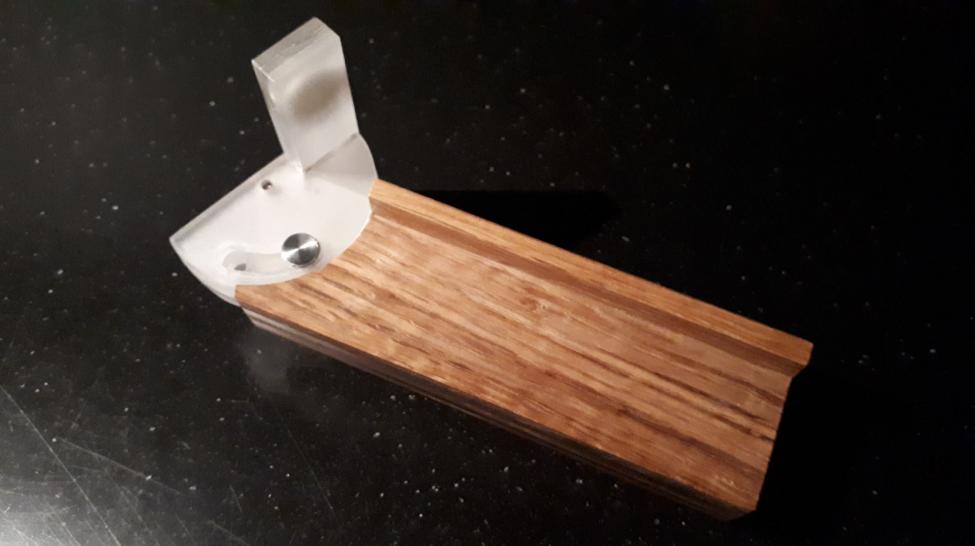

    Så var sinkejiggen ferdig - eik innsatt med vaselinolje.
    Måtte prøve disse herlighetene også, men det ble en begredelig historie. I løyndom ble bitene sendt i søpla for, makan til nedtur. Heretter blir det minst tre øvinger i uka. I det skjulte. Klarte likevel ikke holde kjeft om det, så nå er ryktet skadet for evig og alltid.

    OB-BB
    02.05.2012
    5.707
    7.999
    Magnetene virka - Snekker'n ikke.
    Surt.

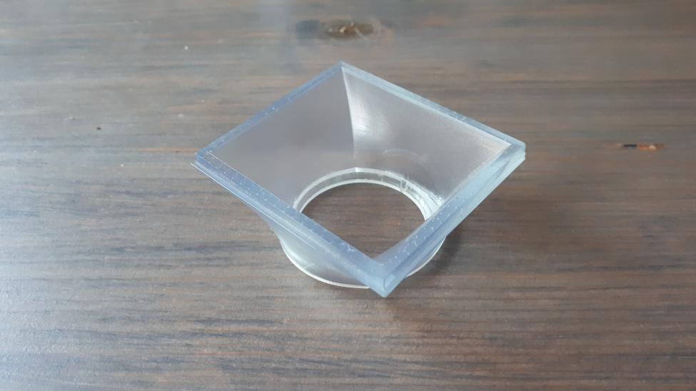

    Med god hjelp av Grelvs matematikk, Emos modellerings- og 3D-printehjelp, er vi nå igang med MkI-utgaven av det endelige (forhåpentligvis ikke det elendige) mellomtonehornet som skal spille hele veien opp i diskantområdet.
    Emo har skaffet printehjelp sånn at halsformen er endelig. Fullstendig perfekt overgang fra tuten på JBL 2451 og bittelite for trang til TAD 4003. Grelvs høyeste ønske er ikke å kjøre test med TADdene, så derfor ble testhalsen skapt for 2450SL/2451. Nå viser det seg at vi, sånn som vi gjør det, ikke får plass til boltsirkelen til 2450SL, men iom at jeg har et par 2451, går det likevel helt greit. Om disse horna senere skal bygges for 2450SL, må det tenkes ut en litt annen løsning....
    Hornet en form som minner mye om Klipsch K-402, et av de kanskje beste rektangulære koniske horna. Klipsch har ikke sett seg møyen med å avslutte munningen i en roundover - og overgangen mellom driveren og halsen er en ren katastrofe - uten noen som helst slags form for snill overgang mellom rundt og firkantig form.
    Tilgangen til femakset fres gjør at jeg ser for meg at vi skal komme rundt med dette prosjektet på en helt spesiell måte - alle hjørner skal gjæres sånn at man ikke får den vanlige endeved-mot-langved-løsningen som man nesten alltid ser. Tette, pene og faglig gode sammenføyninger er målet.
    En liten tiser......

    Interessant. Skjøtene blir komplekse. Er bredden 100 cm?
    OB-BB
    02.05.2012
    5.707
    7.999
    Hornlyd;
    Skjøtene blir veeeeldig komplekse, men det er løst. Overgang fra rett pyramide til en buet ditto - enorme utfordringer om det skulle vært gjort manuelt.
    Rett under 100 - 995x629 tverrsnitt.

    11.629
    Hornlyd;
    BB

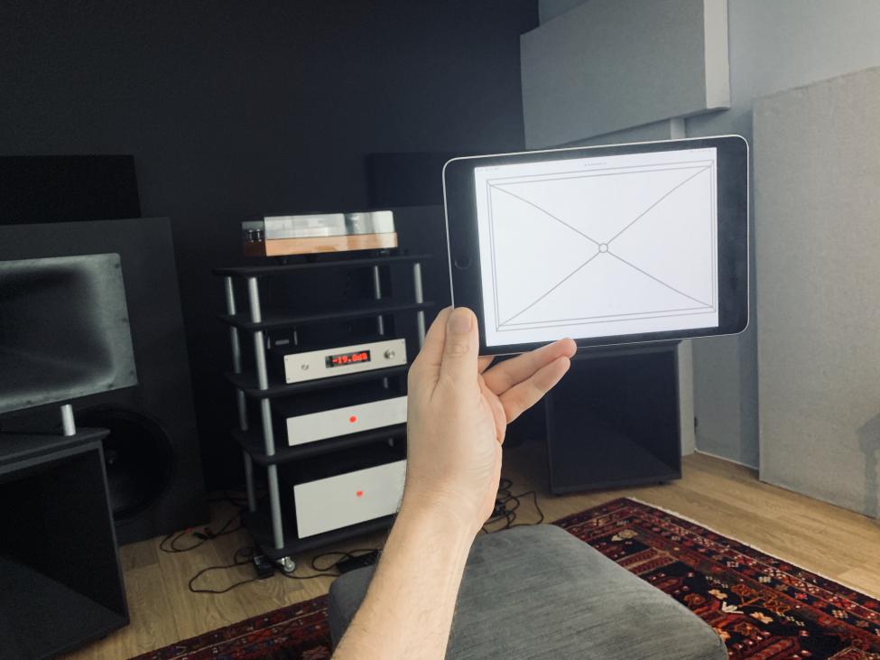

    Høres bra ut. Sjekket nå og jeg har plass (og 2451be) :cool:
    OB-BB
    02.05.2012
    5.707
    7.999
    Hans Erik;
    Et bilde sier mer enn tusen ord?
    Du får absolutt for kreativ bruk av databruk - akkurat hva et av de fornuftige blant de ellers så idiotiske læremålene i Den Videregående Skolen sier!
    7+ herfra.
    Tait som froskerævva, blir det i alle fall.

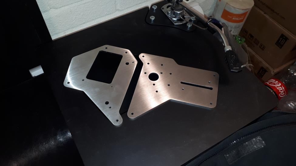

    OB-BB
    02.05.2012
    5.707
    7.999
    Henne ramla på blindhålka og knakk skranken da hun var ute og gikk tur med huskyen til sønnen. Jeg har gått på en influensasmell og måtte stikke halen mellom beina ved lunsjtider. Fikk dog testet PTP'en på platespilleren - ser bra ut.
