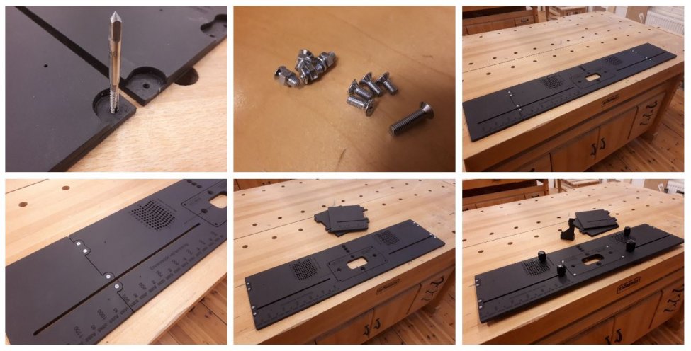

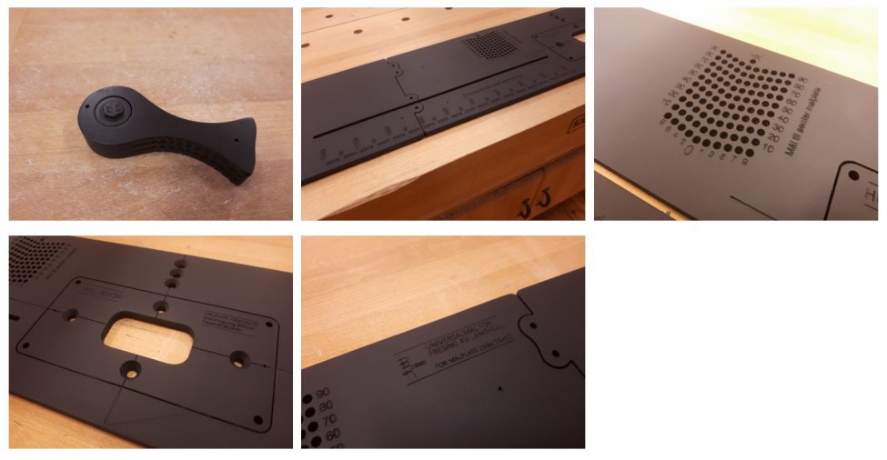

    En totalt meningsløs øvelse, dette her. På soverommet er det 21 skuffer som skal få sitt innfreste håndtak. Så mange er det, at det er uaktuelt å frese disse inn uten en mal av et eller annet slag. Hadde man satt av en halvtime til å lage denne, kunne man gjort seg ferdig og fremdeles hatt tid til overs til en sigarett og en kaffetår.
    Likevel bruker man en haug med kvelds- og nattetimer til å tenke ut en løsning som men selv synes er smart, men som underveis føles helt idiotisk. Men bare nesten idiotisk. Det er noe ordentlig herk å lage disse malene som alle som én går i søpla etter å ha blitt flyttet rundt og rundt sammen med likesinnede brødre.
    Jeg er glad i de 16mm fresebitsene mine med endeskjær. Akkurat passe store til alt og man kan dykke rett ned der man vil starte uten å stege dykkingen. Derfor har jeg valgt å gå for et sånt stål til håndtakene. Eneste aberet, er at det etterlater hjørner med en r på 8mm som må stikkes litt ut før montering. Ikke rare jobben, og så er dette jo overkommelig med skarpt tappjern.
    Det jeg endte opp med, er en jigg som skal bli så fleksibel som jeg får til. Den vil kunne ta skuffefronter med bredder fra 280 til 1200 mm. I høyden vil den kunne ta bortimot 100 mm nedover. Litt i mestelaget egentlig, men for å få en stabil jigg, må den ha en stiv struktur, og da ble det som det ble.
    Flere selvforklarende bilder og kanskje en liten DuRør kommer etterhvert. Har trua, men alldeles unødvendig likevel...
    Spiller på to hester samtidig nå. Soverommet er nesten halvferdig og kontoret, som har vært brukt som lager i et-par-tre år, skal få tilbake status som rommet hadde en gang i tida. Skap er laget ferdig, men ennå mangler bordplater i et hjørne og litt innredning i skapene. De siste av de 30 skapskuffene ble ferdige i dag og er allerede tatt i bruk. I morgen blir det bordplater og fresing av håndtak.
    BB

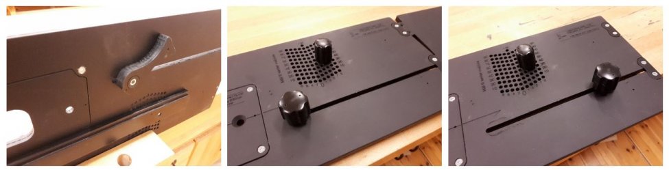

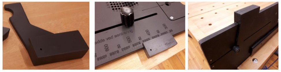

    Dæven, Bugge Berger - tror nok du gaper vel høyt nå. Her fins ingen andre intensjoner enn eget behag og ønske om egen velvære!

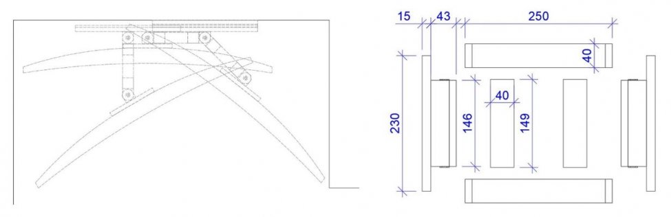

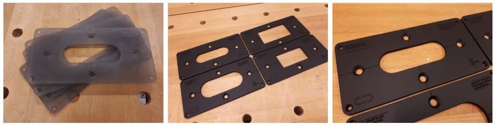

    Dag 2 i den andre langhullsjiggen gikk greit. Smalt på en blemme da jeg skulle konvertere fra magnetplanene til fordel for ordinær fastskruing av malplata. Jeg fant heldigvis skåret som stakk av og da årna alt seg.
    Her er gjengingen i akrylen for å feste forlengelsesstykkene til hovedplata. Var bittelitt sjepisk til hvor godt dette kom til å bli, men det fungerte helt suberbt. De tre delene ble til en. Jeg har lagt inn en liten puslespillåsing i denne koblingen. Ikke for å holde bitene sammen, men mest for å få styrke nok på utsiden av gjengene. Og litt for å leke litt med buer, da.
    Hadde en runde med baufila fra Biltema og jeg må få lov til å si at jeg ikke er særlig imponert – ga opp etter fire skruer i mykt, mykt stål. Aldri mer!
    Har også laget et system jeg synes ble ganske sinnrikt. En masse korrespoderende hull på høyre og venstre ende. Dette gir meg enkel kontroll over avstandsjusteringen fra overkanten av skuffeforstykket. Den første innstillingen gir 79mm og den andre 45.
    Vanligvis ønsker man jo håndtaket plassert midt mellom endene på skuffa – ikke egentlig så vanskelig å finne ut av med en hvemsomhelst av jiggene man bruker, men hva gjør man ikke når en tanke har satt seg fast…. Har laget en slags vinkel som gjør noe på baksiden som vises på forsiden. Oppsiden er at dette gjør det rasendes fort å stille inn rett endepukt.
    I andre enden har jeg laget en eksentermekanisme som i prinsippet fugerer bra. I prinsippet, for når man dreier spaken, flytter man også arbeidsstykket vekk fra anholdet. Må se å få laget en ny som går andre veien. Tabbe.
    Altialt et fint, lite prosjekt som tok alt for lang tid. Men egentlig en veldig anvendelig jigg. Om man har bruk for noe sånt. Neste delen av føljetongen blir jiggen i bruk.

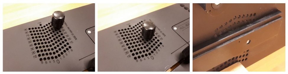

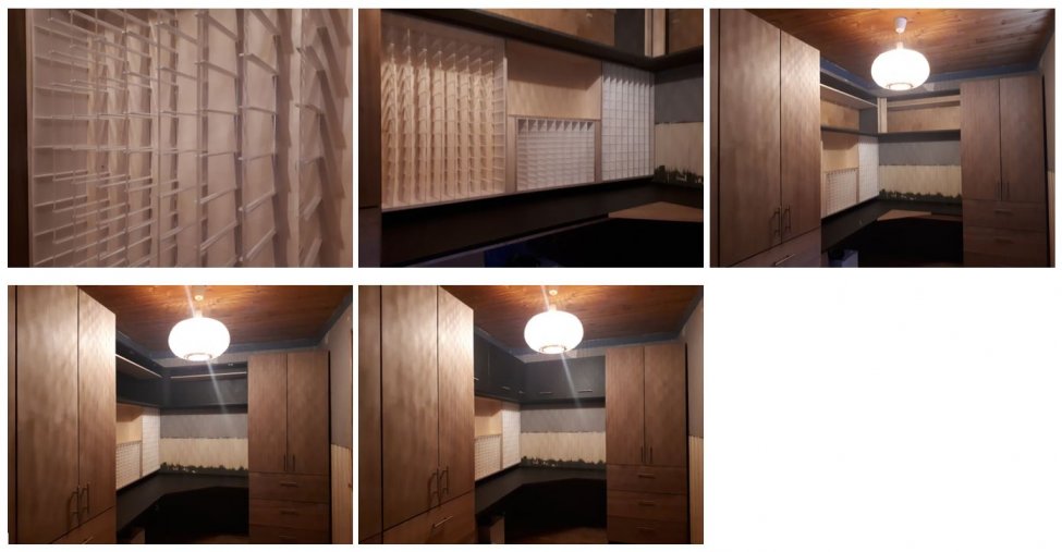

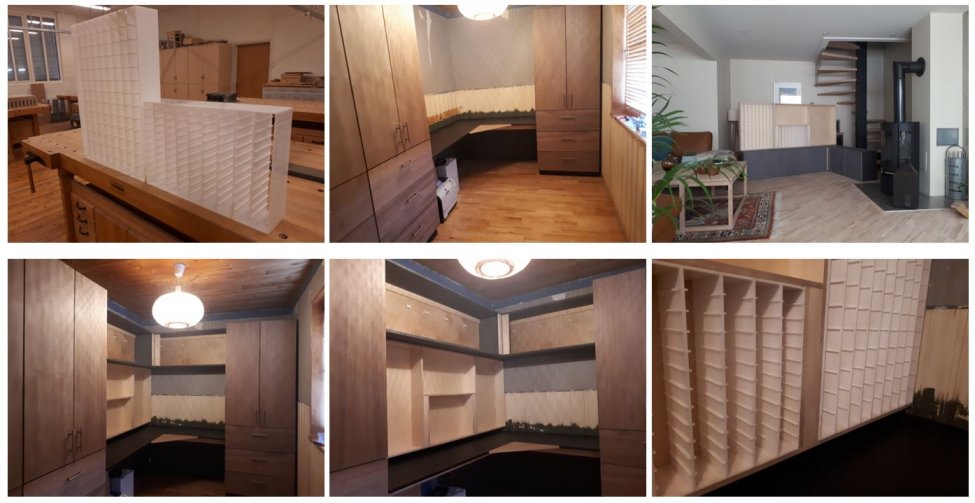

    Har hatt dette marerittet hengende over meg altfor lenge. For et-par dager iden tok jeg mot til meg og spadde vei inn i rommet. Fikk ut mesteparten, så nå er det klart for innsats. Lager en liten Mancave med alt hva hjertet begjærer. PC kobles trådbårent til Loftet, så da kan jeg bruke den også som lagringsplass i tillegg til NASen. To gode skjermer blir det plass til også. Pluss en porsjon lyd også, selvsagt.
    Det viktigste blir at jeg nå slipper til å renne omkring som ei hauløs når jeg skal finne noe som er fordampet. Har forresten funnet Anaviewene, Jørn, så nå lander dingsene til LysnesBlasteren på trappa di så snart du gir klarsignal.
    Brukte totomfire til rammeverk, men høvla den ned til 40x90 mm og lagde et selvbærende rammeverk som holder bordplatene svevende. Ikke bare selvbærende – den ble testet med drøye nitti kilo menneskeflesk på toppen av det. Spennende å sette seg oppå, men når det gikk bra, er alt bare lykke. Tilfredsstillende er en følelse jeg kjenner på.
    Til topplata brukte jeg en eikefinért kryssfinérplate som fikk en påstrøket kantlist i front. Sluttbehandlinga er/blir vanlig sortmaling rullet på og etterstrøket med fordriver for å få fram den fine eikestrukturen. To runder. Slutligen blir det to omganger med en klar, matt vannbasert lakk. Dette gir en knakkhard overflate som kommer til å holde i mange år. Fordriver her også selvsagt – aldri etterlate rullerugler på treverk er mitt oppheng.
    Skapene og skuffene tar stått uten håndtak på dette rommet også, så det har vært kloring og skraping hver gang man hadde ærend dit. Men ikke nå lenger. Lagde to boremaler i dag – én til skuffene og én tosidig som tar både høyre- og venstrehengslet. Deilig med maler – må kun finne midten på skuffene og så er det bare å kjøre ivei. Dørene er det bare å gyve på – utrolig kjpt med et 4mm bor.
    Så var det siste episode i langhullsjiggen. Ny eksenter som får rette veien er laget. Alt virket som det skulle – utrolig kjekt å bare kneppe malen fast og dure ivei. En liten forandring må det imidlertid bli – et eller annet er forrykket med to mm til ene siden. Dette tar jeg i innstillingsguiden, så det burde løse seg. Sånn ble resultatet. Litt for trang også, så det kommer nok en ny plate etter hvert. Så er det case closed.
    BB

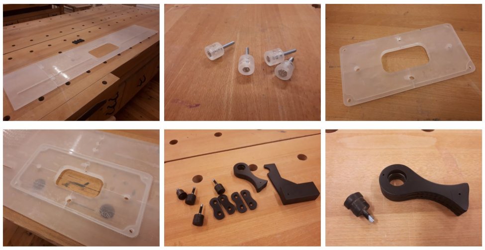

    Et-par timers kvalitetstid på en folketom skole. Fikk laget noen malplater til langhullsjiggen. Ser nå at jeg ikke har et oppsett for dører og sånt, som ikke er sentrert, så det får jeg ta ila helga.
    BB

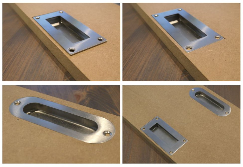

    09:00 Lørdags formiddag:
    Holdt igjen av hensyn til naboene, så da fikk jeg ekstra tid til å gå snurren av underboksa, men jeg var rimelig spent. Kjenner at det er noen småting som må endres eller rettere sagt, legges til i jiggen. For det første er jiggen for glatt på undersiden. Dette regner jeg med å komme rundt ved å lime på noen små silikongummiaktige felt rundt p undersiden. Det samme gjelder endespennerne - kanskje bare rubbe den glatte plasten med ei rasp holder. Spennklemmen er ikke helt i mål. For det første, så roterer skruen med eksenteren og for det andre, så sklir plast imot plast. Dette lar seg enkelt løse, men jeg tar det ikke nå.
    Bildene viser hvor god pasningen ble. Den ble supergod - lett presspasning rund baut - kjente jeg nesten ble nesten relisjøs et øyeblikk... Det første bildet viser utenpåliggende montering. Bare én freseoperasjon, men når man sammenlikner denne løsningen med inntrukket - andre bildet - står det helt klart for meg og Henne at det blir den inntrukne. De lørvete hjørnene kommer av at jeg har skjært ut radiusen med en sløv knekkbladkniv fra Klasern. Dette blir bra med et skarpt tappjern.
    Case Closed

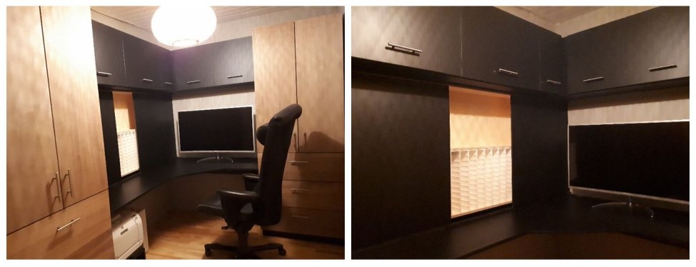

    Avslutningen på kontoret.
    Tak skal males, vegger plateslås og males, men mesteparten er gjort nå. I går var stordagen og da jeg stemplet inn i Heimen, var det blitt sommertid. Dagen i dag har helt og fullt gått med til å rydde en haug med bokser og stæsj. Og montering pluss maling. Nå legger den gamle mannen beina i kryss, serverer seg en kryssnull og svitsjer til Netflix.

    Og sånn går no dagan….

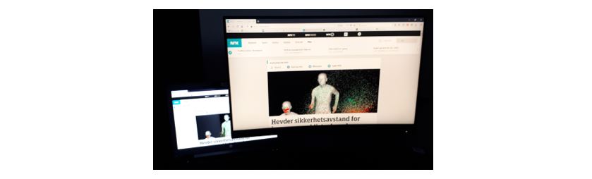

    Det begynner å nærme seg avslutningen av Kontoret. Noen småting som burde vært tilbakelagt ila et-par dager, er det som gjenstår. Skyvedørene har ennå ikke fått håndtak, men allerede nå er jeg glad for å få skjult de 352 skuffene. Ble litt vel brokete med alle småskuffene synlige, så jeg er glad for at jeg fulgte den opprinnelige planen. Selv om den hang i en tynn tråd ei stund.
    Udersida av overskapen får ledstriper – har forberdt dette med en liten not på undersiden.
    Etter hvert må ethvert kontor må jo ha en skjerm, og den jeg endte opp med, vokste fra en buet 32" til en ditto 40. Litt større enn jeg hadde tenkt, men selvfølgelig åtte tommer artigere. Det som er dritt med sånne greier, er at de er noen ordentlige plassbanditter. Har derfor tenkt at det skulle komme en anordning for veggmontering, men fant ingenting i nærheten som gavnet skallen. Ettermiddagen har derfor gått med til å spekkulere ut noe lurt, noe. En meter 2"x2" eik pluss fire 8mm skruer og like mange skiver blir den økonomiske innsatsen. Pluss et par skuffeskinner fra Biltema. Legger inn en liten snekkerøvelse sånn at delene som er merket med 149mm, blir 189. Slisset forbindelse for å stive av på sen skikkelig måte. Må ha litt trening for en rusten snekkerkropp.

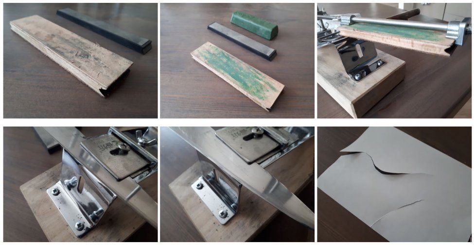

    Tok knivliperen et hakk opp. Den litt småvorent skranglete saken - langtfra perfekt, men nydelig likevel fikk en ny innsats. Har hatt en liten lærgreie jeg ikke har brukt så mye, som jeg modifiserte sånn at den fikk plass mellom klemmene. Dermed hadde jeg en sak for Ruxinen. Ser at den første grunnslipinga ble litt mangelfull, og at knivene trenger en mer raffinert gjennomgang, men det får komme når jeg har moddet litt. Men klarte i dy meg for å prøve polereren likevel. Resultatet ble ganske så flott mtp grunnlaget - sånn:
    Sistebildet viser at jeg ikke er helt i mål.

    Jeg modifiserte min littegrann. Alt ble montert på ei 20mm kryssfinerplate som ble satt inn med to strøk voksolje. Flytta stålpinnen, som holder hele leamikken, litt bakover slik at man kan bruke hele slipeflaten på diamantsteinene. I tillegg satte jeg på noen kryssfinerblokker til støtte for tynne og lange knivblader. De monteres lett av med en skrue når mindre kniver skal til verks. En liten magnet holder to stk unbrakonøkler som brukes av og til, og en liten skrustikke brukes når jeg sitter på kjøkkenet og sliper. Ellers skrus bare fjøa fast i verkstedbenken når jeg har noe ute som må slipes.
    Fungerer kjempegreit så langt. Har enda ikke fått resten av slipesteinene, de kommer vel fra Kinaland etterhvert. Skal lage meg et par slipesteiner med lær også. Hvilken lærtype passer til dette, og er det noe lær i husholdningen som kan brukes? Jeg har ikke satt meg så mye inn i den aller siste finslipen enda, så noen råd her hadde sikkert fler enn meg ha satt pris på!

    Hunsbedt;
    Der har du den! Elegant måte å lage støtte for langknivene. Unbrakoen til å klemme knivbladet fast, syntes jeg sugde, så jeg skiftet til en ny av bedre kvalitet. Du er så og si der.

    Dette krever litt planlegging, og når en idé har satt seg fast, handler det om å skule over til andre tanker som befinner seg der inne. Jeg mener nå å ha funnet en fellesnevner, og da må jeg rett og slett ta meg den møya det er å registrere, dvs tegne de komponentene som inngår i det man ser for seg. På det laveste mulige nivå. Forenklet og forenklet. Færrest mulige deler som skal kobles sammen, samtidig som at man har i bakhodet de materialene man velger til prosjektet.
    Jeg kunne godt ha dykket dypere i 3D-havet, men jag har rett og slett ikke hatt behov for det ennå. Etter hvert begynner jeg å jobbe i Fusion 360, men for nå, klorer jeg meg fast i 2D-AutoKødden. Holder for meg ettesom jeg mener å kunne visualisere i rom ganske godt. Til Espenhorna, som jeg kommer til å lage på gammelmåten, kommer jeg til å trenge noen vinkler som Emo ordner i Solid på et blunk, men for disse luringene holder 2D helt til mål.
    For meg handler materialvalg om tre og plast. Dette er materialer jeg kan håndtere med et visst sjølfortroende og har maskiner og god kobling til.
    Til Fresedreieren kommer jeg til å bruke Festoolen pluss en sakteroterende planethjulsmotor (3rpm/min) som de er. I tillegg må jeg slakte en gammel 12V-drill som gir meg den fleksibiliteten jeg ønsker meg mellom de to bevegelsene jeg legge inn i jiggen. Drillen gir meg store muligheter mtp matehastighet både i tur- og returbevegelsene. Helt ideell i mine øyne.
    For de som har giddet lese så langt, legger jeg herved ut en video av hva jeg tenker å lage. Min, derimot, vil ha både ha motordrevet fiksert rotasjon og motordrevet, variabel mating.
    https://www.youtube.com/watch?v=TUA3lryix64
    Å vite hvilke deler en skal bruke er viktig. Tegninger likeså. Her er grunnlaget for det videre arbeidet – bilder og maskintegninger samt en liten snutt som viser 75% av tre omdreininger i minuttet (9V batterispenning i stedet for 12).
    https://www.youtube.com/watch?v=RaxrcsFD7cA

    Da var Kontoret i mål....
    Alt av interiør er på plass. Førstebildet viser forskjellen mellom oljet og oljet ikke. Jeg bruker Sherwin Williams´herdende voks. Enkel å påføre både nye og gamle saker. Mange trappeprodusenter bruker denne, så da har jeg trua på at den er slitesterk og god. Har brukt denne på parketten av kanadisk lønn jeg har liggende i gang, stue og kjøkken, og etter flere år på håssalæsten kan jeg ikke se noen som helst slitasje. På gulvene har jeg tilsatt 10% hvitpigment, men på skapflatene har jeg holdt meg unna dette og kjørt naturelt.
    Måtte også lime inn bildet før jeg satte igang for sammenlikningens skyld. Fra å være et rom som jeg etterhvert vegret meg for å åpne døra til, er det blitt en skikkelig hule som man kan stikke seg vekk i for egopleie.
    BB

    Kjøpte meg en ny skjerm - en MSI Optix MAG272C som jeg ennå ikke har fått helt til. Sammenliknet med den bærbare, har den et sjabert bilde. Sortnivået har jeg ikke fått til ennå og fargegjengivelsen er også helt feil. Om det er noen der ute som er inni faget, håper jeg at noen kan linke meg til et eller annet som kan gi meg noen hint til hvordan disse skal stilles inn. Regner riktignok med at bildet på skjermen ikke blir så bra som det er på HPen, som er kraftig dyr. Men håper jeg kan nærme meg den litt mer enn det som er tilfellet nå.
    Legger ut et bilde av de to som ikke sier så mye.....
