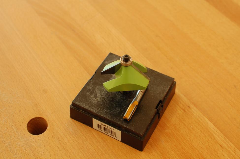

    Hadde en alt for liten liten timespause midt på dagen og fikk endelig gjort noe nyttig
    Fasfresing 1
    Fasfresing 2
    Frontstabel
    Bakstabel
    Fas forside
    Kvartstaff bakside
    Fres for voksne og lett overvektige gutter - høres ut som en Douglas Dakota
    I kveld er det litt målsjekking og så blir det liming som snarest.

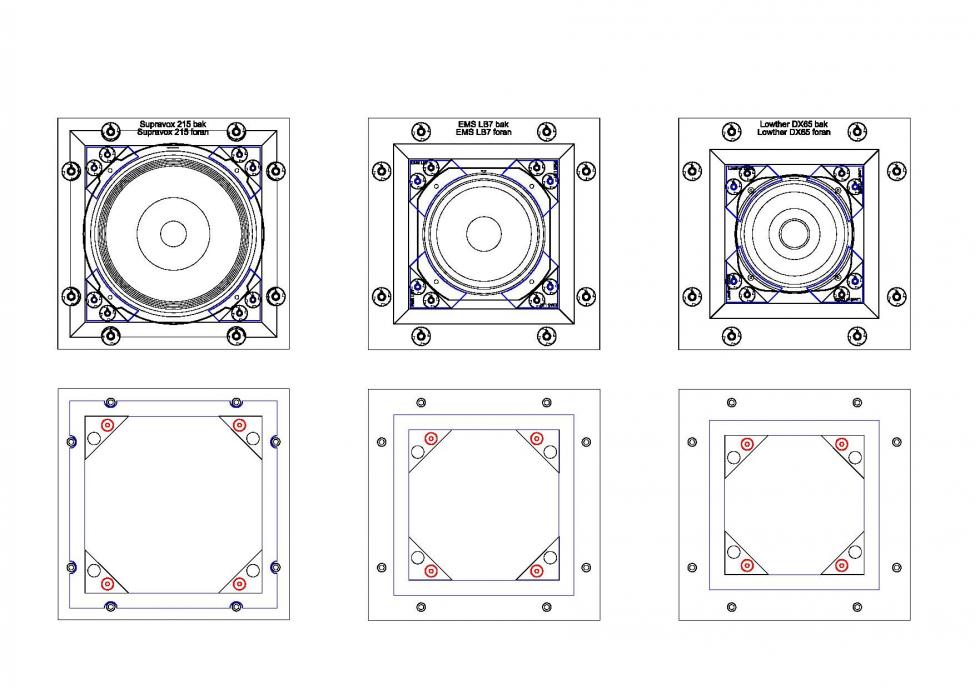

    For å gjøre baffelsystemet så variabelt som jeg drømmer om, må jeg lage noen bakkasser til baflene. Jeg bruker en av de to elementfestene i hvert hjørne til å holde kassene på plass.
    Kinderegget er underveis - åpenbaffel, hornløsning og lukkede/ventilerte kasser.
    Slik:

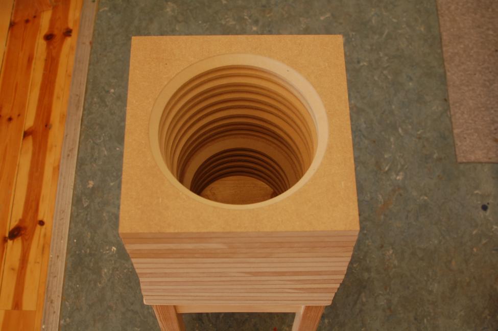

    Litt nytt fra Østfronten:
    Alle smådjevlene er limt, pusset nitidig og kantene har fått sitt første grunningsstrøk.
    Startet ørle morgen og jobbet til sex. Pussing og gugging er no' dritt - blir ikke mer morro herigaarden før det skal monteres.
    Planen var å legge ut noen bilder av dette tullet også, men det var fritt for film i kameraet.
    BB

    Endringer i broderioppskrifta.
    Manier er farlige - dette byggeriet begynnes å føles litt som en mani.
    Baflene begynner å tre fram fra tegnemaskinen og ut i virkeligheten og da melder tankene om det en har planlagt er riktig – om det skal få være slik det her blitt eller om noe skal forandres for å stemme med det skallen ser for seg. Nå stemmer ikke skallekart og skalleterreng helt overens, så det må gjøres noen små justeringer før alt trilles på plass og at det er for sent å gjøre store saker.
    Inntil nylig har jeg bare slitt med at jeg synes at det er for dårlig formmessig kobling mellom overdel og underdel i det store oppsettet. Enda klarere har dette synet blitt ettersom jeg har skisset på det systemet som skal stå i stua nede. Der henger bassmodul og småbaflene sammen. De skisssene jeg har lagt ut tidligere av dette blir som de er vist med unntak av at bass- og mellomtone/diskantdel blir delt opp. Dette er uporblematisk.
    Det som er forbigående problematisk, er at jeg må inn med et nytt J-horn på loftet for å få ro i utseendet. Tutlengde og –tverrsnitt beholder jeg som det er i dag, men pga at bredden blir litt smalere, blir høyden litt høyere. Så de som ønsker å kjøpe et par nymalte, ikke helt ferdige og lite brukte J-horn uten drivere til materialpris og litt til, kan sende meg en PM.
    Småbaflene beholder sine mål, men jeg endrer innrammingen av mahogny litt. Det nederste ramtreet blir fjernet slik at de vertikale linjene får fortsette helt ned til gulvet - ned gjennom de nye J-horna. Dette kommer til i meiner meinung nach å ta seg mye bedre ut og fjerne deler av det som har plaget skallen i det siste.
    Det andre som har ridd meg, er ubalansen som har oppstått gjennom at toppen er asymmetrisk og bunnen er fullstendig sentrert. Slik kan vi ikke ha det, og da er jeg plutselig tilbake til utgangspunktet med midtstilt lay-out.
    I andre design fungerer asymmetri som en kule (ref. Slukets), men det gjør det definitivt ikke her. For å bøte på denne brøde, legger jeg opp til noen baffelbreddeforøkere på baksiden.
    Flere feil følger

    Enig BB, symetrisk er desidert penest her. Asymetri brukes normalt i lukkede kasser for å spre kantdiffraksjonene og på den måten jevne ut frekvensresponsen. I en dipol vil også responsen jevnes ut ved at dipolpeaken smøres ut over et større frekvensområde. Nedfelte drivere og avrundede kanter bidrar også. Jo bredere baffelen er, dess mindre effekt får du av asymetri.
    OB-BB
    02.05.2012
    5.707
    7.999
    Tytte;
    Ja, det ble forferdelig rotete og ga ingen go'følelse.
    Grubbelerte litt med de eksisterende mellombasshorna for å få de til "å gå opp" men det ble ingen orden på det hele.
    Jeg påfører meg litt ekstra smerte med nye horn men det er ingen vei utenom.
    Asymmetrien var liten i den opprinnelige løsningen - den blir mye større med en bakvinge.

    Takk, Tytte - lovord faller i god jord her - medgir det ubeskjedent.

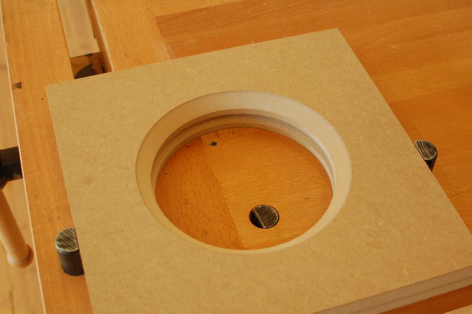

    Fikk lagt på akrylmaling som slipegrunning i noen tykke, gode lag.
    Ser bra ut så langt og har unngått sig like så langt.
    Tror aldri jeg kommer til å sette min fot i en oljebasert ditto noen gang.
    Tre bilder
    Den underste platen er ikke med i balletten videre og fungerer som spikermatte for det som skal blåsemales.

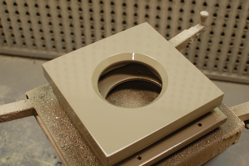

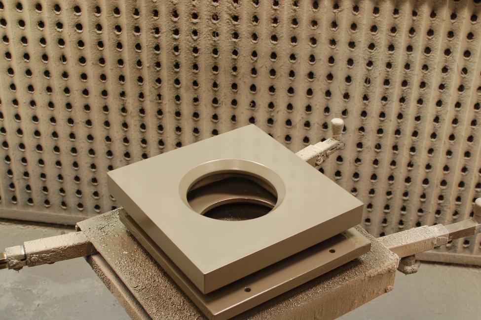

    Fikk grunnet litt tidlig på morrakvisten og slipt og malt ét dekkstrøk.
    Jeg valgte bort den blå til fordel for mørk grå.
    Det ser kanskje ikke så mørk ut - virkeligheten er mørkere og på bildene er malinga ennå våt.

    Har tatt et nestentørketbilde av en baffel og et sammen med mahognyramma - litt annerledes farge - den har to dråper rødt i seg og ikkeno' blått. Malingsflaten får et dekklag med lakk - 05-glans - håper at dette ikke endrer fargen for mye.
    Mahognyen er ubehandlet og blass og blir ti reiser mer livat og dypere i fargen når den får litt lakk, voks eller olje på seg.
