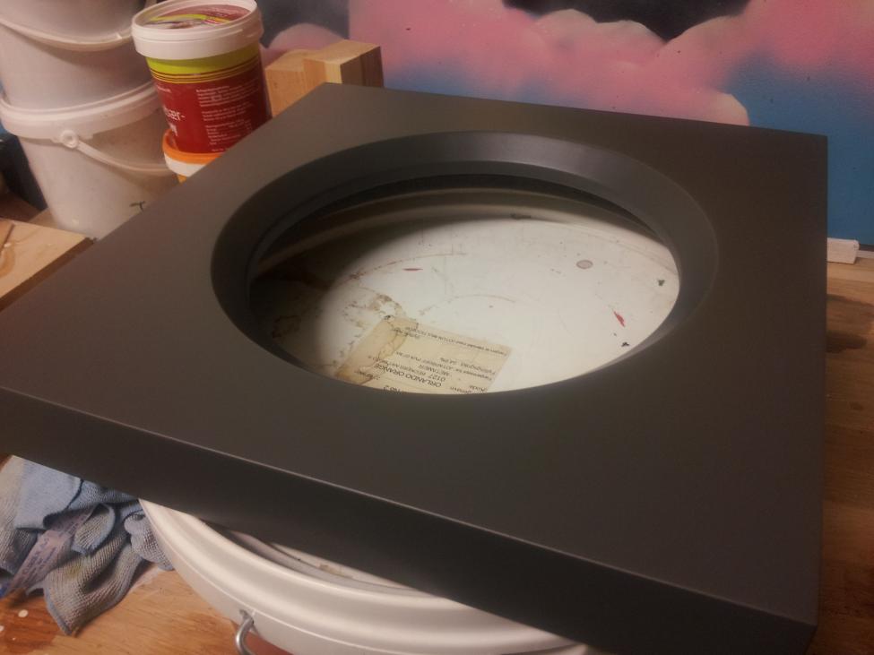

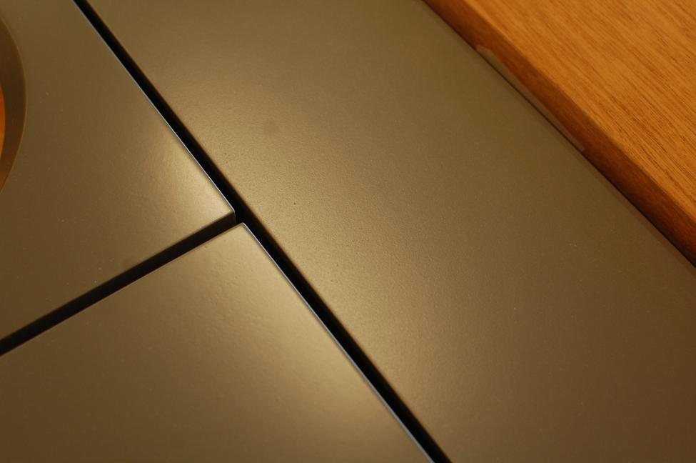

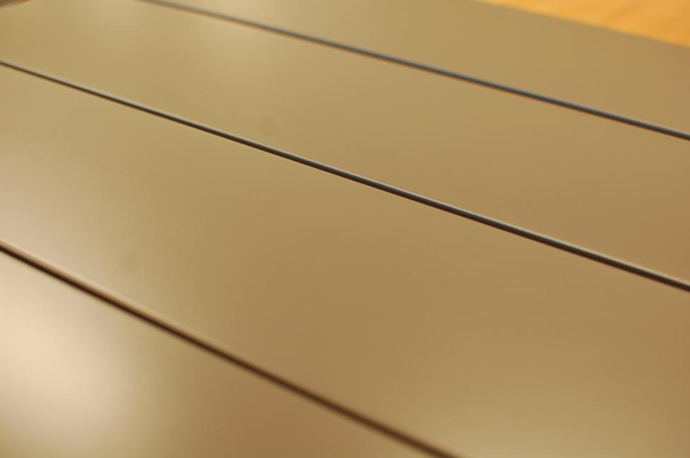

    Hvilken fabrikk er det du handlet dette i? Er jo mer strøkent enn IKEA.

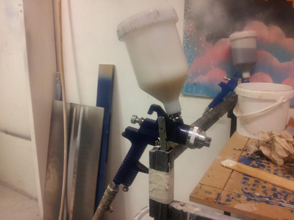

    Er enig, må bare komme i hakk, men legge listen lavere - den malejobben du har gjort der er det ikke mange som gjør etter deg.
    Blir spennende å se dette på andre siden av målstreken.

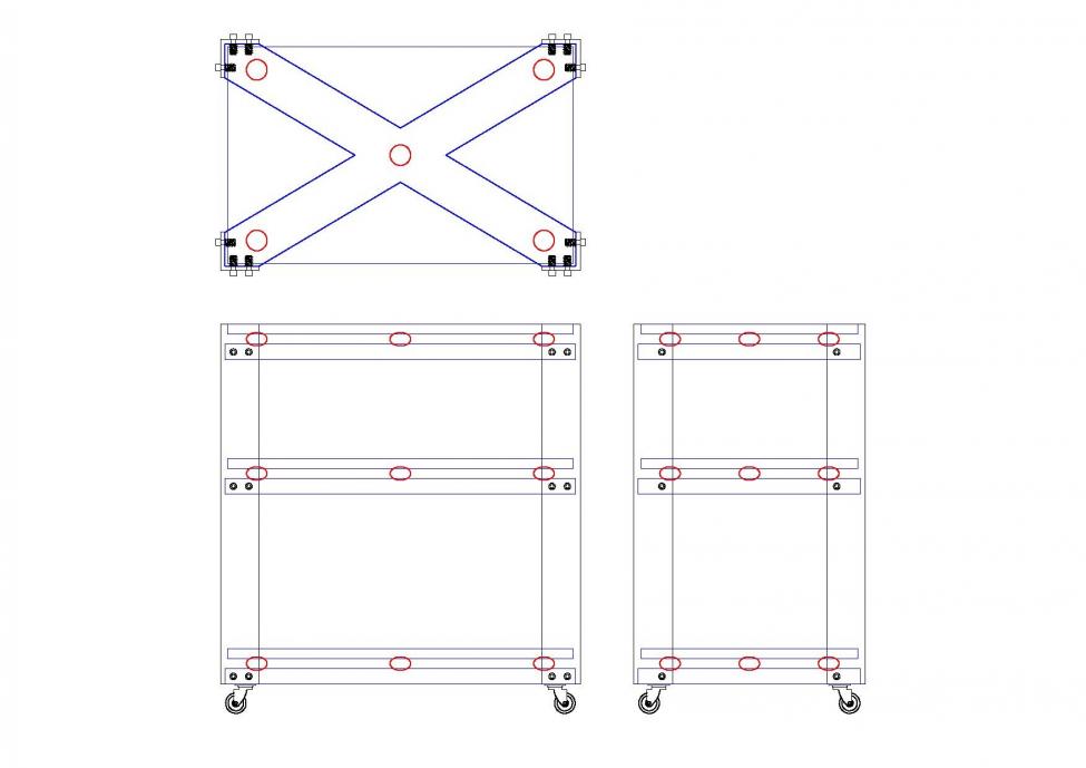

    Etterhvert som at trearbeidet unnagjøres og det blir mye lakkventing, planlegger jeg å lage et-par rack som skal inn i kaffekroken, en liten nisje som aldri ble tatt i bruk.
    I denne nisja vil det være nok strømuttak (også skilletrafofiltrert fra et tilstøtende rom) og XLR-innkontakter som henger sammen med skjult HT-kabelføring i vegg og XLR-utganger ved høyttalerne. Om noen skulle lure på det, blir kabelføringen enten Cat-5, Cat-6 eller vanlig halvannenkvadrat installasjonskabel.
    Henne vil være meget fornøyd med dette og belønne meg raust.
    Jeg har tegnet racket med inspirasjon fra Burmeisters som jeg synes er delikat - som alt det andre de lager.
    Metallprofilene blir av aluminum - 75x75x9mm. Dette er kanskje en profil jeg kommer til å bruke i et kommende salongbord der oppe også - vi får se.
    Under hver hylle skrues det et 30 mm tykt kryss (Rampa her!) hvor det er ti mm dype og runde utfresinger. Det samme mønstrer fins på undersiden av de 19mm tykke platene utstyret skal stå på.
    Mellom disse skal det ligge skumplast- eller skumgummigummiballer som dempere.
    Her er første skisse av prosjektet - hjul er en selvfølge og en god del uviste utboringer i aluen slik at fleksibilitet oppnås,

    Hva med å montere kuleruller i stedet for vanlige hjul? Det vil bli med diskre enn store hjul. Jeg monterte noen under basen på høyttalerstativene mine og det fungerer supert.

    Vidar;
    Takk for forslag - de er mye mer diskrete enn hjul - enig med du i det, men for en som er så glad i disse som jeg er, er det ingen vei utenom.
    Tøyser litt nå, men med en kule får man tilnærmet uendelig trykk mot underlaget - mot et furugulv blir det ikke så pent etterhvert. I tillegg får man litt gratis avdemping i Biltema-gummihjulene til seksti øre stykket.

    Jeg ser den. Jeg har hjul med nylon kule og de brukes på skifergulv. Det eneste problemet jeg har er at kulene er så små at de henger igjen i fugene noen steder.

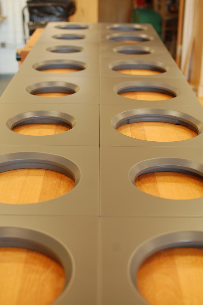

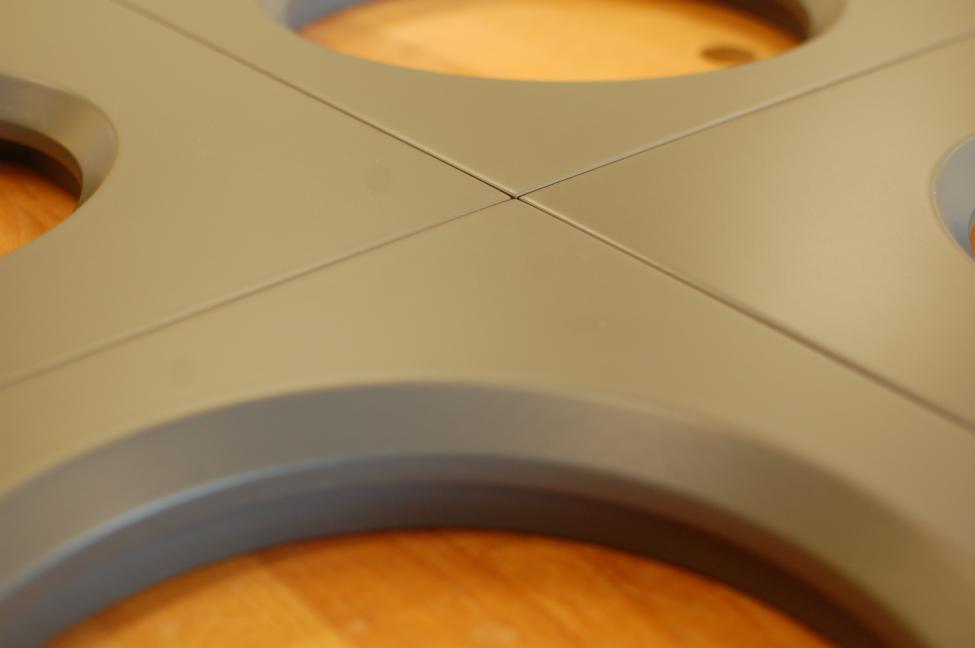

    Jeg får vibben av grov, tidløs og stilig japansk hifi. Brede baffler, store pappmembraner og fargevalg som bare føles helt naturlig. Gleder meg til å se dette in real life!

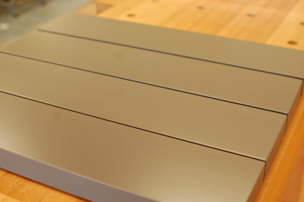

    veldig gjennomført og gjennomtenkt
    ser feiende flott ut
    blir spennede å følge utviklingen her
