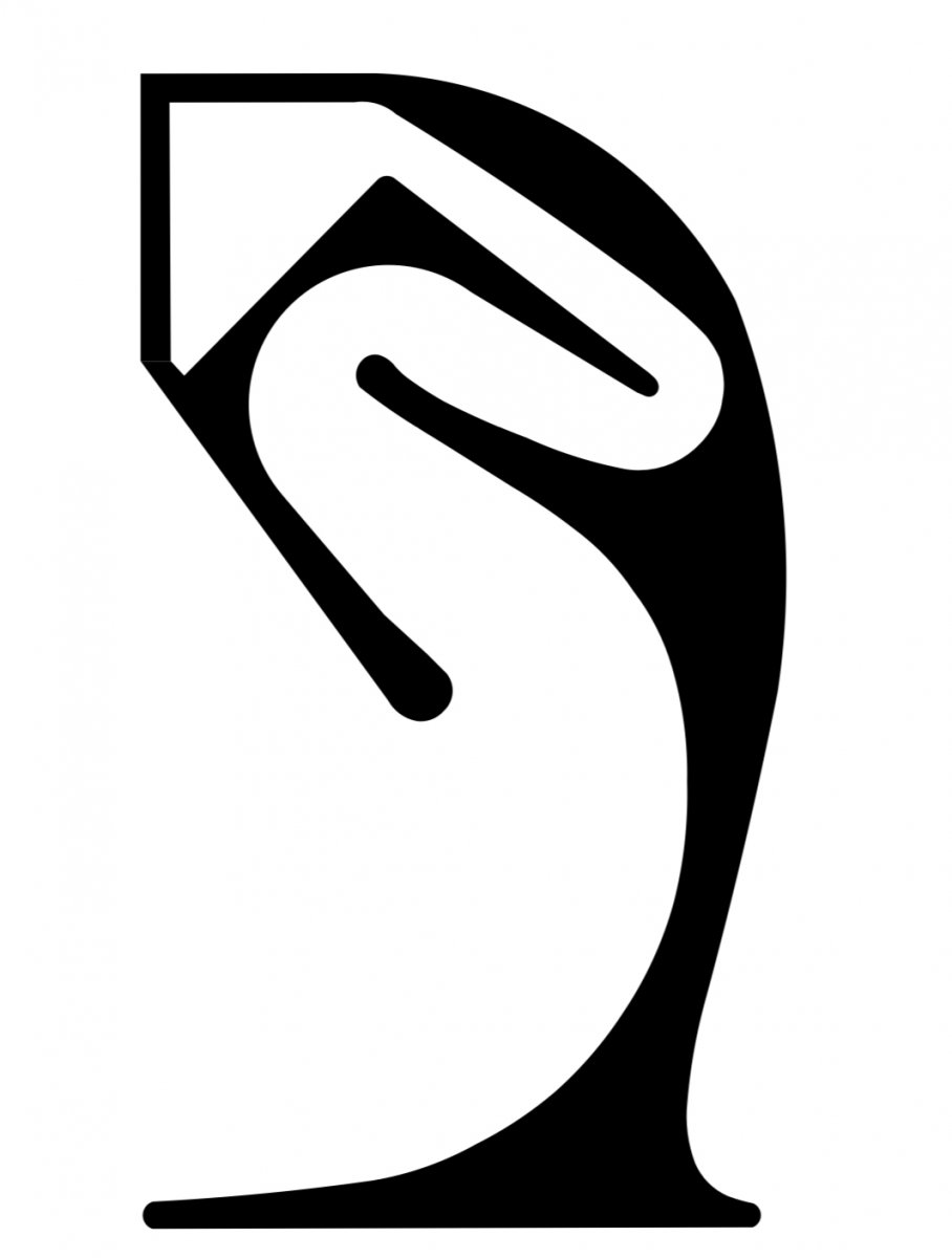

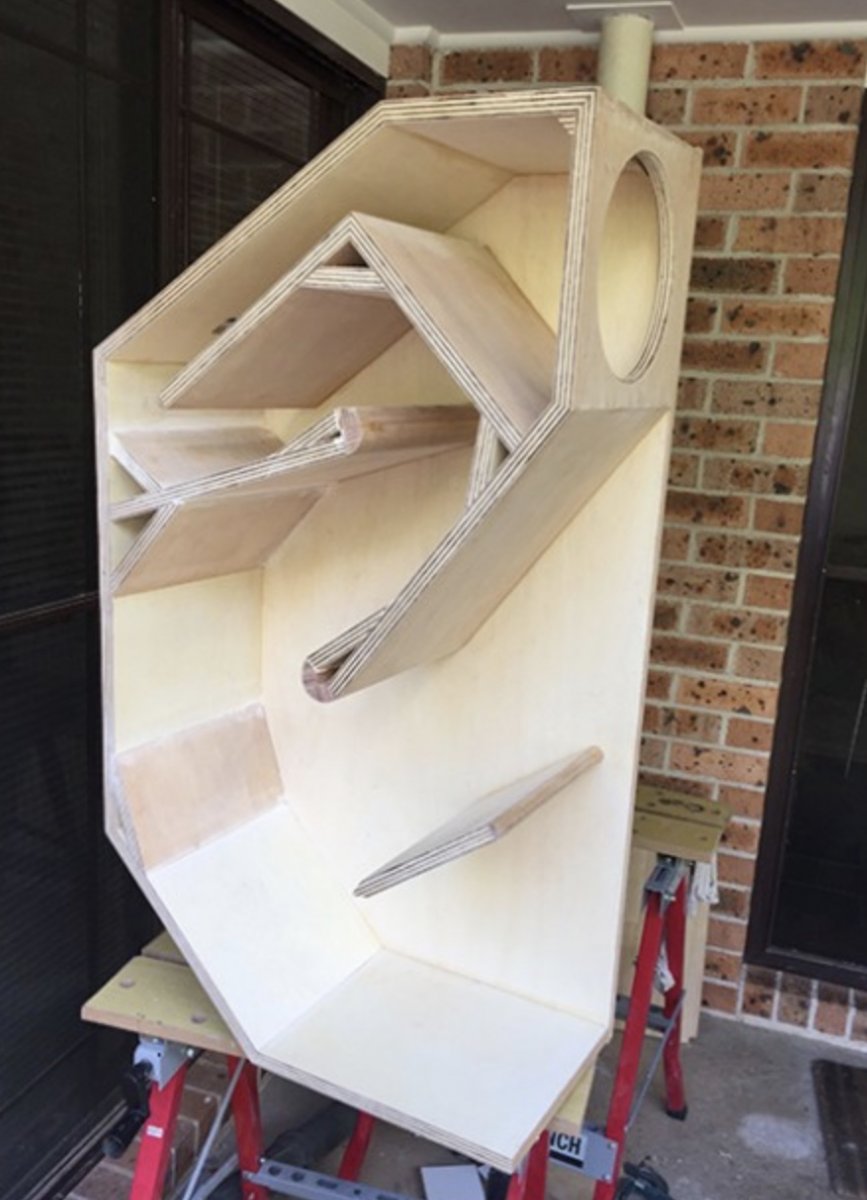

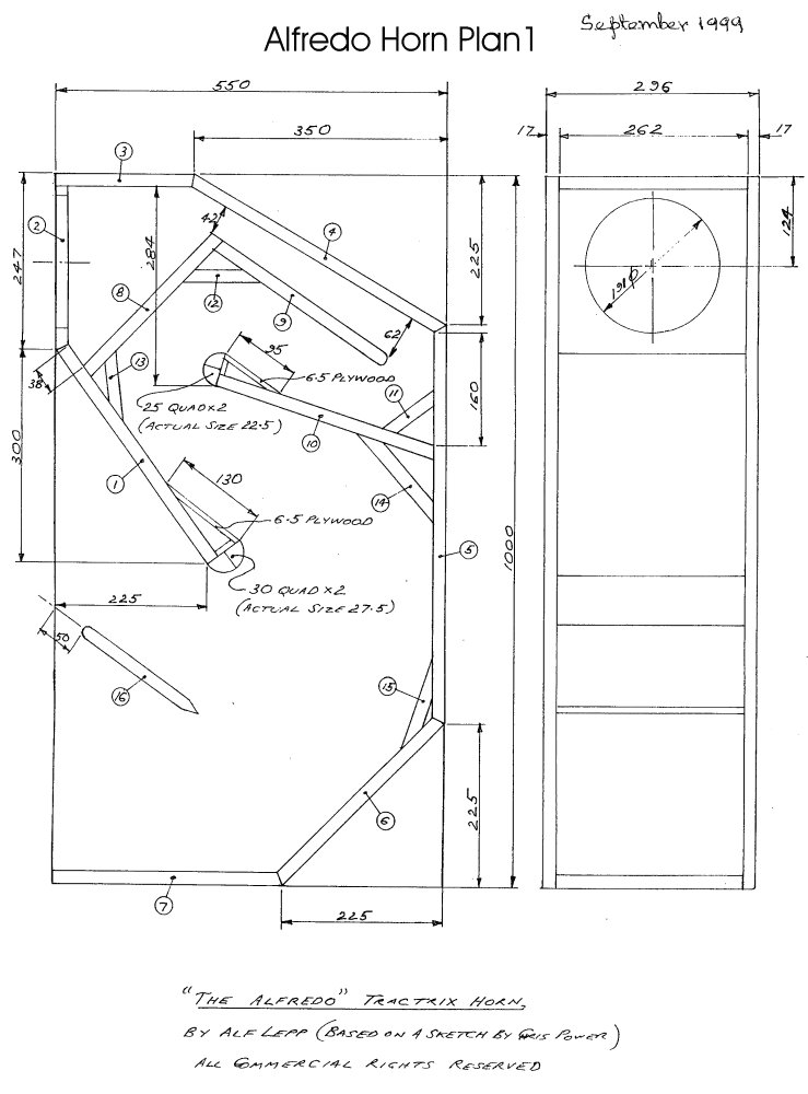

    Funderer på å bygge Alfredo horn til Lowther PM8A (15 Ohm, sølv voice coil*) i sommer.
    Noen som har erfaring? Overkommelig størrelse men mange vanskelige vinkler. Det måler imidlertid veldig bra og ikke minst låter bra kan jeg lese diverse steder. Med nevnte driver blir det en god del roligere i toppen. Den lilla målingen er et stykke unna.

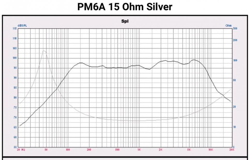

    * 15 Ohm med sølv voice coil er roligere i toppen enn de andre Lowther driverne. Det er samme drivern som PM6A men har 2 dB høyere følsomhet. PM6A 15 Ohm Silver er Nelson Pass sin favoritt.
    Hornlyd
    Musikkglad
    01.04.2005
    20.415
    11.624

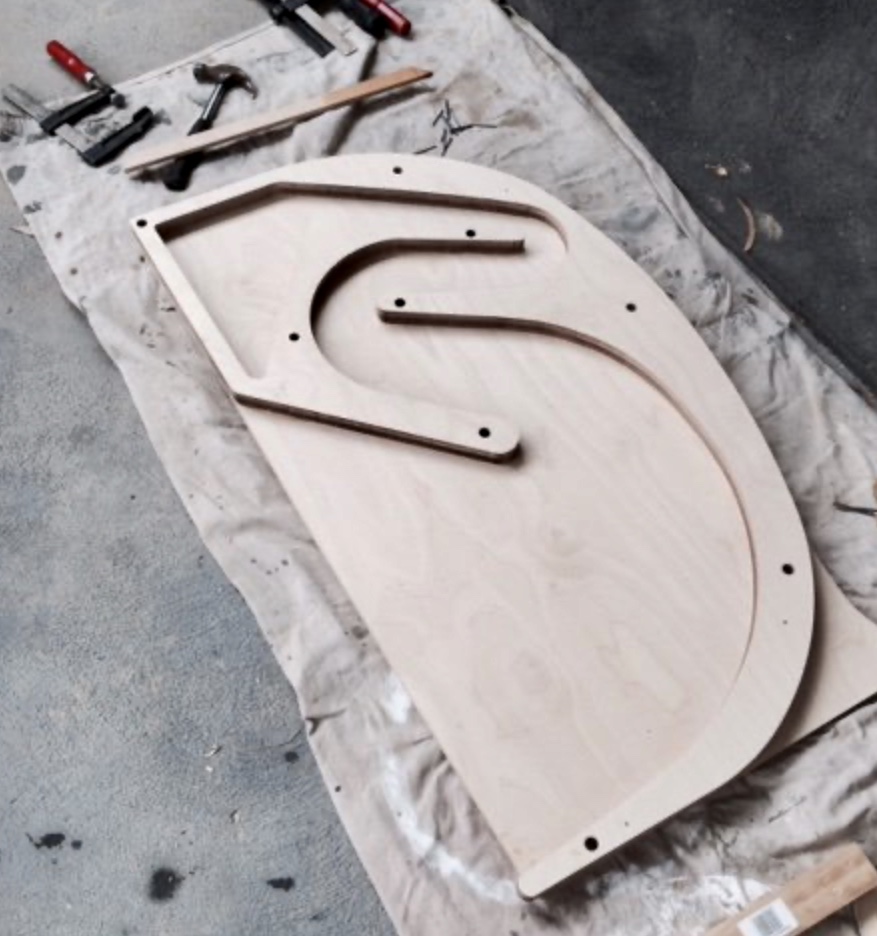

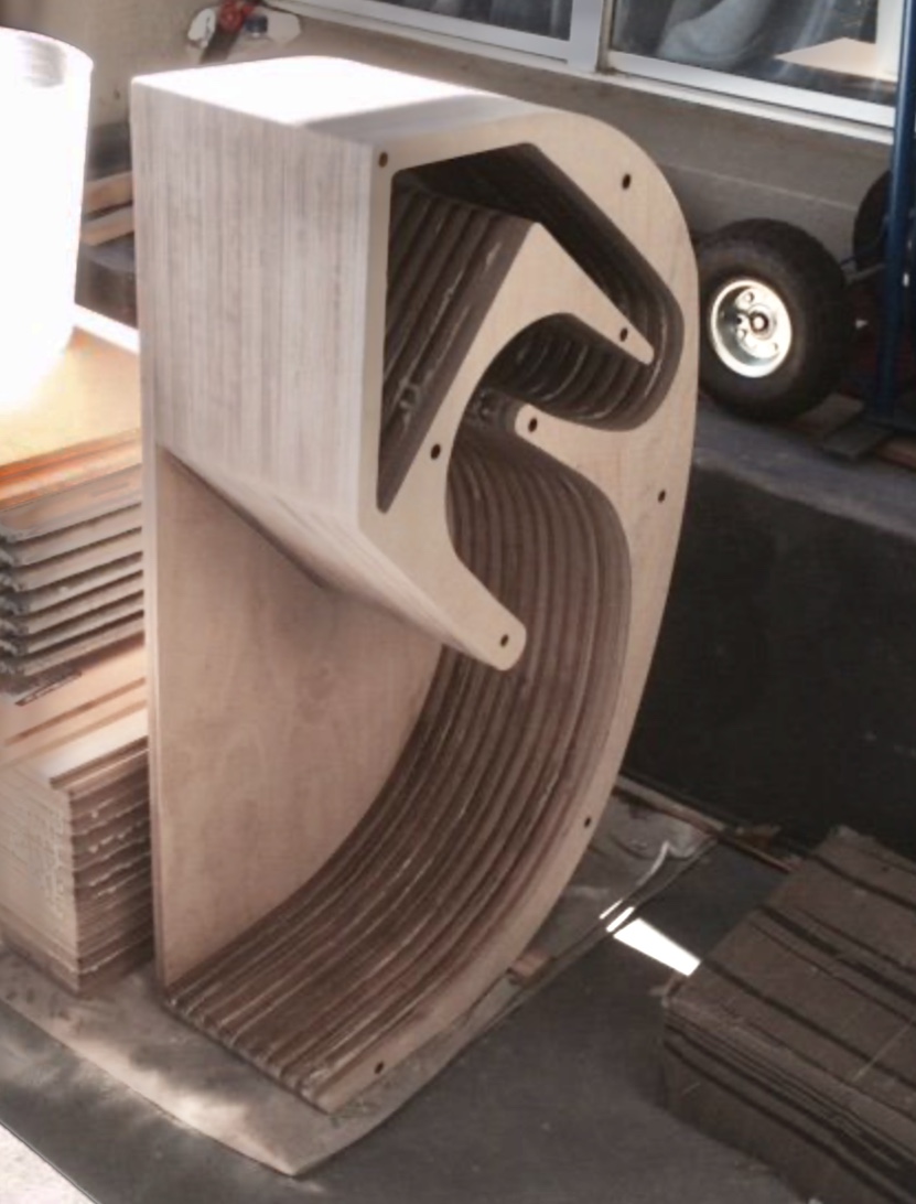

    Et alternativ jeg vurderer er en cnc frest versjon. I tillegg til at det er penere og proffere så blir det bedre lyd da kanalene er glatte og ikke trinnvise. Da slipper man demping for å fjerne høyfrekvent rusk i lyden.
    Da blir den 115 cm høy og 58 cm dyp. Ulempen er at det koster en del å sette bort CNC fresing. Jeg har overfres med kopifresejern så jeg kan klare det selv også kanskje?

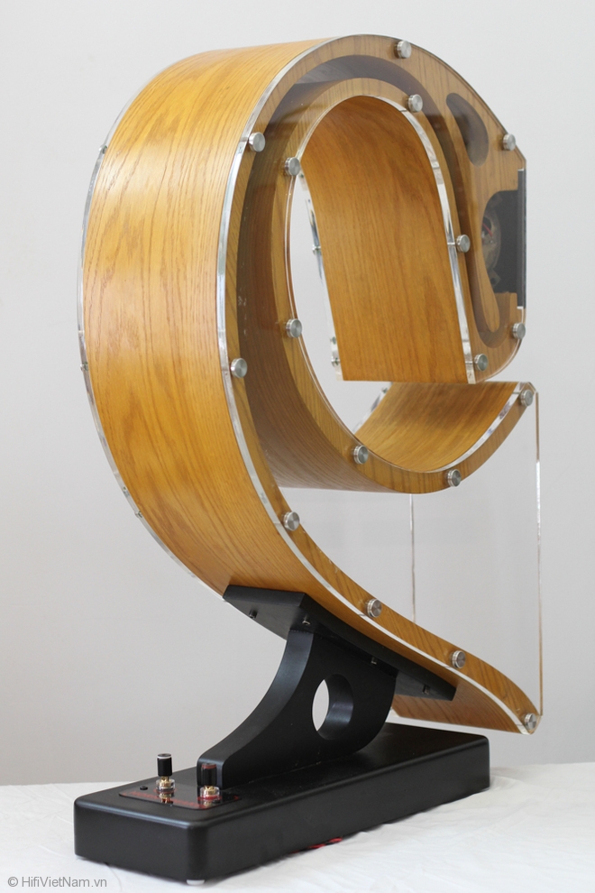

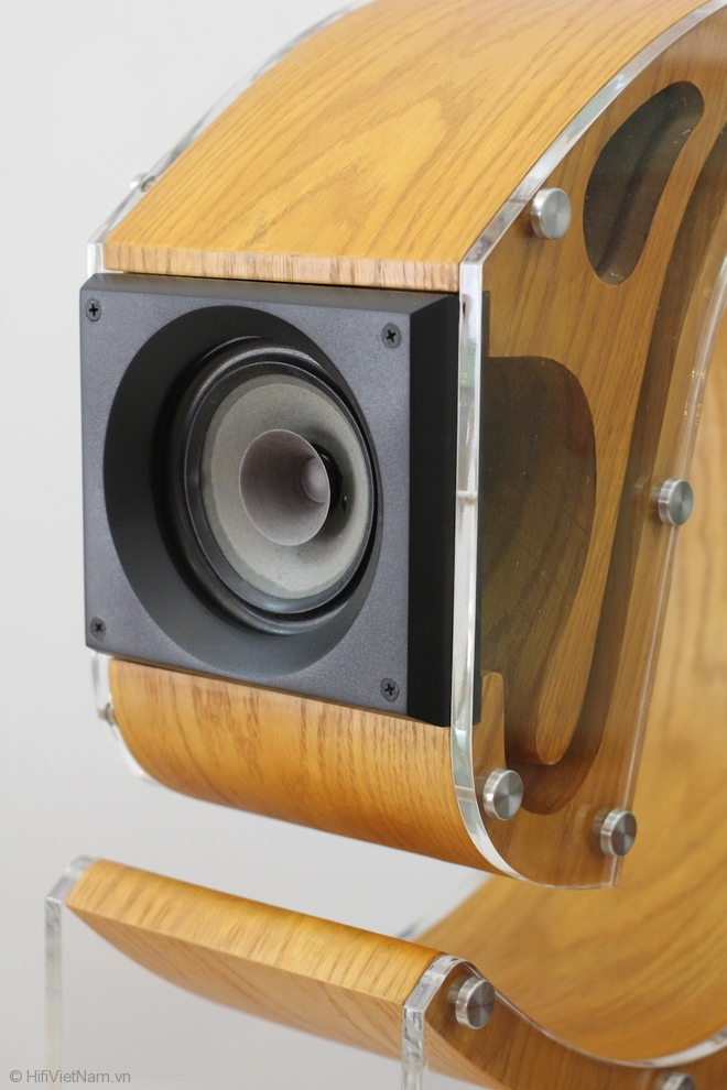

    Her er en annen variant som har akryl sidevegger som jeg syns er stilig.
    https://www.diyaudio.com/forums/ful...owther-alfredo-horn-using-cncd-birch-ply.html
    Reaksjoner: HCS
    superhkm
    18.04.2005
    4.244
    3.445
    Jeg har litt erfaring med akryl i interiørsammenheng og kan fortelle at det er litt tungt å holde rent. Det blir veldig statisk og suger til seg støv.
