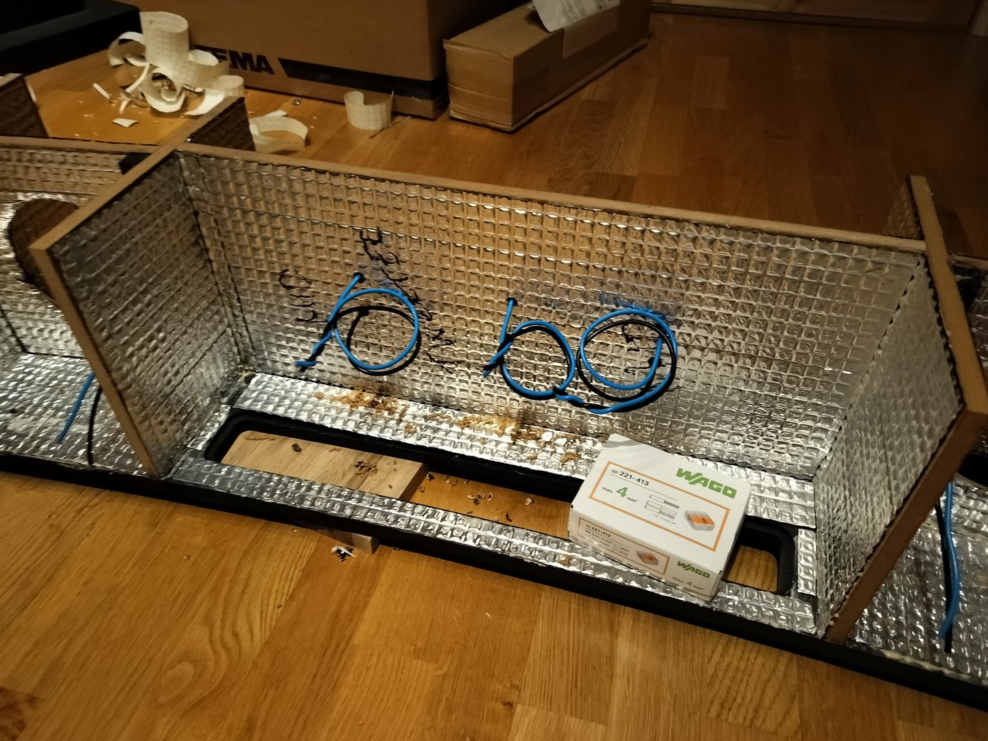

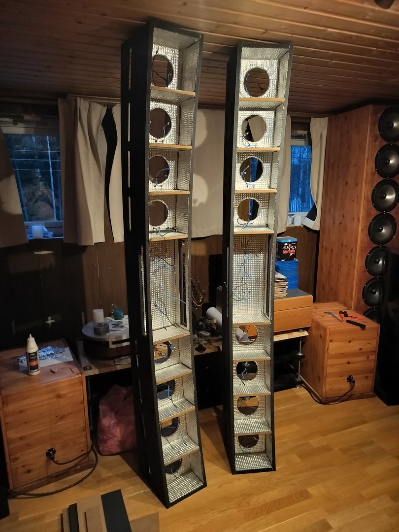

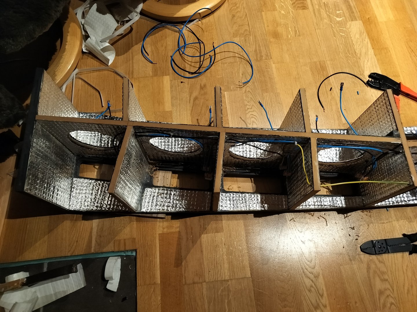

    Fikk da gjort litt i dag, klippet opp omtrent en hel rull med dempematter og limt på det meste av det, får fortsette litt i morgen og kanskje på søndag. Knipset bare et bilde.
    Tror jeg må ha en rull til 🙈

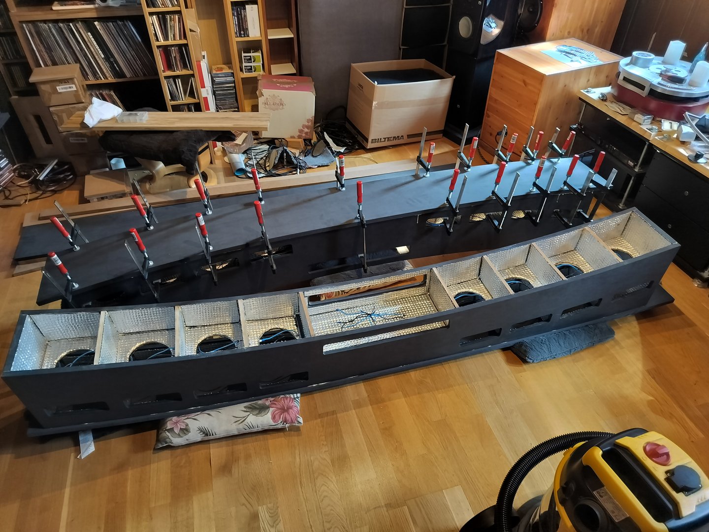

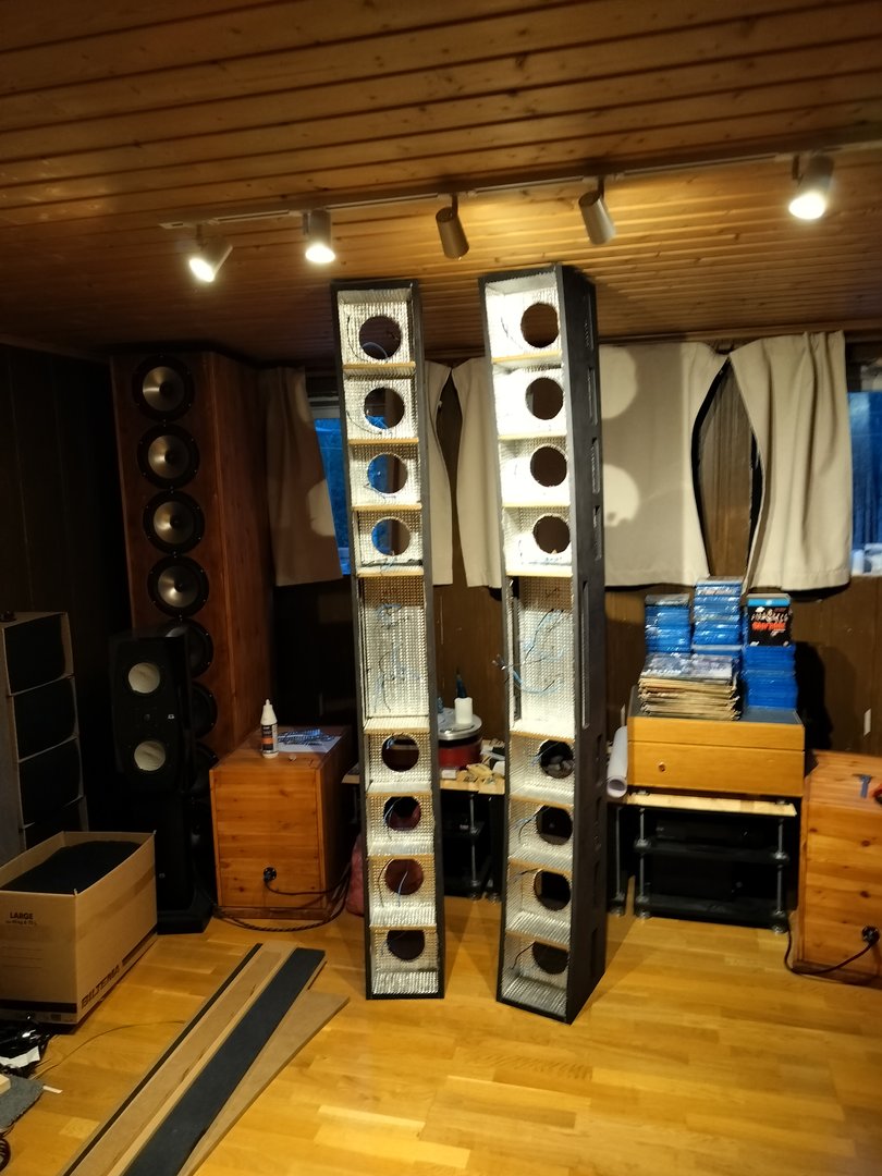

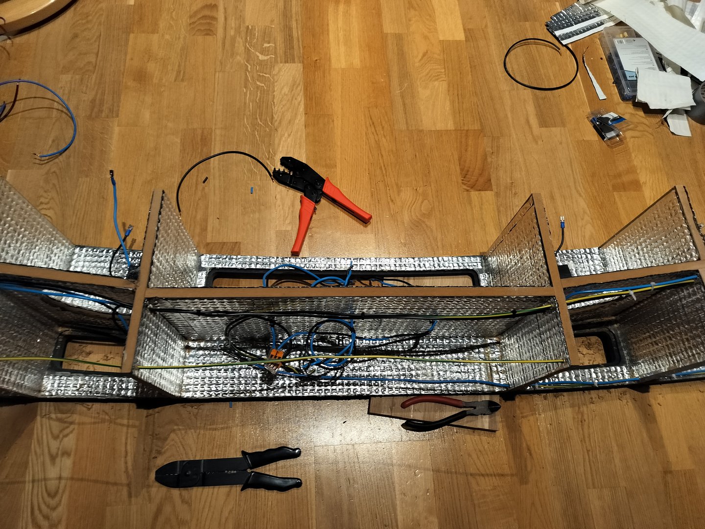

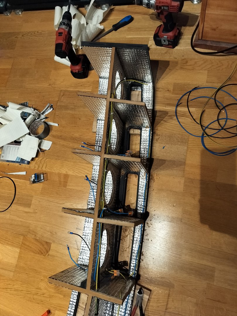

    Nå er jeg lei denne "tapetkniven" fra Brl 🙈
    Ikke ferdig, men alle med hullene i avstiveren er limt inn.
    Må snus på hodet i morgen for å få på på andre siden av de "horisontale" kammer-delerne.

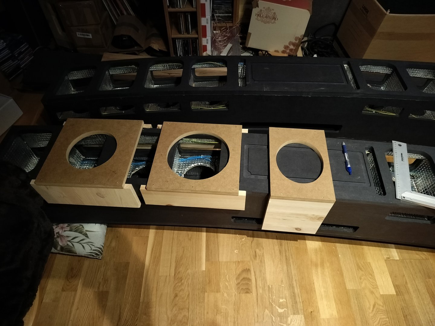

    Har begynt å gruble litt på en aldri så liten endring av bakdelen på de, med en forholdsvis hel plate fra bunn til øverste kammer, med et par "eksospotter" i bakkant, tenker de da med cirka samme form og størrelse som de på sidene. :unsure: Hva tror du om det @Snickers-is ?
    ParttimeDIY
    15.11.2022
    500
    680
    Brøttum
    Eksospotter? Snakker vi internal combustion?
    Hehe, forhåpentligvis ikke 🙈
    Tenker enten to brede (4-5cm) slisser per kammer på baksiden, eller rett og slett en stor firkantet form som måler 15*15cm eller noe slikt, ville sannsynligvis hatt sporet til gitter på utsiden av kassa (for nedfelling av gitter med filt bak). :unsure: Det vil være beste løsning med den firkantede formen i mine øyne, mulig den kan være enda større enn 15*15cm, kanskje 18*18/20*20cm også, da det gjør det enklere å komme inni kassa etter at alt er limt sammen. Jeg skal skissere litt og lage en enkel "prototyp" på bakdelen, for å finne ut hva som ser mest estetisk ut. ;)
