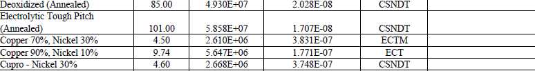

OFC har dårligere ledeevne enn det kobberet vi finner i installasjonskabler.
Fordi?
Høyere renhet burde vel tilsi det motsatte?
...eller har du noe vitenskapelig å understøtte med?
Snickers-is
05.02.2004
18.625
17.350
Jeg vet faktisk ikke, det trenger ikke å ha sammenheng med renheten men heller krystallstrukturen. Jeg leste det i en artikkel i Audio Xpress for ca 5 år siden. Så vidt jeg husker var forskjellen på normalt kobber og OFC-kobber omtrent like stor som for sølv og vanlig kobber, altså, ikke kjempestor men absolutt målbar.
Knappast. I denne tabellen er C10100 oxygen-free electronic grade, mens C10200 er "vanlig" oksygenfri. De to oksygenfri kvalitetene leder ca 1 % bedre enn rent kobber, mens sølv leder 6 % bedre.
Rent kobber settes til 100% ledningsevne, vi sier det... Rent sølv blir da 104% i ledningsevne. 607 for kobber og 630 for sølv - siemens forholdstall)
Om man lager en legering av 999kg kopper og en kilo sølv, har den eksakt samme ledningsevne som kobber...
Men bare ved en bestemt temperatur, og det er 20 grader...
Øker man til 940kg kobberer og 60kg sølv, synker ledningevnen med 30% !!!
Tar man en legering av 983kg kobber og 17 kg beryllium, så er vi altså nede i 23% av ledningsevnen til rent kobber!!!

39.915
42.341
Jeg postet en link til en slik tabell noen innlegg lenger oppe. Her er den igjen:
http://www.ndt-ed.org/GeneralResources/MaterialProperties/ET/Conductivity_Copper.pdf
Legg merke til at C99700 har bare tre prosent av ledningsevnen til rent kobber og C99750 bare to prosent. Dette er en støpelegering med Mn=20%, Al=1.6%, Zn=20%, Pb=1.5%, Cu=57%.
Legg også merke til at alle legeringer som brukes til elektriske ledninger ligger innenfor 99 - 101 % av ledningsevnen til rent kobber, og at ulike temperaturbehandlinger gir mindre justeringer innenfor dette området igjen. Forskjeller i ledningsevne som følge av ulik kornstruktur innenfor samme legering er små.

L
larkus
Hvis jeg forstår denne tabellen rett, så er det interessant å konstatere at OFC-kobber (deoxidiced) har bare 85% av ledningsevnen til rent kobber, og at elektrolyttisk kobber som brukes i vanlige installasjonsledninger har 101% ledningsevne.
larkus
Du forstår den nok ikke helt rett. Se tabellen jeg linket til litt over. Oxygen Free electronic grade er kode C10100. Den er garantert å ha minst 101 % av ledningsevnen til rent kobber.
Jeg aner ikke hva det "deoxidized (annealed)" du nevner er for noe, men det er ikke det vi kjenner som OFC. Det kan muligens være en oksygenredusert kobber-kadmiumlegering (C14310) som brukes til enkelte spesielle formål hvor både formbarhet og temperaturbestandighet er viktig, som f eks kobberterminaler for lodding.

Asbjørn skrev:
larkus
larkus
Betyr det da at installasjonsledninger produserer strøm? ???

Pink_Panther skrev:
larkus
Det betyr i praksis at når du kjøper 2.5 kvadrat så få du 1.5 kvadrat etc.. ;D
Produktmerkingen stemmer ikke med den virkelige diameter / kvadraten på kobberet..
Argumentet er at de "nye" installasjonskablene har like god ledningsevne med mindre kvadrat i forhold til tidligere kobber kvaliteter...

Pink_Panther skrev:
larkus
Nei, bare at de har 1 % mindre seriemotstand for et gitt tverrsnitt og en gitt lengde enn en tilsvarende kabel av kjemisk rent kobber.
